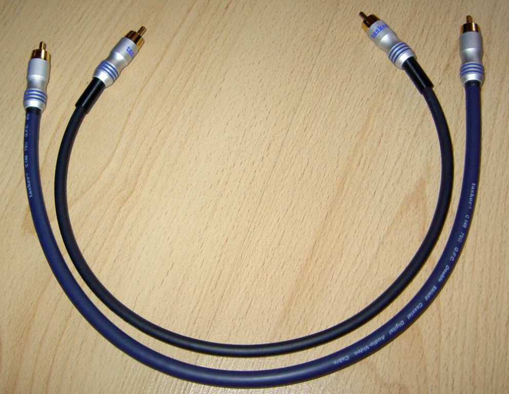

Zimné večery som využil aj menšie "bastlenie" a testovanie. Vyskúšal som aj tu spomínaný kábel Tasker T40 a je to celkom solídny kábel.
Oveľa lepší je však jeho "väčší braček" typ C140:
http://www.tasker.it/include/down_pdf.php?f=930&n=C140_DataSheet
Tasker C140 je detailnejší a vhodné nahrávky majú hlbší priestor. Napríklad Stormy Weather z XLO Test & burn-in cd znie cez T40 plocho, ale cez C140 má hĺbku a lesný roh znie v pozadí. Rozdiel by som nemal problém rozoznať ani v slepom teste.
Typ C140 je o dosť hrubší - má priemer 8 mm, takže to chce vhodné koncovky. Ja som použil koncovky Tasker SP60.
Kto hľadá tip na kvalitný a lacný kábel, tak Tasker C140 mu môžem rozhodne odporúčať.
Na obrázku Tasker T40 a C140:

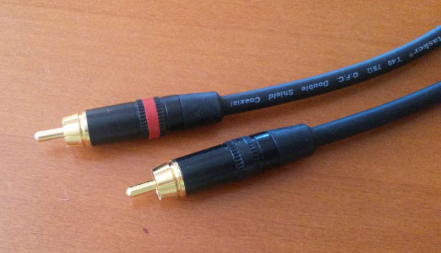

Koncovky Tasker SP60 sú tiež dobré a lacné. Pomerne ľahko sa zasúvajú a držia dobre. Ich tvar umožňuje pevné uchopenie prstami a ľahšie vysunutie, ak je ich paneli zosilňovača veľa vedľa seba. Na konektory, ktoré sa denne nevysúvajú a nezasúvajú, podľa mňa vyhovujú.
Koncovky sú celokovové a vodiče sa spájkujú (opletenie z vonkajšej strany). Uchopenie kábla je pomocou čeľustí, ktoré sú pomerne krátke a C140 uchopia len z boku, preto som spoj ešte poistil aj páskou.
Na obrázku je T40, ktorú čeľuste obopnú, ale otvor v plášti konektora je dosť veľký, preto som ho vyplnil "špirálou" zo staršieho konektora.

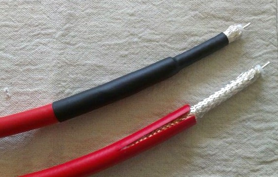

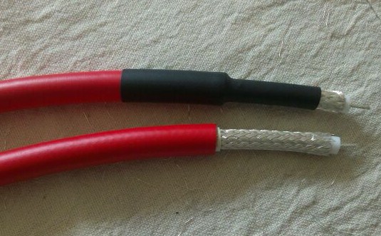

Káble TR8 a TR11 napadli aj mňa, ale TR8 nemali v e-shope na sklade a na TR11 som nemal vhodné koncovky.
Konektor RCA na TR11 (priemer 11mm) môže byť problém, ak ho aj niektorá objímka znesie, kábel vyzerá nevzhľadne a pri ohýbaní je miesto napojenia konektora ku káblu najviac namáhané. Po pár pokusoch som prišiel na myslím celkom schodné riešenie, prikladám obrázky. V skratke na jednom konci je odstránená vonkajšia izolácia (tam ostáva vrchné tienenie nepripojené) a na opačnom konci je odstránená vrchná izolácia aj izolácia medzi vonkajším a vnútorným tienením, po použití zmršťovacej bužírky sa obe tienenia vodivo spoja (strana od zdroja signálu). Na oboch koncoch je teda izolácia nahradená zmršťovačkou a po navlečení opletu pridám ďalšiu zmršťovačku. Takto upravené konce sa bez problémov vojdú do konektorov pre 8mm káble, ohybnosť na koncoch sa zlepší a ohyb je plynulý, kábel sa nesnaží vytrhnúť z konektoru. Testovať by to chcelo asi na lepších strojoch (alebo lepších ušiach), než mám, v porovnaní s C140 nepočujem žiadne výrazné zlepšenie, snáď len výšky sú akoby čistejšie. Túto poznámku nechápte ako propagáciu TR11, skôr ak sa do toho káblu pustíte tak ako spracovanie, ktoré sa mi osvedčilo.
Vyššie vo vlákne sú spomínané aj konektory Amphenol, skúsil som ich ako koncovky na gramofónový signálový kábel a súhlasím, že v cene do 3€/ks patria k tým lepším, takže tiež môžem odporučiť.
Tasker TR11, RCA konektory W&M Audio, oplet Viablue Blue Medium.
 Filesize:  130.9 KB
 Viewed:  419 Time(s)
Druhý koniec, medzi vonkajším a vnútorným tienením ostala izolácia.
 Filesize:  64.79 KB
 Viewed:  375 Time(s)
Koniec so spojenými vrstvami tienenia. Izolácia je narezaná preto, že vonkajšie tienenie sa dalo stiahnuť a potom som pod nm odstránil izoláciu, po stiahnutí bužírkou nie je rez vidieť.
