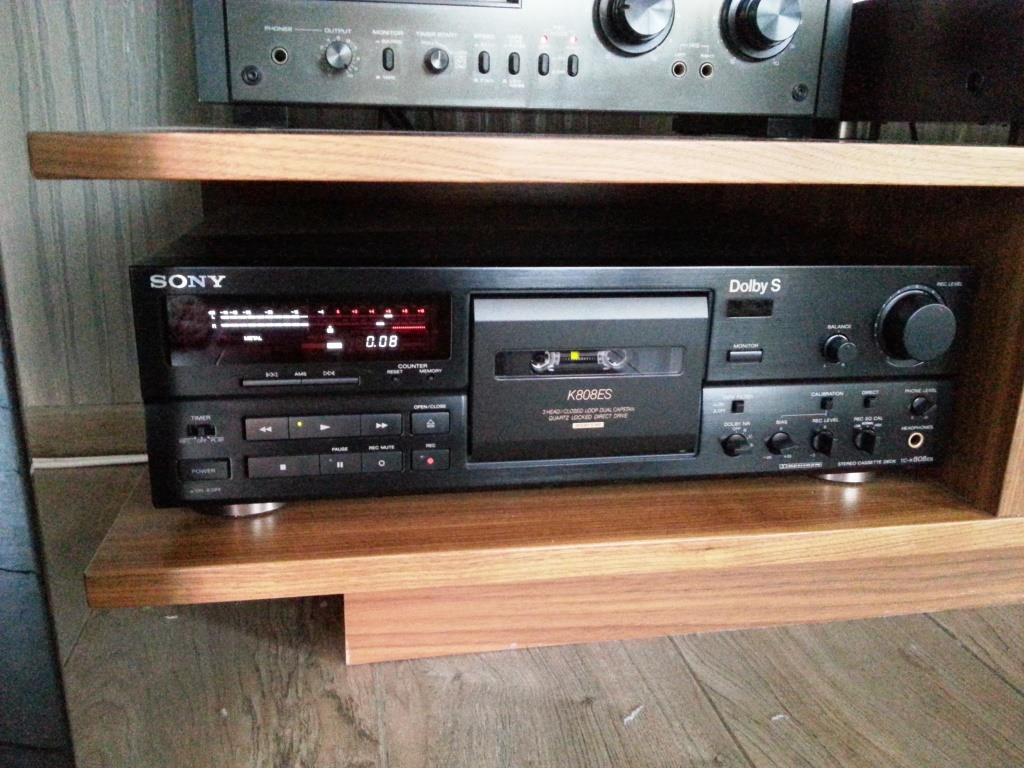

Já jsem zatížený na SONY mám 909 i 808 a 970 ES

Nechal jsem je seřídit, nahrávám na ně jen analog na metalky a hrají NESKUTEČNĚ Smile
