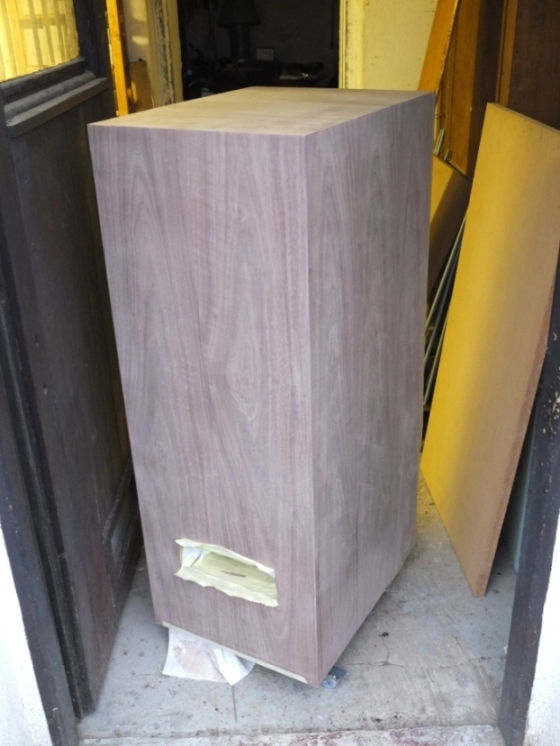

PríspevokZaslal: Ne máj 03, 2015 19:38:30    Predmet: Odpovedať s citátom
1. bedna odýhovaná. Smile
čelo stříklý plničem
 Filesize:  201.11 KB
 Viewed:  278 Time(s)
 Filesize:  206.6 KB
 Viewed:  258 Time(s)

PríspevokZaslal: Ne máj 03, 2015 19:45:54    Predmet: Odpovedať s citátom
Pekne se to vyviji.
To celo je sprickit nebo zustane takto svetle. I takto svetle to totiz nevypada spatne.
Dyha a cerne celo je vsude, tak premyslim o nejake svetlejsi kombinaci.
Basstl
Založený: 26 apríl 2008
Príspevky: 2346
Bydlisko: Teplice
PríspevokZaslal: Ne máj 03, 2015 19:50:52    Predmet: Odpovedať s citátom
Přesně jak říkáš. Dýhu + černý čelo má každej druhej.
Barva bude podobná, jako je ten plnič. Dýha po navoskování tmavší.

Co je ta druhá fotka a jak je to dělaný - vypadá to jako plastovej rámeček, ale tipuju basreflex leskle černě nalakovanej?
Basstl
Príspevky: 2346
Bydlisko: Teplice
PríspevokZaslal: Ut máj 26, 2015 12:58:27    Predmet: Odpovedať s citátom
Zorg, myslíš tu velkou černou díru v dýze? Smile
To je basreflex ze zadu.
díra je frézovaná radiusovou frézou, až pod dýhu.
Vzniklo tam takový malý zahloubení cca 0,6mm. Dýhu jsem oblepil a následně nastříkal plničem a černým polomatným lakem.
Po stržení pásky a dobroušení dýhy, vznikne ostrej, rovnej přechod.
