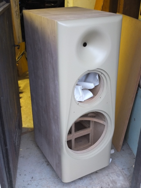

Zaslal: Ne máj 03, 2015 19:38:30 Predmet: |
1. bedna odýhovaná.

Kocour Hifista - zaslúžilec
Zaslal: Ne máj 03, 2015 19:45:54 Predmet: |
Pekne se to vyviji.
To celo je sprickit nebo zustane takto svetle. I takto svetle to totiz nevypada spatne.
Dyha a cerne celo je vsude, tak premyslim o nejake svetlejsi kombinaci.

Zaslal: Ne máj 03, 2015 19:50:52 Predmet: |
Přesně jak říkáš. Dýhu + černý čelo má každej druhej.
Barva bude podobná, jako je ten plnič. Dýha po navoskování tmavší.
blesk666 Hifi expert
Založený: 18 jún 2012 Príspevky: 1575
Zaslal: Ne máj 03, 2015 20:05:17 Predmet: |
| cize budes voskovat nie lakovat - super chvalim. zdoraznuje to prirodnu krasu dreva a neodparuje sa z toho. snazim sa tak riesit vsetko drevene na dome
Bartoli Hifi inventar
Založený: 24 jún 2008 Príspevky: 4089
Zaslal: Po máj 04, 2015 09:44:59 Predmet: |
| Basstl moc pekne, urcite udelej celo podobne byrvy jako ten plnic...vypada to fakt pekne na fotce.

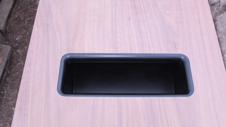

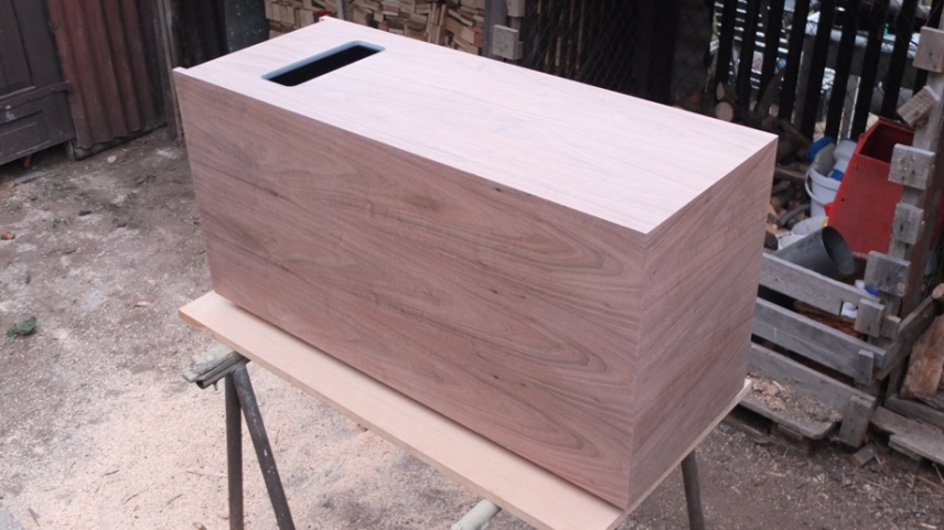

Zaslal: Po máj 25, 2015 20:59:15 Predmet: |
Dýha navoskovaná, čelo nalakovaný.
Zítra osazuju 1. bednu...
Zaslal: Po máj 25, 2015 21:33:57 Predmet: |
| velmi pekna praca

Zorg Hifi expert
Založený: 13 september 2008 Príspevky: 1287
Zaslal: Ut máj 26, 2015 12:17:24 Predmet: |
| Co je ta druhá fotka a jak je to dělaný - vypadá to jako plastovej rámeček, ale tipuju basreflex leskle černě nalakovanej?

Zaslal: Ut máj 26, 2015 12:58:27 Predmet: |
Zorg, myslíš tu velkou černou díru v dýze?
To je basreflex ze zadu.
díra je frézovaná radiusovou frézou, až pod dýhu.
Vzniklo tam takový malý zahloubení cca 0,6mm. Dýhu jsem oblepil a následně nastříkal plničem a černým polomatným lakem.
Po stržení pásky a dobroušení dýhy, vznikne ostrej, rovnej přechod.

Jojo, říkal jsem si, že je to asi br. Taky ho mám takhle dělanej na alfě Open12
