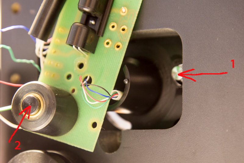

Nazdar,
vie mi niekto poradit ako nastavit rychlo padajuce ramienko gramofonu
PRO JECT 1 Xpression 3 Comfort?
V navode sa o tom nepise nic,nerad by som to poj..al.
Pri stlaceni tlacitka START pada ramienko volnym padom na platnu...

Už si to vyriešil? Asi tam nemáš olej. Skús dostať medzi piest, čo podopiera rameno a jeho púzdro, do ktorého padá, kus silikónového oleja. Kvapni troška do medzery medzi nimi a otáčaním piesta ho dostaneš dnu. Malo by ho to určite stlmiť. Pri kĺzaní piesta v púzdre bude brzdený trením naolejovaných plôch.

Právě naopak. Při výrobě tam dali vazelíny víc než je třeba a ta slepuje relátko se zvedáčkem a jak relé sepne, tak stáhne píst zvedáčku. Problém vyřešíš, když očistíš styčné plošky relátka a pístu (tři šroubky, kousek vaty a je to). Wink

Problem tkvie v tom ,ze ked napriklad prerusis prehravanie LP tlacitkom STOP,
tak potom ked stlacis START sa normalne roztoci platna,ten elektoromagneticky zdvihac ramienka velmi hlucne cvakne a ramienko zleti na platnu plnou rychlostou.
Mal som to rozobrate,je to namazane nejakym sajrajtom,ale nie dako vela.
Skusim to rozobrat znovu a poutierat ako pise Avomet.
Dakujem za radu.

Do niektorých gramcov sa do piestika zdviháčika dávala špeciálna vazelína, ktorá to padanie vlastne brzdila. A ak ju niekto pred tebou odstránil a namazal bežnou, tak to takto vyzerá... možno je tam aj iná porucha.

Pánové. Nevím, co tu řešíte. Přeci sem dost jasně popsal příčinu daného jevu a i způsob odtranění. Takže úvahy o nějakém ladění pomocí pružinky a šroubku, vazelín a podobně jsou mimo. Jestli jsem to nenapsal dost jasně, tak ještě jednou. Přebytek silikonové vazelíny slepuje zvedáček a relátko. Takže při sepnutí relátka zvedáček spadne dolů rychlostí sepnutí relátka, čímž raménko spadne dolů volným pádem. Kdyby "Foto" očistil plošky hned, když jsem mu to napsal, bylo by už dávno po problému. Je to otázka třech šroubů a pěti minut práce. Takže Fofo, očisti prosím plošky a informuj nás.

Plosky su ocistene,problem je odstraneny.
Avomet dakujem Ti za cennu radu,dnes som sa k tomu konecne dostal a za chvilu to bolo vyriesene,presne tak ako si pisal.

A zase pada Red angry
odkial sa furt berie ten sajrajt Rolling Eyes

Sem na tom stejně, zase to začalo padat. Musime to hold znova očistit. Rolling Eyes

Zajtra ho rozhodim a vycistim dosucha Thumb up
Ale vydrzalo to cca polroka Clap
