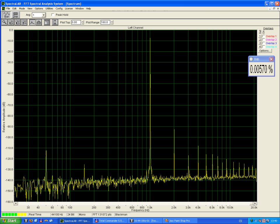

Rob
Založený: 13 december 2006
Príspevky: 1094
Bydlisko: Brno
PríspevokZaslal: Pi október 12, 2007 21:53:40    Predmet: Odpovedať s citátom
Lavry DA10 vystup 16b/44khz, mereni 24b/44khz
THD na 1khz 1Vrms
 Filesize:  69.13 KB
 Viewed:  396 Time(s)

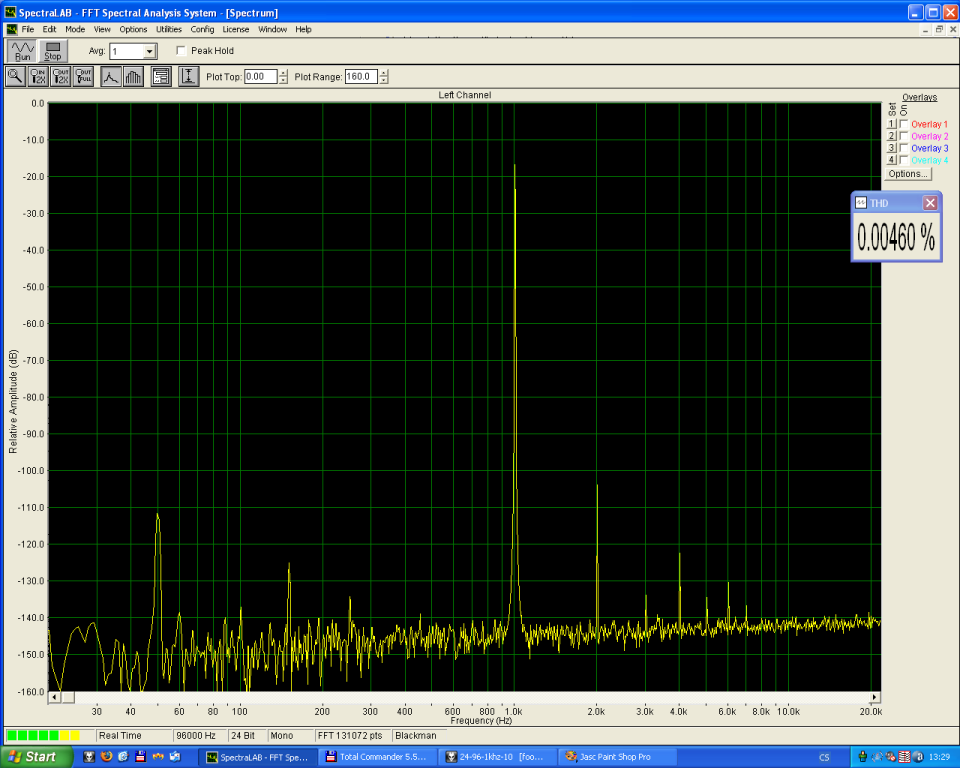

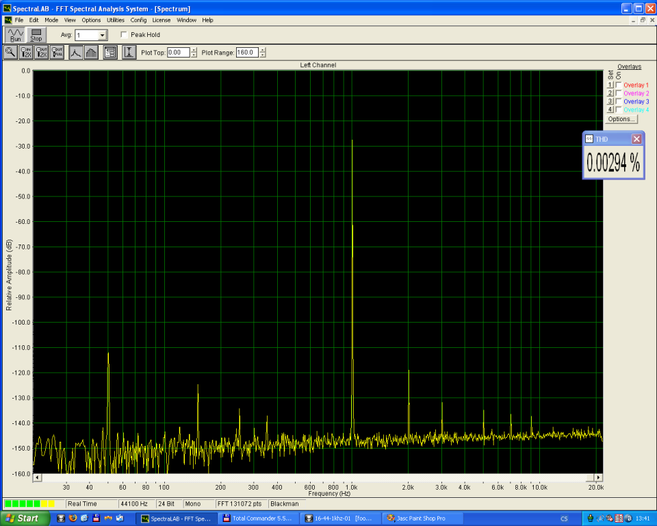

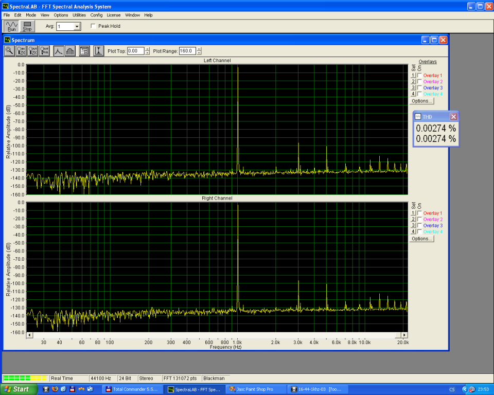

Rob
Príspevky: 1094
Bydlisko: Brno
PríspevokZaslal: Pi október 12, 2007 21:55:55    Predmet: Odpovedať s citátom
Lynx L22 Analog vystup 16b/44khz, mereni 24b/44khz
THD na 1khz 1Vrms
 Filesize:  86.96 KB
 Viewed:  414 Time(s)
Naposledy upravil Rob dňa Pi október 12, 2007 22:15:07, celkom upravené 2 krát.
Slimak
Založený: 16 február 2007
Príspevky: 2249
PríspevokZaslal: Pi október 12, 2007 21:57:36    Predmet: Odpovedať s citátom
Díky Rob. Ten graf veľa napovie.

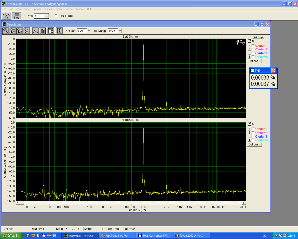

Rob
Príspevky: 1094
Bydlisko: Brno
PríspevokZaslal: Pi október 12, 2007 22:05:31    Predmet: Odpovedať s citátom
Lynx L22 vystup 24b/96khz
THD na 1khz cca neco pres 1Vrms
 Filesize:  85.87 KB
 Viewed:  383 Time(s)
Slimak
Príspevky: 2249
PríspevokZaslal: Pi október 12, 2007 22:10:27    Predmet: Odpovedať s citátom
tu už vidno rádový rozdiel, čo bude aj počuť
Rob
Príspevky: 1094
Bydlisko: Brno
PríspevokZaslal: Pi október 12, 2007 22:22:51    Predmet: Odpovedať s citátom
Lavry ma v sobe i predzes, a na 1Vrms uz dost zkresluje, zalezi na tom jak nahlas poslouchas, kdyz je Lavry na volume 20 tj. asi -18dBu , tak uz zkresleni klesa, viz graf 1khz 16/44 (-18dB pod 1V , volume stazene na Lavry)
 Filesize:  68.29 KB
 Viewed:  368 Time(s)

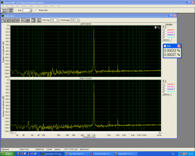

dhfool napísal:
Rob
Jak se měří Dunnovým signálem?Přes SPDIF loop?Změřím E-mu...
Zajímavé je,že i když má Lavry průměrné měření,tak je na něm slyšet rozdíl mezi THD 0.0003 a 0.0008
spustis ve SpectraLabu Dunnuv signal v loopbacku analog out-in, koukas na max. amplitudu nasobku 230Hz, napr. na frekvenci 11255hz.
slyset rozdily bude, ale ne tak dobre jako treba pres topdac nebo lynx. osobne se mi oba predchozi zdaly detailnejsi, ale bez predzesu pred nima.
