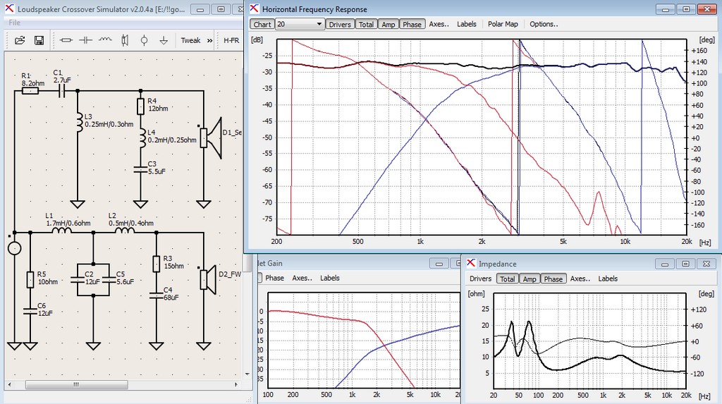

rad bych se vas zde zeptal, zda-li muj pristup k ladeni vyhybky je aspon trochu v poradku. Za pripadny postrehy diky dopredu.
Takze, neni to nic svetabornyho, klasicka regalovka s 6.5" a 1" kalota s WG. Ucim se....Fountek FW168, stredobas s al membranou, celkem rovna chara do 2kHz, dal uz smeruje.Kolem 7500Hz neprijmeny velehory, predpokladam kvuli al membrane. G25FFL ve zvukovodu WG148, celkem ukaznena kalota. Takze deleni se snazim drzet kolem 1.9kHz, ladim na poslechovou osu kolem 20°.
RLC u basaku je na potlaceni rezonanci kolem tech 7500hz, pri zkouseni generatorem to bez tohoto RLC jeste slysitelne hraje (7000-8000Hz), s nim uz skoro ne (coz je samozrejme videt i na net gainu). R2+C5 snizuje "hrb" kolem 500-800Hz (castecne difrakce, zbytek nevim ? + zaroven kompenzace bafflestepu(dle net gainu).
U kaloty delni tez tretim radem,i kdyz velkym R4 tu strmost (Qcko L3) zase nicim... nevim, takle to vychazi pekne.
Polarni mapa, tady si nejsem jistej vubec, nicmene jestli to chapu dobre, snaha je o pokud mozno konstatni (a co nejvyssi?) SPL na danym poslech. uhlu pres cely frek. pasmo. V tomhle pripade se mi to zda docela ok, nicmene nevim, jaky "hory" jsou jeste ok, a jaky uz ne.... (nechci pouzivat slovo "mrsba", pac nevim co to presne znamena, jen vim,z e se tady pouziva Smile . Diky.

Podle mého nezkušeného leč grafomanského oka to vypadá pěkně! Rozhodně né jako mršba Wink
Můžeš sem pro zajímavost dát směrovky surových měničů? Zvlášť ten Fountek by mě zajímalo, jak se chová.
Dál by mě zajímal rozdíl WG300 oprotí téhle visatoní WG148.
Ještě poznámka k těm 20°: intuitivně bych to ladil na 0°- max. 10°. Nenastává totiž to, co u OSWG. Navíc by se ti asi povedlo udělat hladší křivky nad 10kHz (jakoby zahnout víc dolů), což je imho vidět i na polární mapě před 15kHz; to převýšení.
EDIT: no možná ne, pak by zas moh bejt problém u těch 2kHz. No, už radši mlčim Razz
Just my ¢5...
PríspevokZaslal: Št november 19, 2015 08:20:17    Predmet: Odpovedať s citátom
Mně to takhle přijde dobré. Ta osová je zhrbená vlivem difrakcí a nechal bych to tak. Zrovna okolo těch 2 kHz to tam vychází trochu nešťastně, ale přesně tak to bohužel bývá. Výhybka působí na první pohled trochu složitě, ale zřejmě to tak prostě vychází. Jediné, čím si tam nejsem úplně jistý, je kompenzace baffle-stepu - přijde mi, že celé by to nad cca 400 Hz sneslo ještě tak o decibel stáhnout. Může se to zdát jako detail, ale přesně tohle dělá ve výsledku poměrně dost.
Ideální je mít v tuto chvíli možnost si to zkusmo poslechnout, nejsnáz přes DSP emulaci, a přesně takovéhle "jemnosti" už nastavit podle ucha, stejně tak jestli na výškách ještě malinko ubrat nebo ne. Znamená to jen najít způsob, jak nasimulovat ty svorkové přenosy. Jistě by to šlo i na PC s nějakým dostupným SW - tou okamžitou zpětnou vazbou mezi výsledným zvukem a odpovídajícím grafem se člověk naučí strašně moc. Kdybych byl co k čemu, už to dávno umí rovnou sám Xover, což by bylo fantastický, ale to se asi hned tak nestane.
PS - chápu, že ty charakteristiky v grafu s offsetem se můžou zdát přehlednější, ale ve skutečnosti to naopak spíš zatemňuje celkový obrázek. Přinejmenším jsou z toho daleko méně na první pohled patrné různé problémy. Osobně silně preferuji zobrazovat to bez offsetu, prostě tak, jaká je realita - pro rozlišení jsou tam ty barvy. Skoro už lituju, že jsem tam tu možnost udělal - všichni to tak ukazují, protože to tak hned vypadá i lépe. To až výrazně směrová bedna tak vypadá i bez offsetu Smile

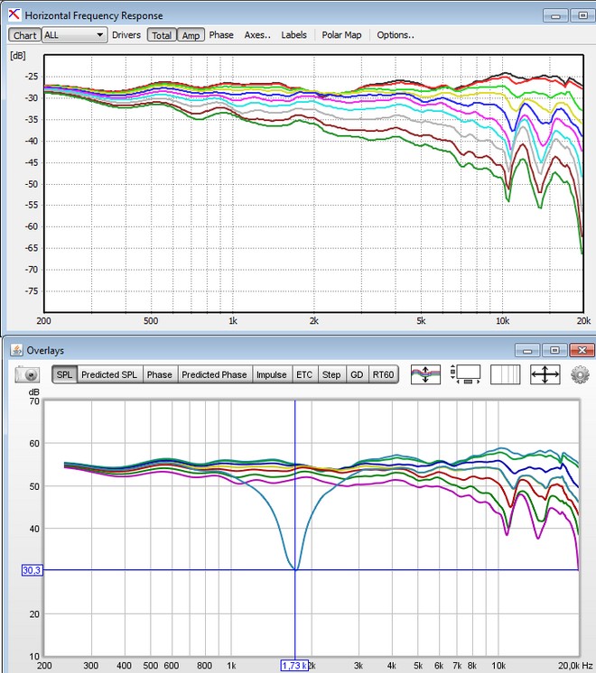

Tak dostal se mi do rukou Seas NoFerro900 (H1025-06). Nacpal jsem ho do WG148 a vyslo z toho viz nize. Jen musim rict, ze Visaton G25FFL je opravdu vynikajici kalota v porovnani s timto (sice skoro o 500Kc levnejsim) Seasem.
Na druhou stranu, hraje to tez velice pekne, jako levnejsi alternativa, proc ne. Ale horsi chovani od 5kHz tam proste je.

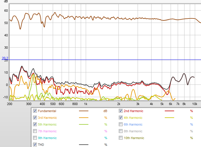

Jeste samotne smerovky + zkresleni Seas+FW168...

Veľmi pekné! Nad 400Hz by som to celé ešte viac zatlmil o cca 1-2dB, bude to znieť lepšie. S výhybkou sa skús ešte pohrať, myslím, že stredobasová časť by sa dala trochu zjednodušiť.

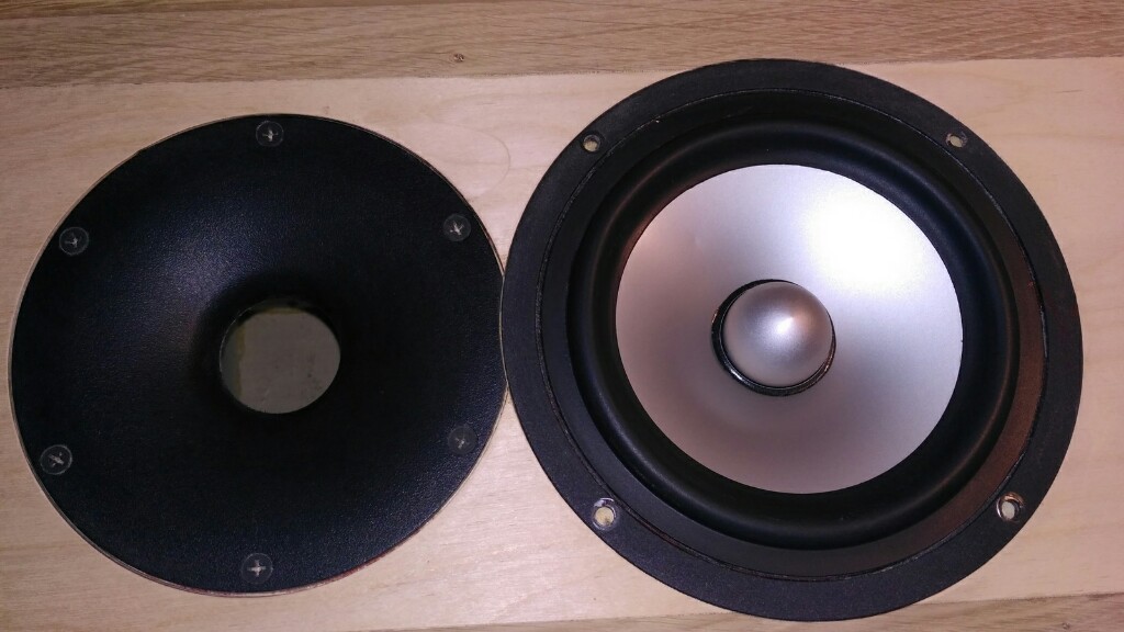

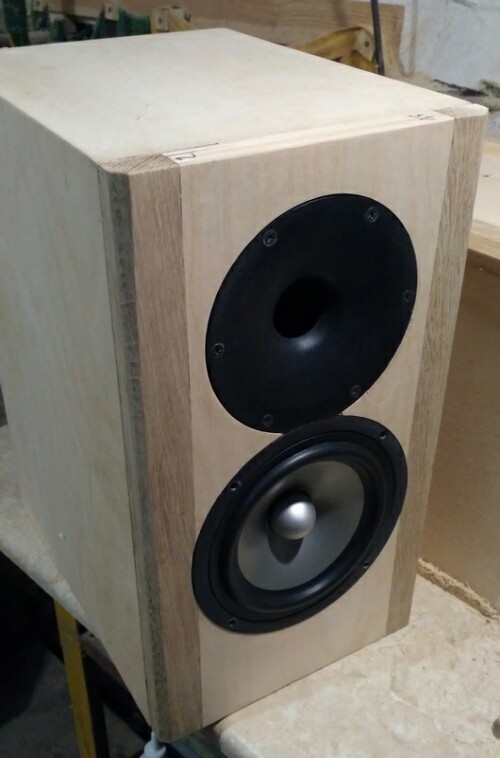

PríspevokZaslal: Po september 18, 2017 06:03:28    Predmet: Odpovedať s citátom
Update: pomalu dokoncuju finalni bedynky v puvodnim setupu. Vcera zafrezovan 1ks. Srazeni bude jeste vetsi a nejsem rozhodnuty, jakej odstin moridla pouzit: kastan, dub svetly,dub tmavy... aby to pasovalo k tem dub. sloupkum...

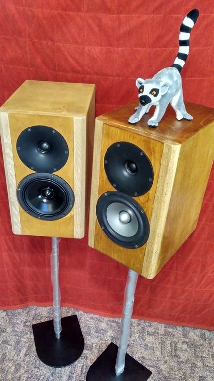

PríspevokZaslal: Ne október 08, 2017 20:36:27    Predmet: Odpovedať s citátom
Takze vpravo finalni podoba, vlevo zatim nenalakovano a v dobe foceni s jinym basakem). Bedny budou na prodej, zrejme se Seasem900, v pripade zajmu je mozny i G25FFL. Cena za par 8000Kc/Seas900 prip. 9000Kc/G25FFL.
Bude vznikat i druhy par se stejnymi rozmery, ale mozna s OSWG na CNC - soucast cela...
PS. soruby na basaku budou imbusy.
