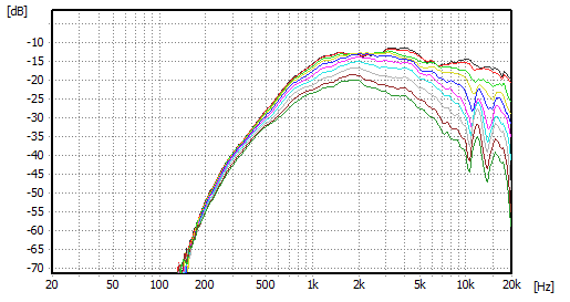

Jeste samotne smerovky + zkresleni Seas+FW168...

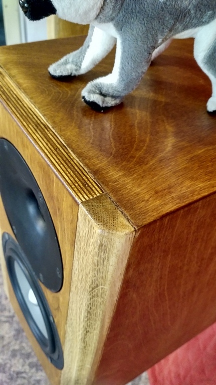

Update: pomalu dokoncuju finalni bedynky v puvodnim setupu. Vcera zafrezovan 1ks. Srazeni bude jeste vetsi a nejsem rozhodnuty, jakej odstin moridla pouzit: kastan, dub svetly,dub tmavy... aby to pasovalo k tem dub. sloupkum...

Takze vpravo finalni podoba, vlevo zatim nenalakovano a v dobe foceni s jinym basakem). Bedny budou na prodej, zrejme se Seasem900, v pripade zajmu je mozny i G25FFL. Cena za par 8000Kc/Seas900 prip. 9000Kc/G25FFL.
Bude vznikat i druhy par se stejnymi rozmery, ale mozna s OSWG na CNC - soucast cela...
PS. soruby na basaku budou imbusy.
