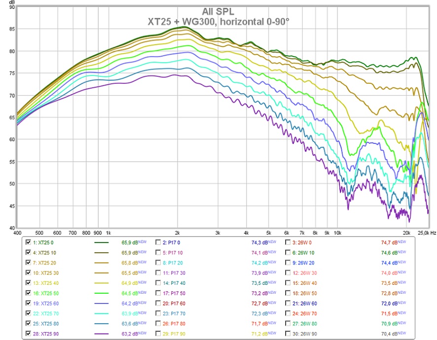

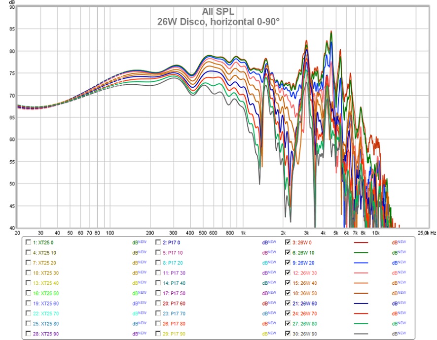

Z dvoupasma jsem se rozhodl udelat tripasmo a pridat tomu basak, volba padla na 26W Disco. Po par merenich doma plus zkusebnich simulacich, na zkousku, jsem vse vytahl do vetsi dilny, kde bylo mozne dosahnout delsiho bezodrazoveho okna. Pri mereni asistoval Rob, diky za trpelivost, pomoc velmi bodla.
Trochu jsem se obaval te mezery mezi basakem a vyskacem, kvuli difrakcim, ale ukazalo se ze to neni nijak hrozne.
Pro zacatek, horizontalni smerovky vsech repro, 0-90°, bez vyhlazovani, platne do 25kHz:
 Filesize:  173.93 KB
 Viewed:  253 Time(s)
 Filesize:  154.54 KB
 Viewed:  224 Time(s)
 Filesize:  162.48 KB
 Viewed:  192 Time(s)

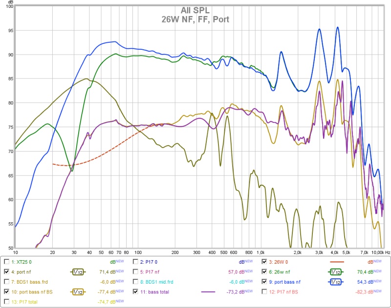

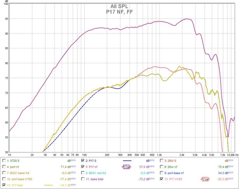

Mereni basaku 26W v nearfieldu, mereni portu, a ruzne kombinace abych pripojil NF k FF a dostal celkovou odezvu.
Plus mereni stredaku a pridani NF.
 Filesize:  110.63 KB
 Viewed:  212 Time(s)
 Filesize:  142.61 KB
 Viewed:  210 Time(s)

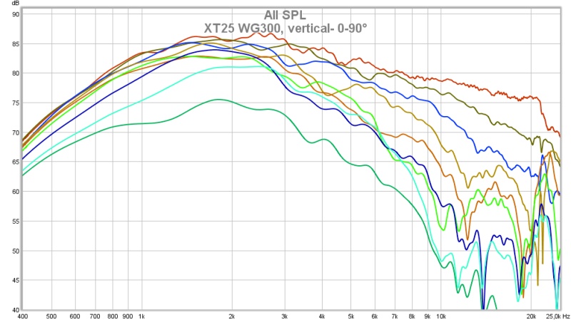

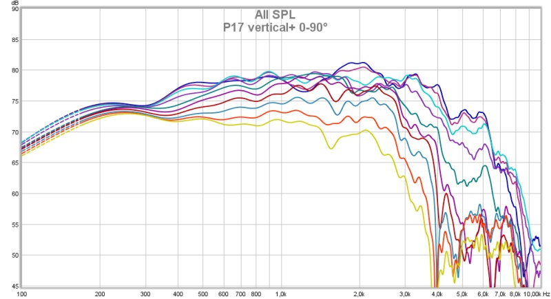

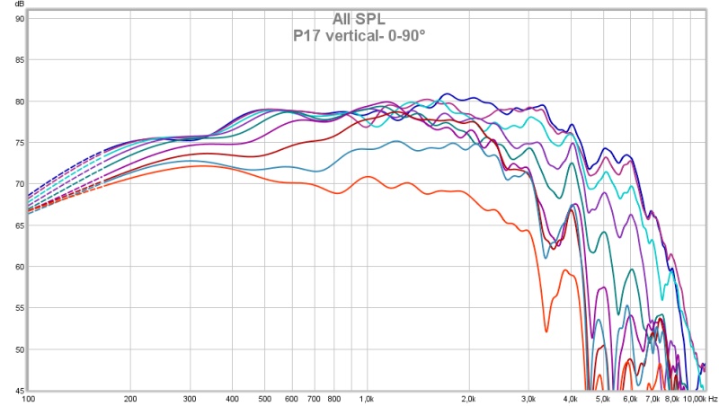

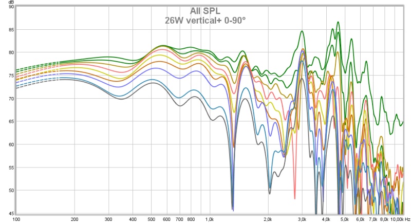

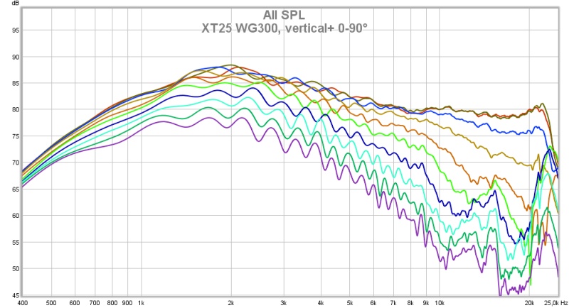

Vertikalni smerovky jednotlivych repro, ve smeru + tedy nahoru:
 Filesize:  112.6 KB
 Viewed:  205 Time(s)
 Filesize:  97.71 KB
 Viewed:  213 Time(s)
 Filesize:  111.79 KB
 Viewed:  229 Time(s)

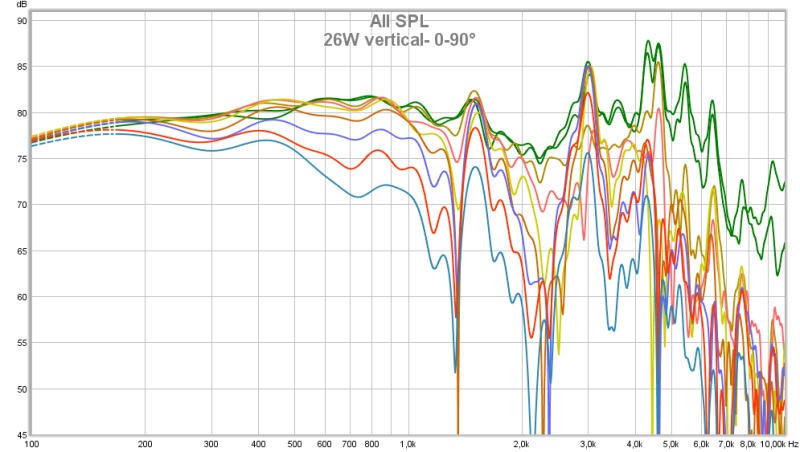

Kocour
Založený: 07 február 2008
Príspevky: 797
PríspevokZaslal: So november 21, 2015 21:30:12    Predmet: Odpovedať s citátom
A vertikaly -, tedy smerem dolu:
 Filesize:  108.09 KB
 Viewed:  262 Time(s)
 Filesize:  95.4 KB
 Viewed:  205 Time(s)
 Filesize:  108.63 KB
 Viewed:  234 Time(s)

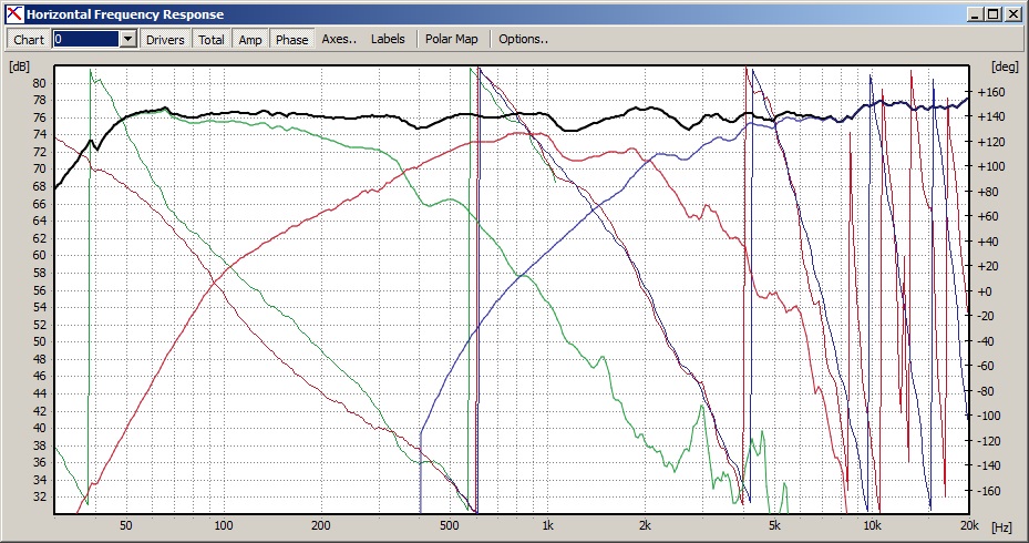

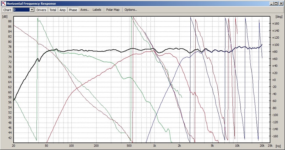

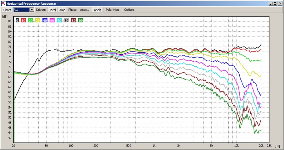

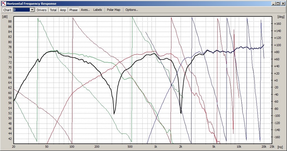

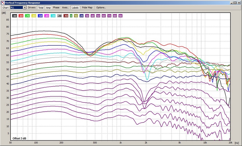

A jak to vypada jako celek v simulaci vyhybky je zde:
 Filesize:  229.22 KB
 Viewed:  217 Time(s)
 Filesize:  239.05 KB
 Viewed:  218 Time(s)
 Filesize:  218.4 KB
 Viewed:  253 Time(s)

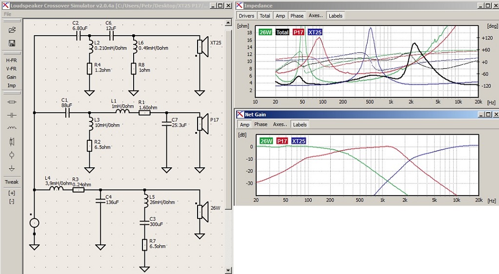

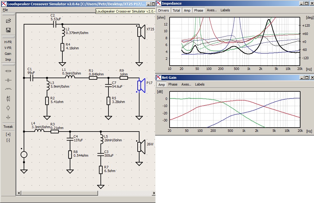

A prubeh jednotlivych menicu, jejich faze a jejich navazani:
V tuto chvili jsou delicky asi 300Hz a 2000Hz. Zkusim jeste zvednout horni delicku, co to udela s vertikalama.
 Filesize:  230.22 KB
 Viewed:  205 Time(s)
 Filesize:  228.22 KB
 Viewed:  359 Time(s)

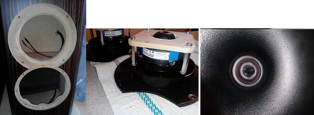

JJ snadno, sundat faceplate, zabrousit hrdlo wg do rovna, a prilozit k sobe. Mam to pritazeny pres distancni sloupky M4. Jen je dobry ten WG z druhe strany vylit epoxidem nebo podobne, myslim ze to bude trochu rezonovat kdyz se te vysce nalozi.
 Filesize:  160.31 KB
 Viewed:  219 Time(s)
 Filesize:  178.61 KB
 Viewed:  226 Time(s)
 Filesize:  177.68 KB
 Viewed:  374 Time(s)

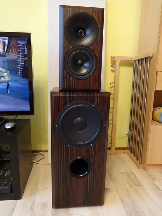

Kocour
Príspevky: 797
PríspevokZaslal: Po november 23, 2015 15:34:05    Predmet: Odpovedať s citátom

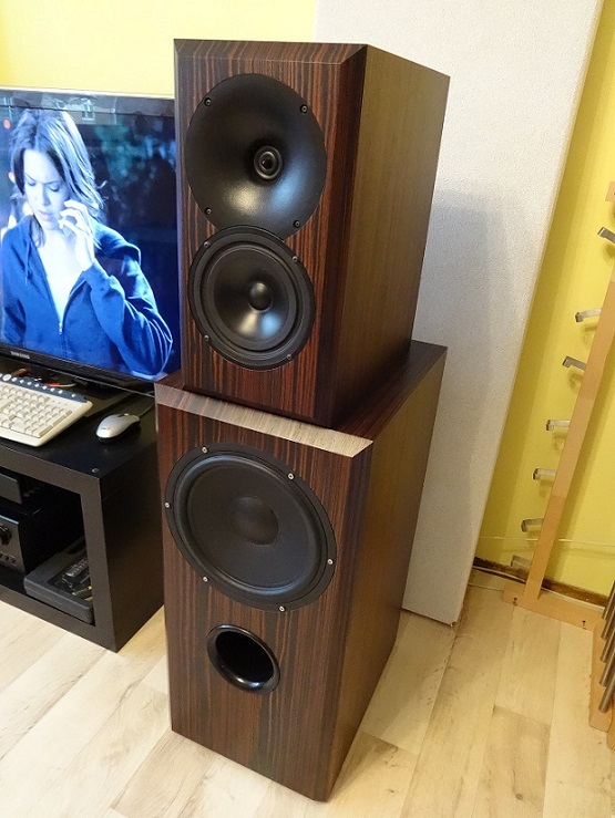

Par dalsich fotech, bedna a detail montaze WG a vyskace.
 Filesize:  116.47 KB
 Viewed:  374 Time(s)
Kuba4
Založený: 08 október 2006
Príspevky: 3917
PríspevokZaslal: Po november 23, 2015 15:41:36    Predmet: Odpovedať s citátom
Můžeš napsat rozměry beden?
Kocour
Príspevky: 797
PríspevokZaslal: Po november 23, 2015 15:48:59    Predmet: Odpovedať s citátom
Basova meri 320x420x700, stredovyskova 220x380x420, co si vzpominam.
Je to cele jeste na 10mm gumovych nozkach.

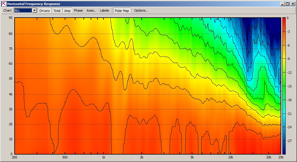

A polarni mapa:
 Filesize:  203.6 KB
 Viewed:  200 Time(s)

Dalsi iterace vyhybky, tentokrat nizsi akusticky rad mezi stredem a vyskou.
 Filesize:  193.16 KB
 Viewed:  239 Time(s)
 Filesize:  229.79 KB
 Viewed:  214 Time(s)
Kocour
Príspevky: 797
PríspevokZaslal: Po november 23, 2015 21:21:10    Predmet: Odpovedať s citátom
Zatim se vice klonim k te slozitejsi verzi z duvodu zatizeni vyskace (pry ma pak neprijemny zvuk) a taky jsou vice potlacene breakupy basaku (hlavne 1,5 a 3 kHz, pak dalsi).

PríspevokZaslal: St november 25, 2015 15:52:54    Predmet: Odpovedať s citátom
Asi zbytecne ale pokusim se vysvetlit proc XT25 ve WG300.
- XT25 je za slusny penize
- ma velmi nizke hodnoty zkresleni (beru to jako znamku dobreho navrhu menice)
- stredak je sestipalec, chtel jsem k tomu WG, XT25 je jedna z mala vysek ktera jde snadno namontovat na WG300
- je to osvedcena kombinace, videl jsem nejaka mereni drive
- diky tomu sosaku se ve WG chova dobre i nahore, zadne propady kolem 13kHz (v ose i mimo, jako treba DX25)
- WG300 je pekny WG, a cisty, nechtel jsem laborovat s driverama a k tomu ruznyma WG a pak nasledne resit vzhled
- nechtel jsem zakazkovy WG
- chtel jsem neco slusneho postavit a naucit se to, ne donekonecna laborovat kolem spravne koncepce beden
- na XT25 jsou dobre reference od lidi co toho uz postavili dost
- jinej vyskac (SB26ADC, 26HD1) by byl znatelne drazsi, napasovat WG problem, a vysledek neznamy
- XT25 uz byly doma
- a radeji postavim neco s XT25 nez nestavet vubec
- a bedna musela byt relativne mala
Secteno podtrzeno mi ten pokles na vyskach nahore nijak nevadi. Takto pada vetsina vyskacu od Scan Speaku a dalsich. Jsem rad ze vyslo slusne navazani na stredak a takto jsem to ocekaval.
Bartoli napísal:
Ten vyskac se sosakem povazuju za etalon nekvality.
Pokud bylo cilem najit nejhorsi moznou kalotu, pak se to asi povedlo.
Naposledy upravil Kocour dňa St november 25, 2015 16:39:12, celkom upravené 3 krát.
