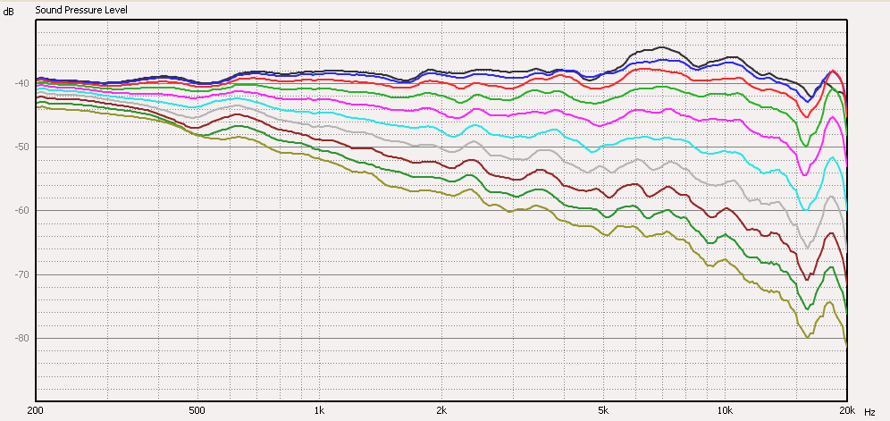

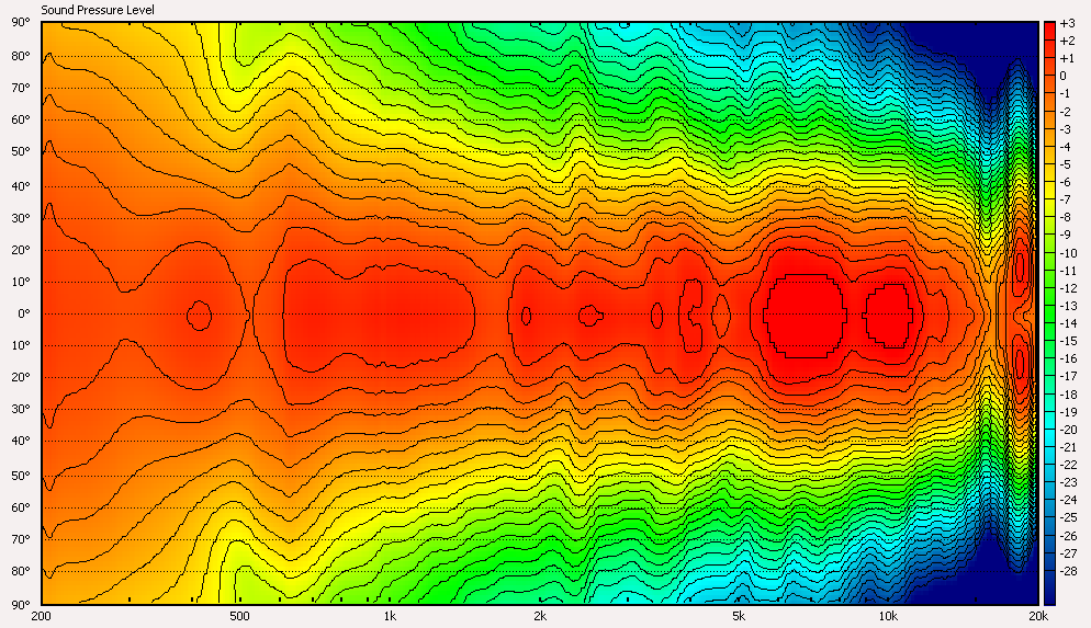

S tím 12" jsem kdysi dělal (viz obr.), ale chtělo to nějak opravit hrdlo. Ten 10" už bych dnes nepoužil, taky jsem to zkoušel, ten 18sound asi taky ne. Záleží, k čemu to má být - furt to bude lepší, než drátem do oka. Je to levný, to jo.
0 - 90° po 10°.
