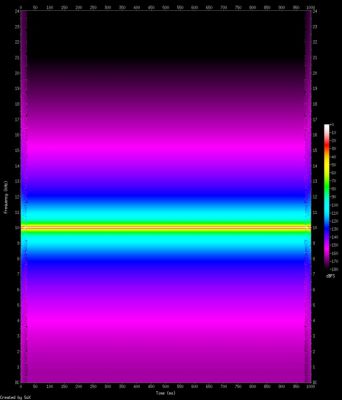

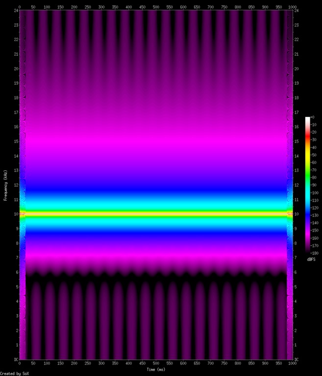

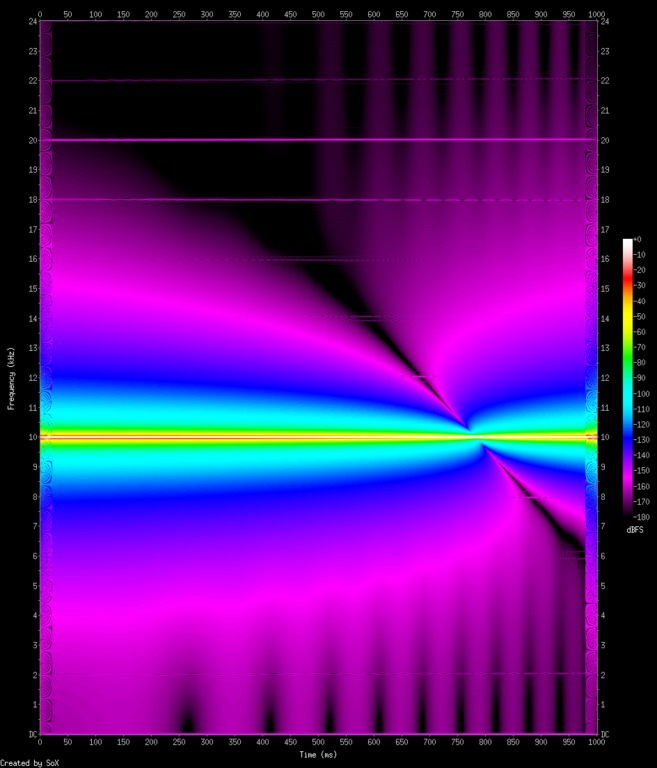

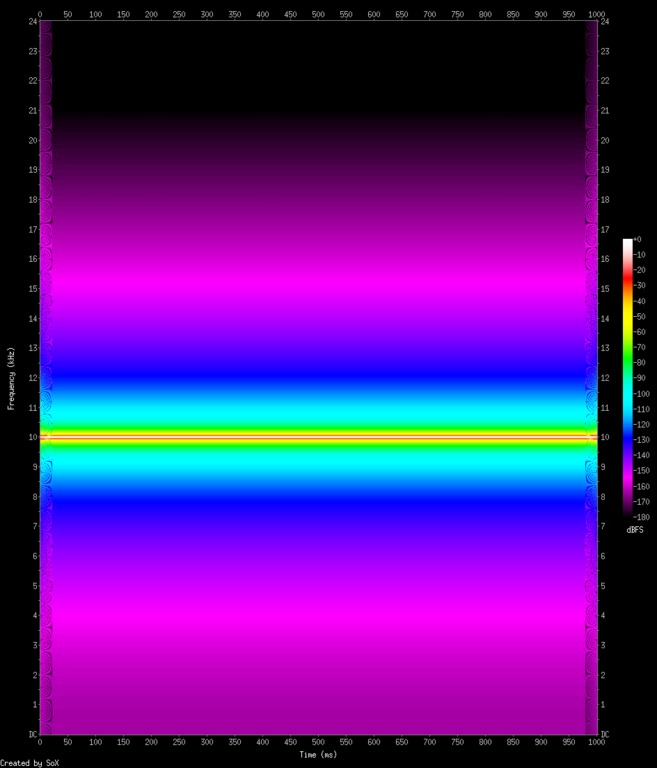

zmena signalu z 10000Hz na 10010Hz v priebehu 1 sekundy
sox -n -n synth 1 sin 10000-10010 spectrogram -y 1025 -z 180 -h
a kedze ani 10000Hz a ani 10010Hz nie je pri fs 48kHz rovna ciara, tak aj ich grafy
signal 10000Hz
 Filesize:  59.01 KB
 Viewed:  128 Time(s)
signal 10010Hz
 Filesize:  76.74 KB
 Viewed:  133 Time(s)
frekvencne spektrum 10000Hz signalu, ktory sa pocas 1 sekundy meni na 10010Hz signal
 Filesize:  77.89 KB
 Viewed:  124 Time(s)

takto...

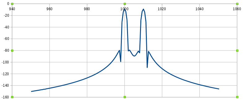

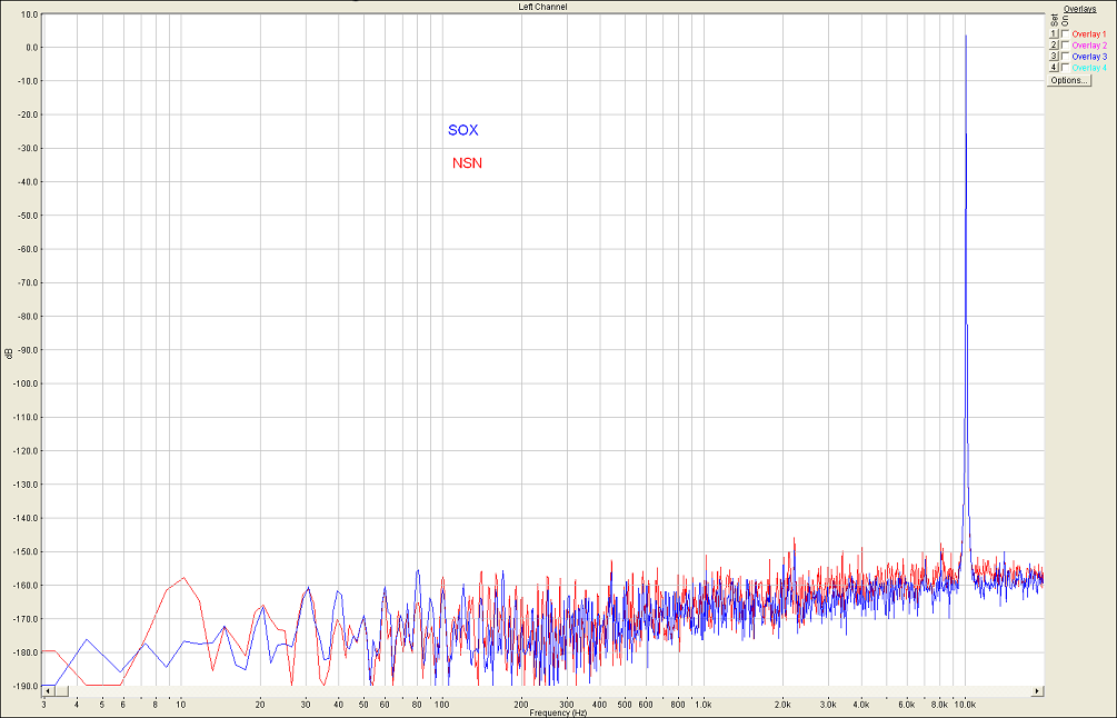

PríspevokZaslal: Ut máj 02, 2017 12:25:26    Predmet: Odpovedať s citátom
dustin napísal:
Těch 10Hz rozdílu tam moc vidět bohužel není, sox má jen max. 1100 binů na rozsah, což nestačí. Teď jsem si uvědomil, že bohužel ani audacity nám moc nepomůže, protože má max. 32k binů, což je pro 192kHz cca 3Hz na hodnotu a graf bude dost k ničemu - jen 4 hodnoty.
Co tam chcete najít?? Na honění 10Hz je předně ten signál moc krátký, chce to tak 10 - 100x víc vzorků. Je tam nějaký produkt nahoře.
I když nějaký hřebínek 10Hz a násobků tam v šumovém dnu vlastně vidět je.

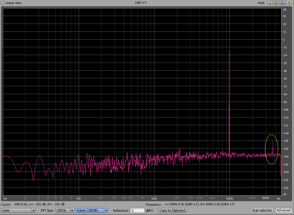

PríspevokZaslal: Ut máj 02, 2017 12:40:59    Predmet: Odpovedať s citátom
odhadujem, ze ten slaby signal bude alias tych 10kHz na frekvencii 32050Hz

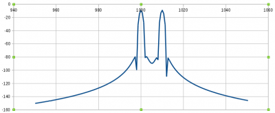

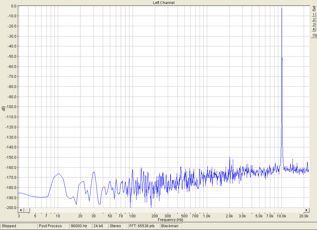

PríspevokZaslal: Ut máj 02, 2017 12:48:26    Predmet: Odpovedať s citátom
10Hz tam jasně je, viz další spektrum. Co z toho chcete dostat??

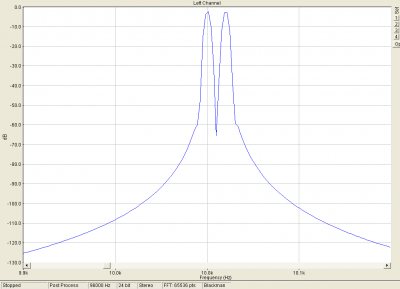

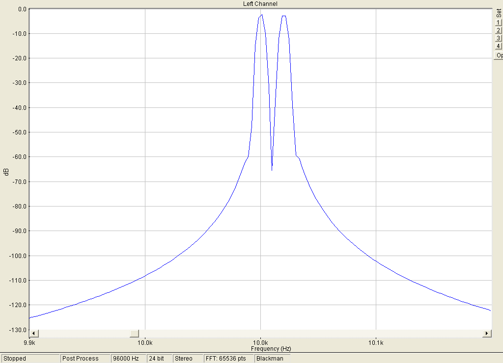

PríspevokZaslal: Ut máj 02, 2017 13:34:48    Predmet: Odpovedať s citátom
OK. Pro zajímavost, je tam vidět i ten dvojtón (pořád je to ten předchozí signál). Jen je to moc krátké. Těch 10Hz rozdílový zbytek někde pod -160dB je už asi jen otázka přesnosti 24-bit, malinké nesouměrnosti v modulační obálce 10Hz. Slyšet to být nemůže.

PríspevokZaslal: Ut máj 02, 2017 13:36:01    Predmet: Odpovedať s citátom
Vygenerováno ve 44100, NSN soxnuto do 96000. Nejvíc to ringuje na 38kHz cca -155dB.

NSN výsledek v 96000:
kód:
DC offset   0.000001  0.000001  0.000001
Min level  -0.361560 -0.361560 -0.361560
Max level   0.362553  0.362553  0.362553
Pk lev dB      -8.81     -8.81     -8.81
RMS lev dB    -14.90    -14.90    -14.90
RMS Pk dB     -13.75    -13.75    -13.75
RMS Tr dB     -16.50    -16.50    -16.50
Crest factor       -      2.02      2.02
Flat factor     0.00      0.00      0.00
Pk count           2         2         2
Bit-depth      23/24     23/24     23/24
Num samples    96.0k
Length s       1.000
Scale max   1.000000
Window s       0.050
Je vidět celkový slabý útlum, to proto aby nevznikaly klipy třeba u originálů nahraných do 0dB
PMA: Obálka, to je věc. Když tvaruji resamplerem obálku děje se tak na úrovni blízké fs/2 zároveň tím tvaruji vše ostatní včetně basů, ve zkratce jsou středy složené z výšek a basy ze stedů a výšek - fourierovy obrazy. Nakonec to slyšet je. Resampler je nejen mocný sluha ale taky zlý pán.

Bohužel jsem nenašel vhodný softík s natažitelnou frekvenční osou, tak jsem si 32k fft vyexportoval z audacity do txt, otevřel v excelu a vygrafoval.
Peak pro původní 44.1/24 1k + 1.010k, každý bod je cca 0.7Hz (22k/32k).
 Filesize:  23.31 KB
 Viewed:  115 Time(s)
PríspevokZaslal: Ut máj 02, 2017 13:44:27    Predmet: Odpovedať s citátom
dustin napísal:
Chci porovnat dva soubory vygenerované jiným resampling postupem. Resamploval jsem původní soubor na 96/24 standardním sox rate -v, přikládám
Nejlíp vyšel ten "precise". Prakticky žádný obsah 10Hz a násobků.

PMA napísal:
Přímo výstup 32bitového generátoru zdecimovaného do 24bitů flacu bez ditheru.
PríspevokZaslal: Ut máj 02, 2017 14:11:39    Predmet: Odpovedať s citátom
dustin napísal:
PMA napísal:
Jasně, rozumím. Co se týče dalších, sox lepší než nsn ohledně absence falešného rozdílového kmitočtu 10Hz.

PríspevokZaslal: Ut máj 02, 2017 14:45:09    Predmet: Odpovedať s citátom
sox -r 48000 -n -n synth 1 sin 10000-10010 spectrogram -y 1025 -z 180 -h
Udělá pěknýho motýla
sox -r 44100 -n -n synth 1 sin 10000-10010 spectrogram -y 1025 -z 180 -h
Udělá rovnou čáru
To je dost zajímavé. Zřejmě algoritmus sin je optimalizován pro nosnou řadu 44100. Pak pochopitelně se zvyšující se nosnou motýl mizí. U 176400 a 192000 už není ringing vůbec vidět.

Príspevky: 11840
PríspevokZaslal: Ut máj 02, 2017 14:47:19    Predmet: Odpovedať s citátom
to s tym nesuvisi ... skus si generovat frekvencie fs/2, fs/4, fs/8... a porovnaj s (fs/2)+1 ...
resp. motyl pre 44100fs:
sox -r 44100 -n -n synth 1 sin 8820-8830 spectrogram -y 1025 -z 180 -h
Naposledy upravil miero dňa Ut máj 02, 2017 14:50:30, celkom upravené 1 krát.

PríspevokZaslal: Ut máj 02, 2017 14:48:57    Predmet: Odpovedať s citátom
srovnání sox - nsn
 Filesize:  123.45 KB
 Viewed:  128 Time(s)
Príspevky: 11840
PríspevokZaslal: Ut máj 02, 2017 14:52:55    Predmet: Odpovedať s citátom
dihalt, skus motyla pre 44100fs:
Príspevky: 11840

dustin, nevymenil si nahodou subory sox a nsn?
nejak sa mi nezda, zeby toto kombo sox filtrov vygenerovalo tych 10Hz:
nsn-to-96kHz napísal:
upsample 5 sinc -20k -t 2050 vol 3 \
upsample 2 sinc -20k -t 2050 vol 2 \
upsample 2 sinc -22050 vol 2 \
upsample 2 sinc -22050 vol 15 \
downsample 147
Zdroj: https://pastebin.com/BCG5yqKP
