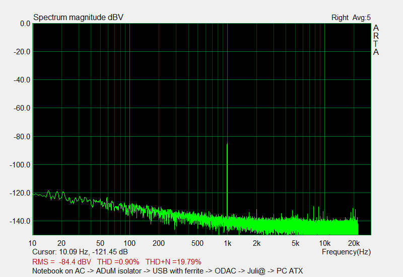

PríspevokZaslal: Št máj 25, 2017 20:39:55    Predmet: merania Odpovedať s citátom
Izolator funguje! :-)
Testovane prehravanie z notebooku na adapteri do zvukovej karty v stolnom PC.
Pri pripojeni notebooku cez adapter, nie je prepojena zem USB konektora na PE.
Osa na grafoch je kalibrovana, samplovacia frekvencia prehravania i merania bola 44.1kHz.
Testovaci 1kHz signal ma uroven -90dBFS.
 Filesize:  39.85 KB
 Viewed:  127 Time(s)
 Filesize:  38.15 KB
 Viewed:  130 Time(s)
Naposledy upravil miero dňa Št máj 25, 2017 22:20:30, celkom upravené 1 krát.

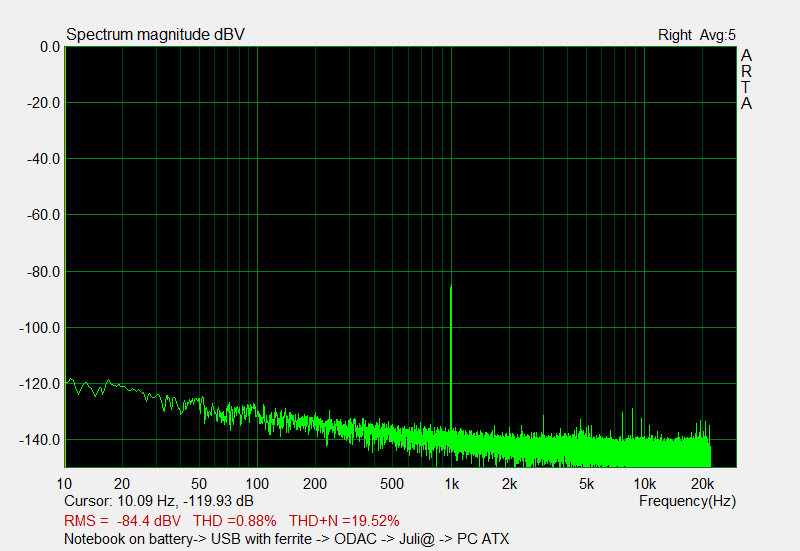

PríspevokZaslal: Št máj 25, 2017 20:41:11    Predmet: Odpovedať s citátom
Pri prehravani z notebooku na baterke, izolator zda sa nic neovplyvni.
