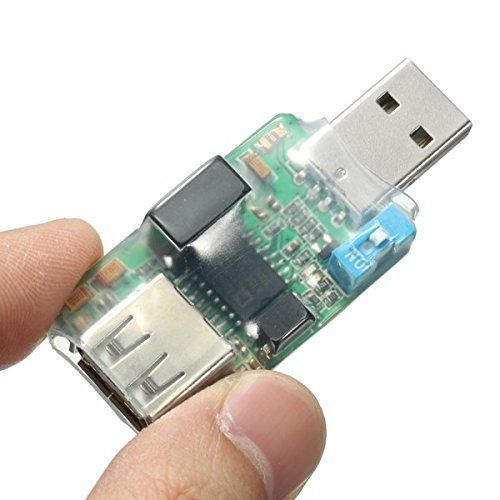

skusil som takto vyzerajuci USB izolator (z eBayu za cca 230Kc) s dvoma USB DACmi (ODAC i NAD D3020) a s oboma funguje i na 96kHz/24bit :-)

PríspevokZaslal: Po máj 22, 2017 21:45:00    Predmet: Odpovedať s citátom
A účinok?
PríspevokZaslal: Po máj 22, 2017 21:49:57    Predmet: Odpovedať s citátom
Odstranenie zemnej slucky pri pripojeni na klasicke PC s ATX zdrojom (ak DAC nema izolator uz zabudovany).

svieti to ale hnusne modro...

PríspevokZaslal: Ut máj 23, 2017 06:14:04    Predmet: Odpovedať s citátom
Mám doma podobný len s ADUM4160 izolatorom, to isté bužírkové prevedenie. S ODAC funguje výborne.

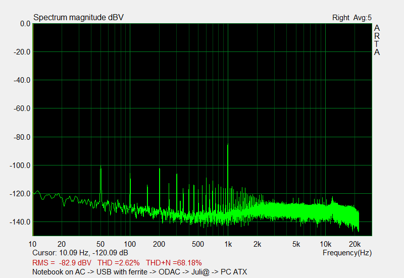

PríspevokZaslal: Št máj 25, 2017 20:39:55    Predmet: merania Odpovedať s citátom
Izolator funguje! :-)
Testovane prehravanie z notebooku na adapteri do zvukovej karty v stolnom PC.
Pri pripojeni notebooku cez adapter, nie je prepojena zem USB konektora na PE.
Osa na grafoch je kalibrovana, samplovacia frekvencia prehravania i merania bola 44.1kHz.
Testovaci 1kHz signal ma uroven -90dBFS.
 Filesize:  39.85 KB
 Viewed:  206 Time(s)
 Filesize:  38.15 KB
 Viewed:  202 Time(s)
Naposledy upravil miero dňa Št máj 25, 2017 22:20:30, celkom upravené 1 krát.

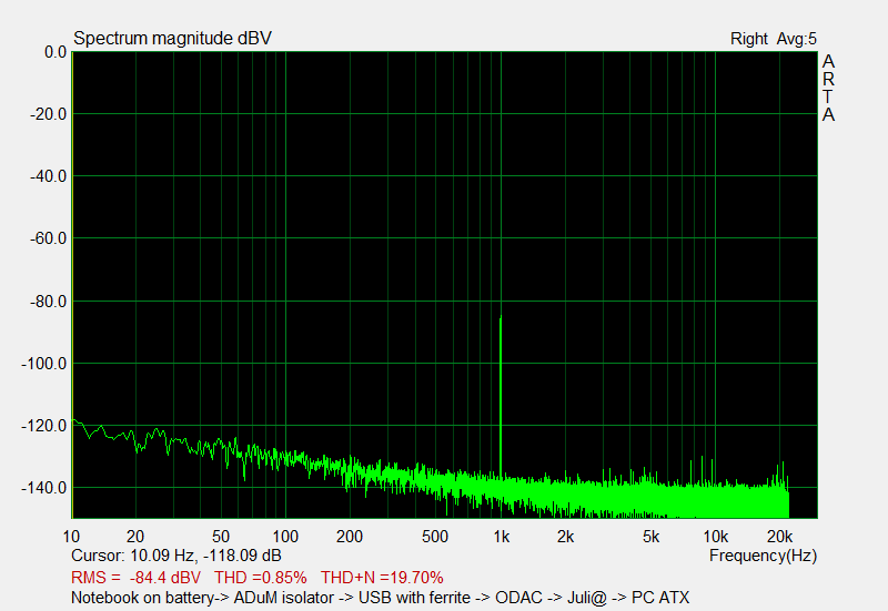

PríspevokZaslal: Št máj 25, 2017 20:41:11    Predmet: Odpovedať s citátom
Pri prehravani z notebooku na baterke, izolator zda sa nic neovplyvni.
 Filesize:  37.74 KB
 Viewed:  198 Time(s)
 Filesize:  38.3 KB
 Viewed:  226 Time(s)

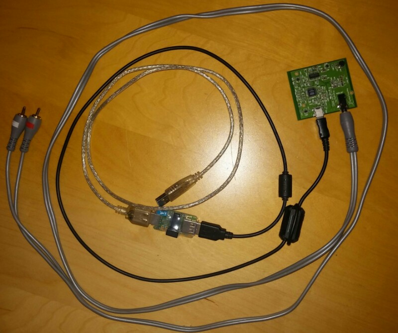

foto kabelaze pouzitej pri teste
 Filesize:  123.42 KB
 Viewed:  237 Time(s)
