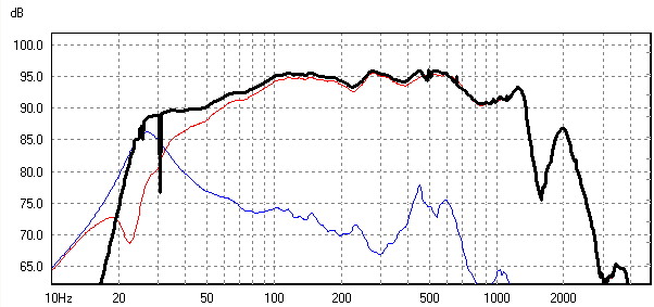

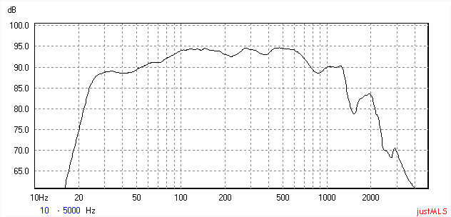

Pre ilustráciu, obrázok SPL podladeného 12" v 80l, pre 2,83V na vstupe. Kompenzuje sa len oblasť od asi 45Hz hore útlmom.

BV:
To vypadá velmi dobře, po korekci citlivost běžná u HiFi repráků a mezní kmitočet kolem 25 Hz.
Trochu odbočím, patrně jde o měření v blízkém poli, jak je zahrnut příspěvek basreflexu ?
A ještě, pokud to není strategická informace, o jaký se jedná reproduktor? Líbí se mi, že nemá žádné extrémní rezonance nad užitečným rozsahem. Uvažuji o náhradě starého ARN8604, soustava má 120 litrů, tohle by mohlo být řešení.

Už som to písal, ano,je to Beyma 12LX60. Príspevok basreflexu je zahrnutý,je to súčet dvoch meraní v blízkom poli, pri membráne reproduktora a v ústí basreflexu.
