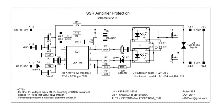

PríspevokZaslal: Po november 13, 2017 11:01:48    Predmet: Odpovedať s citátom
jj, SSR funguje perfektne, pouzivam totok (aj ked uPC1237 je tam cinsky fejk Smile)
 Filesize:  54.53 KB
 Viewed:  560 Time(s)
 Filesize:  123.63 KB
 Viewed:  248 Time(s)
 Filesize:  106.36 KB
 Viewed:  257 Time(s)

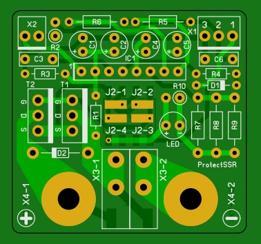

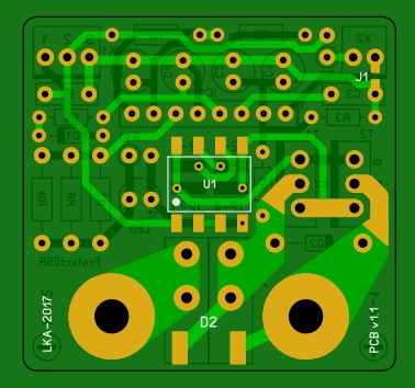

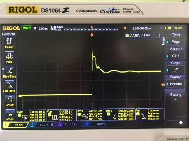

laco
Založený: 06 február 2008
Príspevky: 861
PríspevokZaslal: Po november 13, 2017 11:56:25    Predmet: Odpovedať s citátom
spina to rychlo, tu su merania starsej verzie (nova ma moznost vystupy optoclenov spojit seriovo alebo paralelne); "problem" je cas spinania ON (20ms), ale to je sposobeny samotnym uPC (oneskorenie cez R6, C5)

Karel S.
Založený: 12 jún 2010
Príspevky: 610
PríspevokZaslal: Po november 13, 2017 12:08:14    Predmet: Odpovedať s citátom
Máš to pěkné! Very Happy
Promiňte osobní rovinu, ale je to radost vidět. Alespoň v té bídě zde. (Mimo komerční produkci) Všichni maximálně jen tupě pajcují staré projekty, nebo donekonečna simulují - simulanti.
laco
Príspevky: 861
PríspevokZaslal: Po november 13, 2017 13:52:10    Predmet: Odpovedať s citátom
Very Happy
novu verziu este nemam poskladanu, som zvedavy o kolko sa znizi ON resistencia ked na gejtoch bude 2x7V (jeden optoclen dava cca 7V pri 20mA)

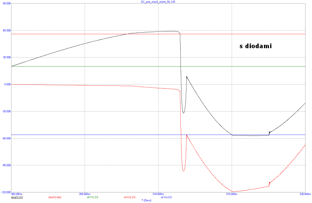

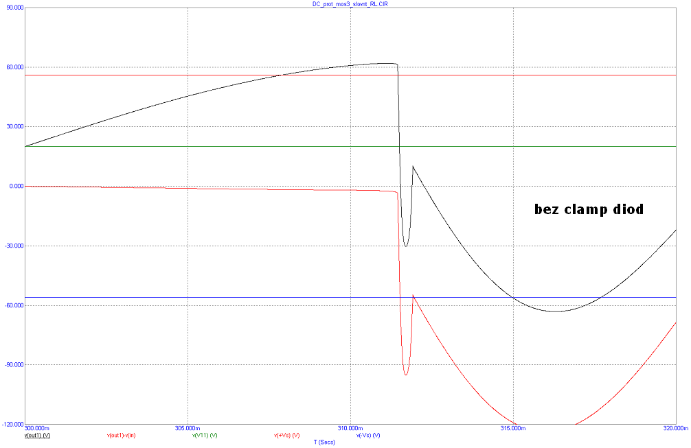

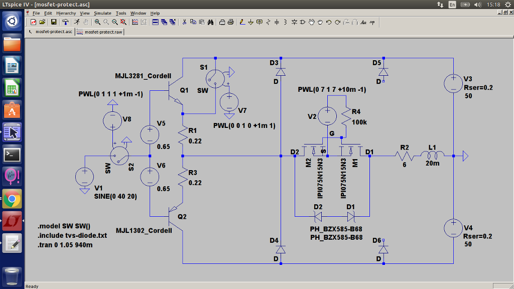

PríspevokZaslal: Št november 16, 2017 14:25:23    Predmet: Odpovedať s citátom
Ty přidané diody míněné z výstupu proti šínám. Není to úplně totéž, jako substrátové diody.
Zkusil jsem něco nasimulovat na reálném zapojení, s a bez clamp diod. V obrázku jsou šíny, výstup a rozdílové napětí na spínači. Vypíná to Rs + Ls + Rp//Lp//Cp, model repro.
 Filesize:  47.42 KB
 Viewed:  187 Time(s)
 Filesize:  47.83 KB
 Viewed:  275 Time(s)
laco
Príspevky: 861
PríspevokZaslal: Št november 16, 2017 15:11:04    Predmet: Odpovedať s citátom
ten transil chyti napatove spicky po rozpojeni induktivnej zataze a ak na vystupe ampu ostane DC (max napajacie, v mojom pripade 50V) tak nic sa nedeje lebo zvoleny TVS ma otvaracie napatie 70V. ak sa zaroven aj TVS poskodi (skrat) tak je pruser.
takto vypada napatie na svorkach SSR pri rozpojeni 45VDC 6A do zataze 7R5-10mH
