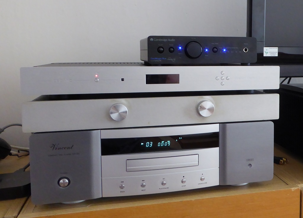

Každopádně jde o velmi povedený produkt. Došlo na poslech, na A-B test.
 Filesize:  158.44 KB
 Viewed:  144 Time(s)

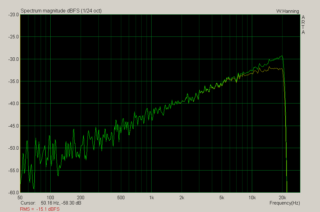

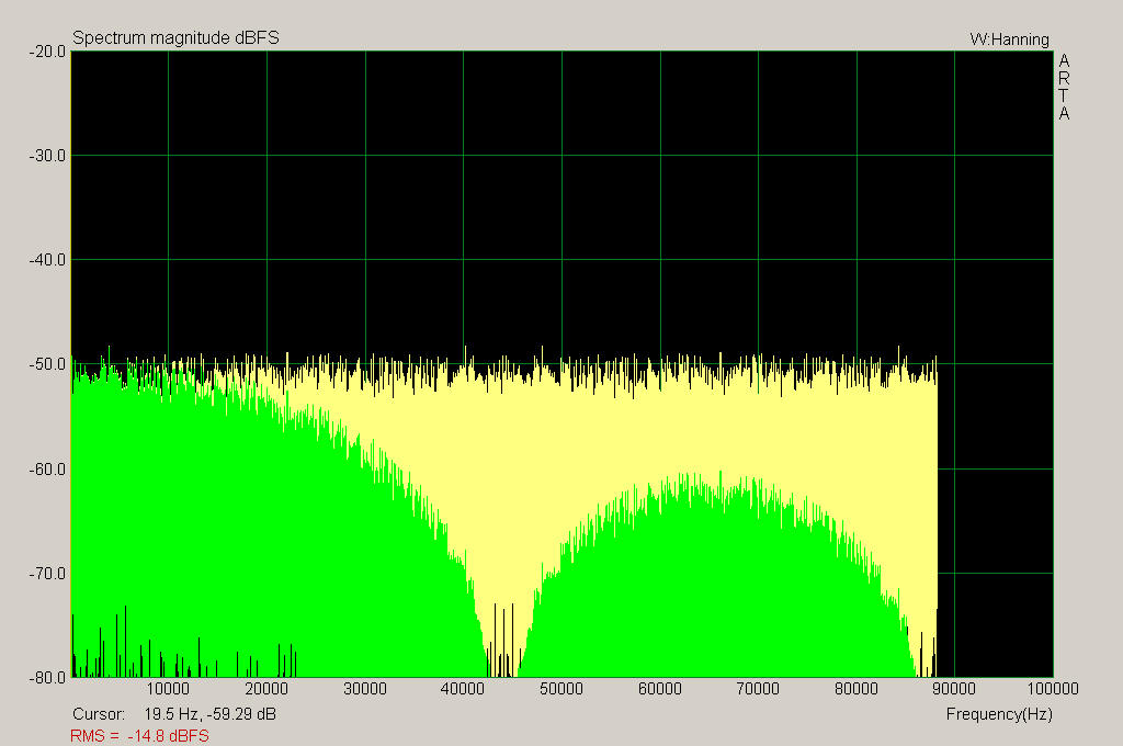

I ked tu chyba moderator (kto z vas uz pisal adminovi fora?), pre CW DAC sa da zalozit vlakno nove (popripade pisat do existujuceho, ktore som zakladal ja), a toto moze PMA premenovat na nieco prihodnejsie. Rozhodne z mojho pohladu sa tu riesia zaujimave veci a skoda je v nich nepokracovat :-)
V tom texte od PMA mi nesiel do hlavy ten pokles o ~4dB a kedze teoriu nepoznam, tak som si to nasimuloval generovanim signalov.
A naozaj pri sample-and-hold strategii tam vychadza oproti upsamplingu (vkladanie 0) spominany pokles. Vid obrazok.
Pre zaujemcov a archivne ucely prikladam i kod pre SoX. Obrazok nasledne vyrobeny v ARTA importom a analyzou vyrobenych wav suborov.
kód:
N=white; S="white vol -1dB"; F="sinc -21k"
sox -R -V3 -r 44100 -n -c 4 -t raw ${N}.raw synth 5 $S
sox -R -V3 -r 176400 -c 1 -e signed-integer -b 32 -t raw ${N}.raw ${N}-sh.wav vol 0.25
sox -R -V3 ${N}-sh.wav ${N}-shf.wav $F
sox -R -V0 ${N}-shf.wav -n spectrogram -z 160 -o ${N}-shf.png stats 2> ${N}-shf.stats
sox -R -V3 -r 44100 -n -b 32 -r 176400 ${N}-up.wav synth 5 $S upsample 4
sox -R -V3 ${N}-up.wav ${N}-upf.wav $F
sox -R -V0 ${N}-upf.wav -n spectrogram -z 160 -o ${N}-upf.png stats 2> ${N}-upf.stats
 Filesize:  12.04 KB
 Viewed:  141 Time(s)
Naposledy upravil miero dňa St apríl 11, 2018 19:57:48, celkom upravené 1 krát.

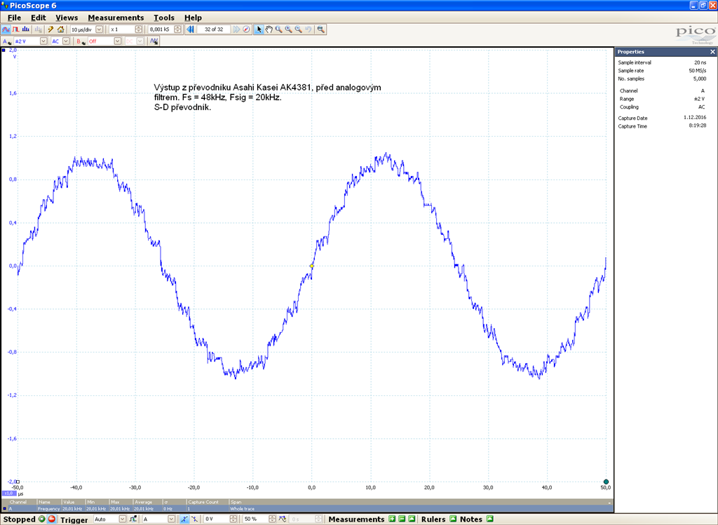

A jakou máš představu o tom, jak ty "schody" u multibitového sigma-delta převodníku převodníku vypadají? Třeba pro sinus 20kHz se vzorkovací frekvencí 48kHz. To tam, podle nejjednodušší představy, budou něco přes 2 schody na periodu? No nebudou, DAC, převzorkovává až na 6,144 MHz, dopočítá hodnoty amplitudy rekonstrukčním filtrem a doplní hodnoty vzorků, takže tam jaksi nejsou cca jen 2 schody na periodu a spektra těch původních "schodů", která by někdo uvažoval pro vzorkovačku 48kHz, a "schůdků" po převzorkování se sakra liší. Ty vějířky jsou až kolem nové převzorkovací frekvence. Přesto, nevznikla žádná nová užitečná informace. Ty jemné vzorky tam dopočítává rekonstrukční filtr a sakra záleží na jeho charakteristice, jak budou vypadat výsledné zrcadlové kmitočty (když nemáš rád aliasy, mě je slovíčkaření celkem jedno) z oblasti těsně pod Fs/2. To určuje transition zone rekonstrukčního digitálního filtru. Konkrétně tady u toho DAC1 a sharp filtru je potlačení zrcadlových kmitočtů do 20kHz lepší, než 100 dB, ale spadne na cca 30 dB na 21kHz (vše pro vzorkování 44.1kHz). Což je pořád výborný výsledek. Analogový filtr za Dacem už jen učeše oblast vysoko nad audio pásmem, kam to S-D DAC převzorkoval (zbaví průběh chlupů a kudrlinek). Pro představu, jak vypadá v reálu výstup ze S-D multibit DAC s převzorkováním (AK4381) před tím, než zafunguje analogový filtr, viz obrázek. Je to pro Fs = 48kHz a signálový kmitočet 20kHz. Jak vidno, žádné schody s opakovačkou 48kHz. Takhle dnes fungují skoro všechny DACy. Schody 48kHz by tam byly před 30-ti lety.
"Schody" 20kHz pro Fs 48kHz pro MaBata
 Filesize:  149.35 KB
 Viewed:  159 Time(s)

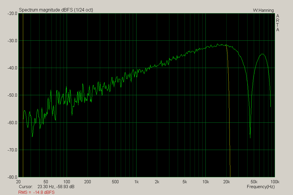

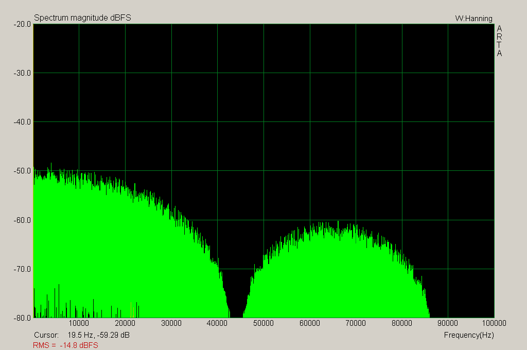

bez filtra ten moj 4x prevzorkovany signal bieleho sumu pri sample-and-hold vyzera takto... zltou ciarou na prvom obrazku je s filtrom
 Filesize:  10.72 KB
 Viewed:  8177 Time(s)
 Filesize:  8.68 KB

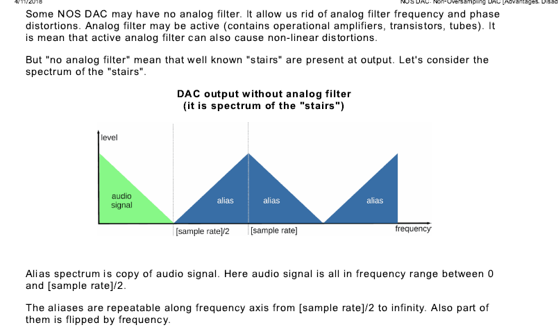

PríspevokZaslal: St apríl 11, 2018 22:25:58    Predmet: Odpovedať s citátom
Tady jsou taky pomýlení a mluví o aliasech u schodů NOS.
https://samplerateconverter.com/educational/nos-dac
K těm rekonstrukčním/interpolačním filtrům v multibit upsampling DACech - jádro pudla je v tom, že propouštějí kmitočty nad Fs/2. Čím víc, tím větší jsou aliasy kmitočtů těsně pod Fs/2 které se zrcadlově objeví nad Fs/2. Dá se to snadno vyčíst z datasheetu, pokud tam ty údaje jsou a pokud umíme datasheety číst, což bohužel není vždy případ.

takto to (teraz) chapem ja:
aliasy v zazname vznikaju z dovodu nedostatocne vysokej vzorkovacej frekvencie, ked nejaka harmocnicka zlozka vzorkovaneho signalu je vyssia nez fs/2
ale ten artefakt v merani PMA nie je tento pripad, na co od zaciatku upozornuje MaBat
artefakty na vystupe nedokonaleho d/a prevodu su sposobene nedokonalym filtrom, ktory je nutny pre rekonstruovanie analogoveho signalu z "digitalneho signalu", ktory obsahuje nekonecne mnozstvo kopii/obrazov vzorkovaneho pasma s odstupom fs/2 (OPRAVA: s odstupom fs)
to podciarknute bude asi dosledok toho, ze aby to fungovalo, tak ten signal musi byt frekvecne obmedzeny fs/2 ... no do dokazu toho teoremu uz cumim hodnu chvilu, a stale mi to nedocvaklo :-/

PríspevokZaslal: Št apríl 12, 2018 05:56:29    Predmet: Odpovedať s citátom
jj, diki ... v tvojom popise mi akurat vadi "vezmes ... nazrcadlis ..." ... ja nic take nerobim, to sa tam nejako udeje samo ... no zatial nevidim preco ... ale aspon mam co dohanat :-)
a pre nazornost toho co pisas, pridam este raz "4x upsamplovane" spektrum bieleho sumu ... ta rovna ciara je pri upsamplingu nulami a hrbata je so sample-and-hold
a este tam je zamlcana vec, ze pri sample-and-hold je ten signal 4x silnejsi nez s impulzami, a pre ucely porovnania (aby mi to nelimitovalo) ho vo vypocte zoslabujem ... "vol 0.25" ... t.j. o cca 12dB
 Filesize:  10.47 KB
 Viewed:  7992 Time(s)
