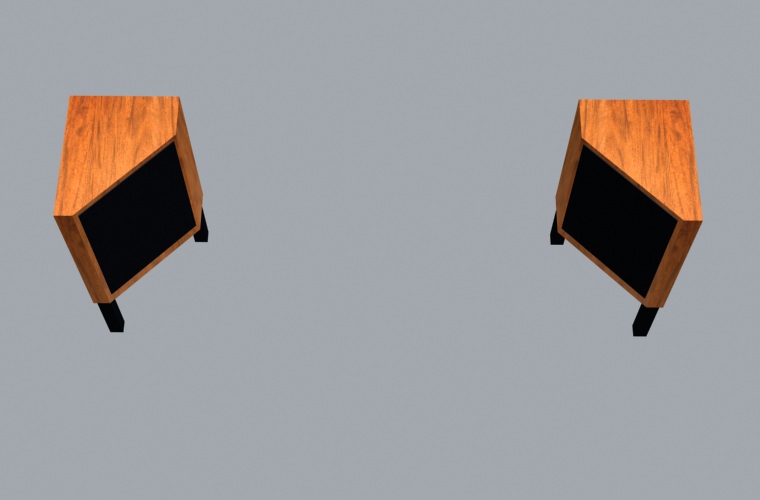

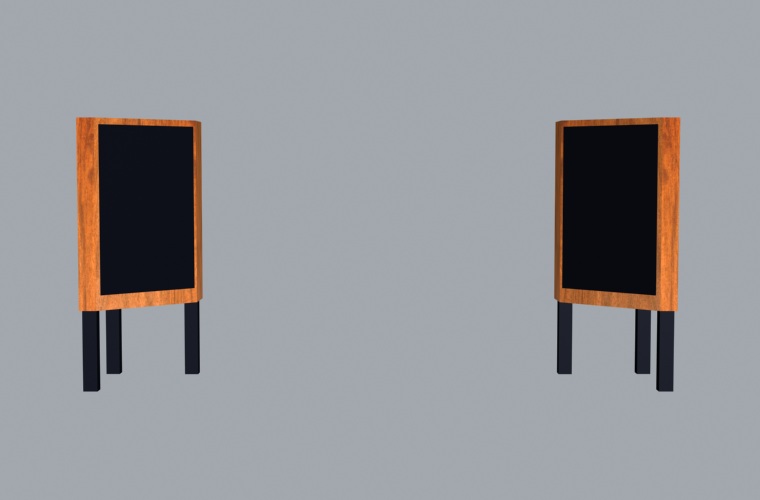

Nestálo by za trochu práce udělat šikmý zvukovod ? Coffee něco takového dělal. Anebo by bedna mohla mít lichoběžníkový půdorys, přední stěna šikmo, zbytek kolmo, true stereo !!! Kdysi jsem něco takového dělal pod názvem Polla, bez zvukovodů, basák do boku, dojem mimořádně dobrý.
http://www.kvakeri.cz/
PríspevokZaslal: Št máj 24, 2018 18:39:08    Predmet: Odpovedať s citátom
Už jsem to tu nadhazoval několikrát, nikdo se dodnes nechytil. Myšlenka šikmého zvukovodu se mi krajně nelíbí, kvůli navázání svazků pod a nad dělící frekvencí - bylo by to nasměrované každé někam jinam, s vlivem na frekvenční cháry mimo osu. Ale je fakt, že jsem to nezkoušel.
Anebo se to prostě celé natočí...

PríspevokZaslal: Št máj 24, 2018 18:48:19    Predmet: Odpovedať s citátom
velky bobo napísal:
...Kdysi jsem něco takového dělal pod názvem Polla, bez zvukovodů, basák do boku, dojem mimořádně dobrý.
Já vím, a popravdě dodnes nechápu, jak velký to má mít význam u tak relativně široce vyzařující bedny. Na co tam má to natočení vliv?

PríspevokZaslal: Št máj 24, 2018 18:58:01    Predmet: Odpovedať s citátom
Směruje střeďák i výškáč, takže se pošlou do místa poslechu. Navíc přední stěna se láme v úhlu 120°, což trochu potlačí difrakce. A designově to je docela zajímavé. Wink Zvukově ale asi byl nejpodstatnější ten 19 mm výškáč.
PríspevokZaslal: Št máj 24, 2018 19:02:14    Predmet: Odpovedať s citátom
Tak teď už tomu nerozumím vůbec. Bedny se běžně míří na uši - jde tedy jen o to, aby bedna stála jakože rovně, ale přitom mířila na posluchače? Tady u těch zvukovodů jde o to, aby byly natočené ještě před posluchače - lze tak dosáhnout určité časově-intenzitní kompenzace při jeho pohybu do stran, takže lze o něco rozšířit "sweet-spot" (zvuk tak prostorově tolik nekolabuje do té bližší bedny), aspoň teoreticky. V praxi se zdá, že to trochu i funguje. Ale to jen díky tomu úzkému svazku.

PríspevokZaslal: Št máj 24, 2018 19:03:57    Predmet: Odpovedať s citátom
O bednách do kouta psal už Lukeš ve Věrném zvuku. Něco takového dělala i TESLA jako monitor do rádia. Byl tam zajímavý koaxiální reprák, výškáč měl šestibuňkový zvukovod - předchůdce ART481. Mimochodem, nemá ho někdo ještě doma ?

PríspevokZaslal: Št máj 24, 2018 19:08:11    Predmet: Odpovedať s citátom
Je to tak - míří se na posluchače. Namířit před posluchače by to šlo taky, ale u širokoúhlých výškáčů to nemá moc významný efekt. Ono kdyby se podařilo udělat zvukovody tak, aby měly opravdu těch 90°, tak by taky moc velký efekt nemělo. Ale jak jsem psal, vypadá to zajímavě. Dokonce to někdo zkoušel kopírovat.

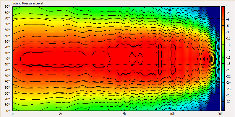

PríspevokZaslal: Pi máj 25, 2018 20:40:15    Predmet: Odpovedať s citátom
velky bobo napísal:
... Ono kdyby se podařilo udělat zvukovody tak, aby měly opravdu těch 90° ...
Já tedy nevím, ale mně tohle přijde už docela blízko -

PríspevokZaslal: Ne máj 27, 2018 19:18:23    Predmet: Odpovedať s citátom
No, to už je hodně dobrý. Nad 15k už by mne to celkem nebolelo. Ostatně to už s jednoduchým zvukovodem na 1" asi už ani udělat nejde, museli bychom jít na multiceluláry nebo multikoaxiály, a to ještě kdoví jestli.
Prosím o připomenutí, co je tam za driver. Na tom asi hodně záleží, s výstupním úhlem 90° se asi stěží něco dělá, ale nepochybně rozhoduje i hloubka hrdla od příruby k výstupu slotů, pro 20 kHz by to asi muselo být maximálně čtvrtvlna, tedy cca 8 mm a to se asi taky běžně nedělá, ale to už hádám, žádnou zkušenost v tomhle ohledu nemám.

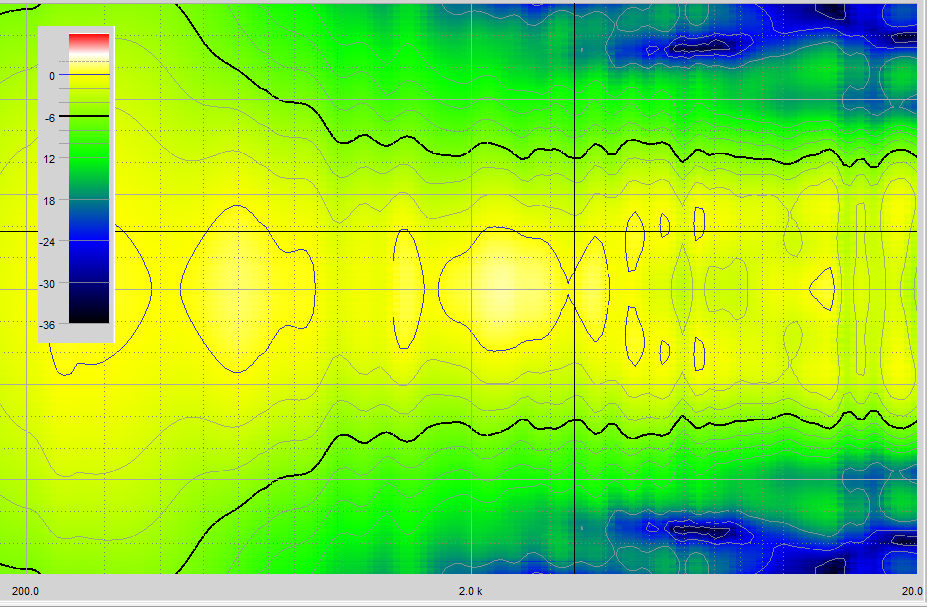

PríspevokZaslal: Ne máj 27, 2018 19:22:45    Predmet: Odpovedať s citátom
Tohle byl DE250, bedny STH12. Svět je plný překvapení - níže Geddesova bedna s DE500. Nevím, jak to dělá. Ale je fakt, že u DE500 končí phase-plug skoro až na konci driveru, tam může být ještě tak 5 mm max - Pet007 může změřit, kolik je to u DE502. Třeba s tím teď dostane totéž.

PríspevokZaslal: Ne máj 27, 2018 19:53:42    Predmet: Odpovedať s citátom
Pokud jde o směrovost a cháru na vysokých frekvencích, mám tuto opakovanou zkušenost - míra směrovosti určuje významnou měrou charakter stereofonního obrazu. Souvisí to patrně s poměrem mezi intenzitou přímého a rozptýleného pole. Při větší směrovosti je ostřejší lokalizace, při menší je lepší "vyplnění prostoru". Taky je při menší směrovosti výraznější efekt "zmizení beden". Někdy se dějí podivnosti s výškovou a hloubkovou lokalizací, ale to myslím není moc probádané.
Pokud jde o cháru, ať již osovou nebo výkonovou, nad 10 kHz už to spíše "cukruje", dodává to zvuku třpyt, nerovnosti nejsou moc podstatné, hlavně do mínusu. Hrby mohou způsobovat agresivitu, zvlášť když se absence složek nad 12k dohání převýšením mezi 8 a 12k.
To jsou všechno takové ty věci, které určují charakter bedny a okolo kterých se cintá na fórech a v magazinech. Nejlepší je samozřejmě hladká chára do 15k a plynulý a ne moc příkrý nárůst směrovosti - osobně to při výběru repráků sleduju do 15k. Pokud není propad víc jak o 5 dB, je to bez problémů a celkem není co řešit. BTW, pro kaloťák 25 mm je to už jen tak tak, vyhoví málokterý, ale najdou se.

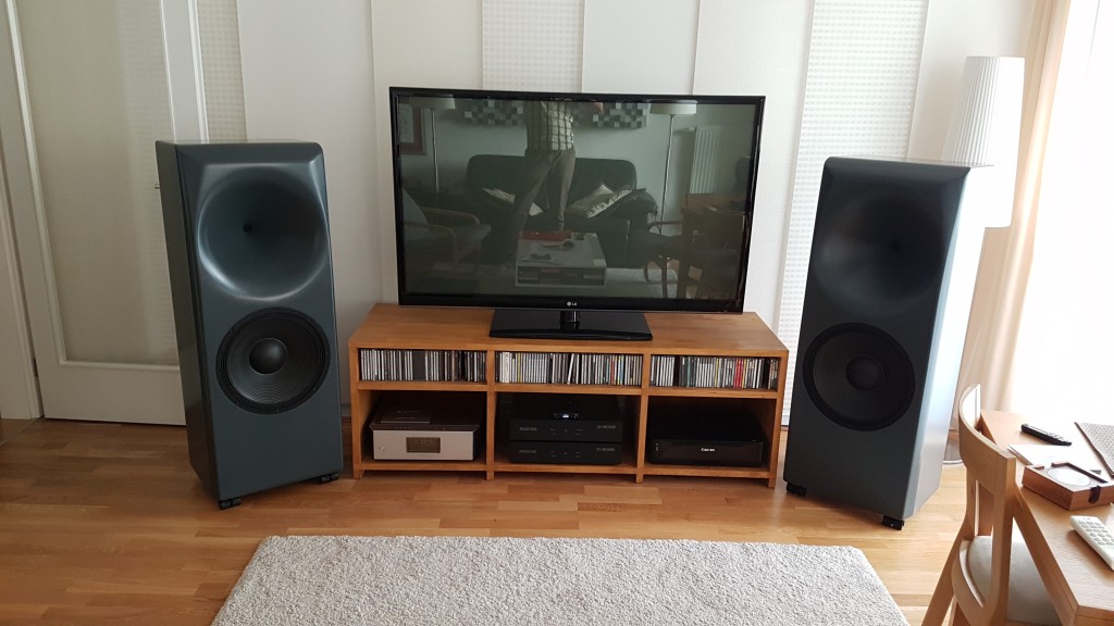

PríspevokZaslal: Pi júl 20, 2018 10:48:00    Predmet: Nynější stav Odpovedať s citátom
Jen pro pořádek... jak to vypadá po nátěru a s novými kolečky (ta samá, ale černá).

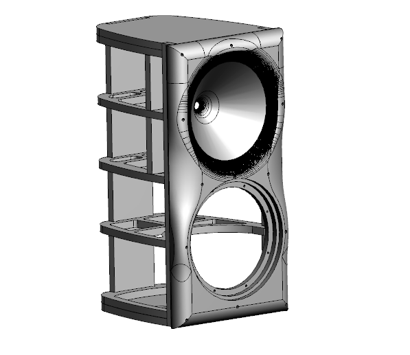

Oživuji toto vlákno. Rouhodli jsme se s Retou dokončit tento projekt a postavit bedny s kulatou hornou, dle posledního návrhu.

Konečne krásny dizajn. Gratulujem. Ak sa zvládne povrchovka a farebné vyhotovenie, tak toto bude fakt sexy.

Takže existuje možnost, aby zvukovod byl součástí normální bedny ve tvaru kvádru ? V poslední době se zdálo, že jediná možnost je zvukovod volně stojící s tím okrajem zarolovaným dozadu, jinak to nebude hrát ?

PríspevokZaslal: So december 02, 2023 21:36:59    Predmet: Odpovedať s citátom
Ta konstrukce je technicky překonaná. Samostatný zvukovod má lepší vlastnosti.
Tady jde hlavně o zužitkování věcí co máme a líbí se mi to i designově.
Taky jsem přesvědčenej že to budou výborný bedny. Ostatně nějakou dobu jsem žil s RPM, tak vím co od toho čekat. Smile
