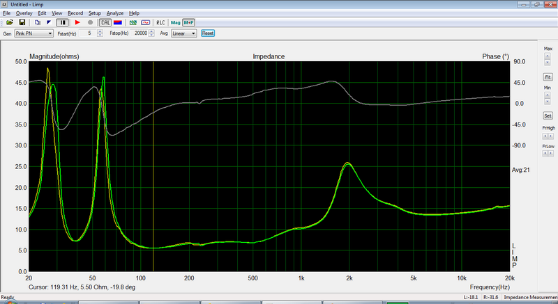

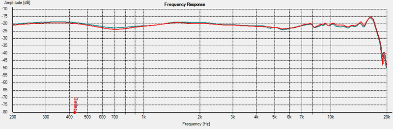

Ten je ted jen jako stolek Smile Jinak overeni obou beden v ose+impedance (nezapojen kompenzacni RC člen)....
PS: Cekal jsem, ze to bude ve stereu dobry, ale popravde je to ještě lepsi, doprdele !!

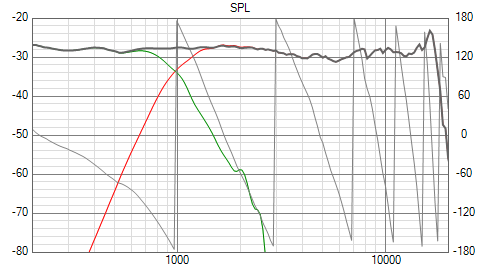

Ty znáš vysvětlení, proč je ta chára tady tak nevyrovnaná? To je 5 dB, které tam předtím nebyly...
Taky se dají zkontrolovat průběhy elektrických přenosů na svorkách repráků, jestli to sedí.
Jinak nepochybuju o tom, že to hraje skvěle Smile Musí, protože když ne tohle, tak už nic.

PríspevokZaslal: Pi máj 25, 2018 20:53:25    Predmet: Odpovedať s citátom
Myslis kolem tech 700Hz ? Pac jinak to teda vypada uplne stejne jako simulace, viz příloha. Ted to bylo mereno jen 60cm daleko a bedna stala na zemi. Ja tam jinak nic jinyho nevidim....

PríspevokZaslal: Pi máj 25, 2018 20:55:48    Predmet: Odpovedať s citátom
Aha, tak jestli jen 60 cm, tak to může být klidně i tím. V tom případě bez připomínek Smile

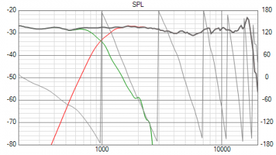

PríspevokZaslal: Pi máj 25, 2018 20:58:03    Predmet: Odpovedať s citátom

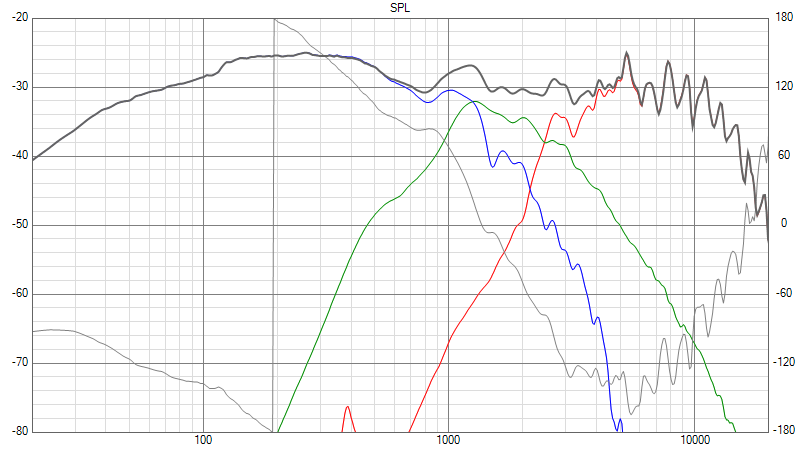

+ ted to mam jen se 2x RLC na driveru. Ten treti, kterym chtěl Ball dovyzehlit okoli 7k zatím není pripojenej (osobne bych ho tam ani uz nezapinal).

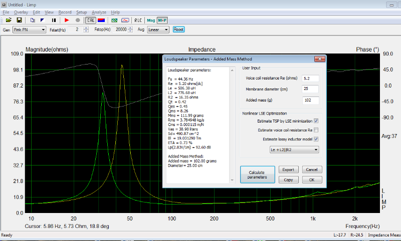

PríspevokZaslal: So máj 26, 2018 08:59:15    Predmet: Odpovedať s citátom
Prosim ta, máte vysvetlenie, čo a ako, sa prejavuje anomália na 230Hz v impedančnej a fázovej charakteristike? Pekný projekt, držím palce. Ďakujem

jmd napísal:
Tipuju stojatinu přes výšku bedny (230 Hz by odpovídalo cca 75 cm, λ/2). Může to tam ale mít i sám basák, to by ukázalo měření jeho impedance ve free air. Ale je to docela nízko, tipuju tu stojatinu.
Teď záleží, jestli má Petr takovou odvahu a ukáže měření z ústí nátrubku. Ale třeba to má vychytané, to by byla bomba.

PríspevokZaslal: So máj 26, 2018 17:13:15    Predmet: Odpovedať s citátom
Ano, je to stojatina. Tlumeno je jen velmi malo za portem.
 Filesize:  88.17 KB
 Viewed:  136 Time(s)
PríspevokZaslal: So máj 26, 2018 17:21:53    Predmet: Odpovedať s citátom
A když teď uděláš near field basáku (myslím opravdu třeba jen 1 cm od membrány), jak moc se to tam projevuje?
Tlumení bych ještě přidal, tím spíš když máš objemu na rozdávání...

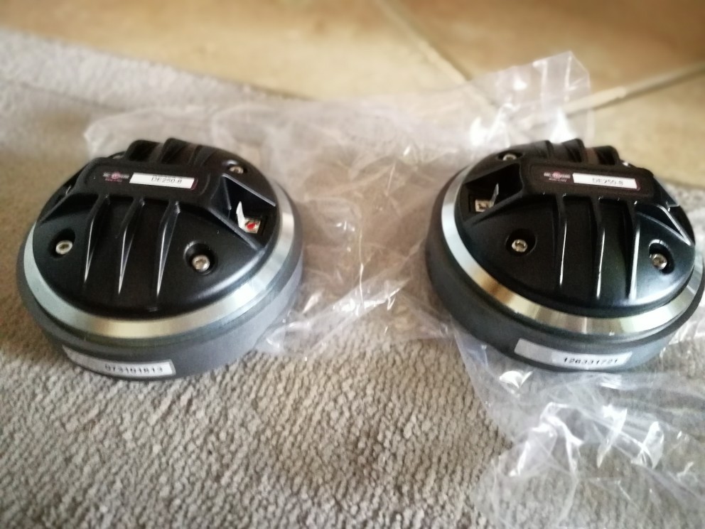

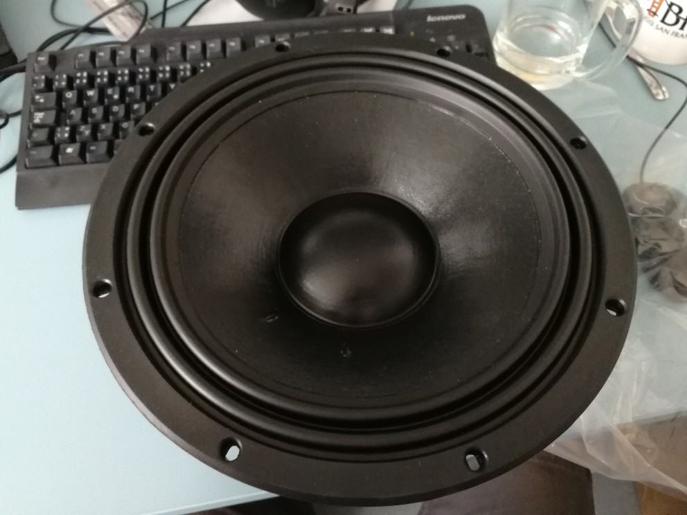

Tak přikládám foto měničů.
Výšky
 Filesize:  136.55 KB
 Viewed:  100 Time(s)
Bas2
 Filesize:  125.24 KB
 Viewed:  100 Time(s)
Bas1
 Filesize:  44.39 KB
 Viewed:  96 Time(s)

PríspevokZaslal: Po máj 28, 2018 13:35:18    Predmet: Odpovedať s citátom

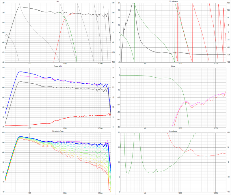

j cajk, basaky nova verze. Jinak asi budes muset, stejne jako ja, lehce oriznout tu gumu na prirube, pac je nakrivo nalepena. Vicemene podle toho liteho kose.
Ja teda nejak pomalu udelam vyhybku na DSP s predrazenym odporem(y) a kondikem.
Edit: Kukin: tak nejak zhruba takhle to bude vypadat (2x22uF Mundorfu snad prezijes Smile. (Prubeh mezi 40-200Hz tady brat s rezervou)

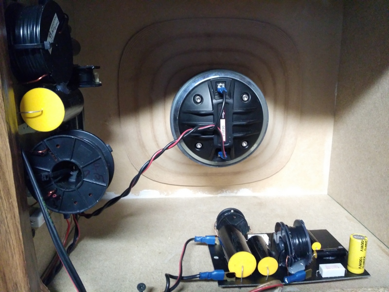

Jinak co se tyce pasivni vyhybky. Dodelavam prepinace vysek, ve ctvrtek, pripadne pak o vikendu by to melo slyset par lidi. Dle vysledku uzavru navrh. O vikendu to slysel jeden HiFista(poctivy a pravy), ten by to pry poslouchat cely den nechtel... Ja bych zase nechtel poslouchat jeho system s 2xARO,2"stred a nejakej papirovej sirokac, viz priloha....
 Filesize:  56.09 KB
