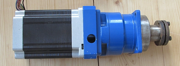

MaBat: Třeba jenom naprogramovat ovládání motoru tak, aby to po přijetí signálu od zvukového spínače pootočilo tou rotační osou. Takže na začátku měření nastavíš výchozí polohu a velikost kroku. Pošleš měřicí signál, ten změní výstup zvukového spínače a driver motoru pootočí osou o další krok. Samozřejmě, ideální by byl měřicí SW, který by dokázal poslat jednoduchý příkaz pro driver. Pak by si mohl otáčet rotační osou sám podle nastavených parametrů.
Mechanika asi s krokovým motorem, ať se nemusí řešit snímání polohy a zpětná vazba. Takže krokáč a na něj převodovku. Mám na to docela pěkné precizní převodovky s převodem 70:1. Přesnost polohování by měla vycházet kolem 0,1°. Navíc je to robustní provedení, takže 100kg bedna není žádný problém.
Číňan dodá levný driver a k němu arduino. Nebo použít některý ze starších driverů od Microconu, to je docela inteligentní driver, který se dá programovat/ovládat prostřednictvím RS232.

PríspevokZaslal: Po jún 25, 2018 21:28:32    Predmet: Odpovedať s citátom
Takže "driver" je něco, co umí přijímat uživatelské povely např. přes RS232 a přímo točit tím krokovým motorem? Napsat obslužný program, který komunikuje po RS232 by nebyl žádný problém. Ten pak může být přes AutoIt ovládán i třeba ze skriptu. Kdo by napsal SW pro ten driver? Nebo to se dá použít něco hotového?

PríspevokZaslal: Po jún 25, 2018 21:38:11    Predmet: Odpovedať s citátom
MaBat: V případě krokových motorů je driver spíš jenom zařízení, které se ovládá dvojicí signálů STEP/DIR (nebo méně často CW/CCW). Každému pulzu pak odpovídá pootočení o jeden krok. Jeden krok může být celokrok 1,8° (méně često 0,9° nebo něco jiného), nebo mikrokrok o velikosti 1/2, 1/4, 1/8, 1/16 (dál už to nemá moc velký smysl, ale asi tak do 1/256). Těch pulzů by tam tedy muselo přijít hodně. Proto se to musí ještě řídit něčím dalším. Třeba tím arduinem, které přijme krátký textový příkaz a na jeho základě pak pošle do driveru třeba 1285 pulzů a ještě k tomu tam udělá akcelerační a decelerační rampu, pošle to nastavenou rychlostí. zajistí to referování na nulovou poloho (nějaký koncový spínač). atd. Nebo to samé má v sobě ten driver od microconu v jedné jediné krabičce.
Arduino i Microconní driver můžu naprogramovat, to není problém. Oboje mám doma v několika kusech.

MaBat: Dobře, pokusím se něco vykoumat z těch komponet na fotce. Ten krokáč by stačil i menší, ale takové zrovna nemám. S přírubou Nema34 mám jen ten jeden velký. Takže asi nějaké rameno s držákem motoru/převodovky a na převodovku upínací desku s rastrem závitů. Asi do toho ramene schovat rovnou i tu elektroniku.
Edit: RS232 tu vzdálenost dá v pohodě. Dokonce i to nečistokrevný s nízkejma úrovněma. Pokud by to bylo nad 15m, tak bych teprve řešil jinou komunikaci.

MaBat: Tak jestli to má unést 100kg, tak to zase úplně titěrné být nemůže. Ale je fakt, že ta elektronika by mohla být někde v základně konstrukce, ať se nezvětšuje rameno.

Zelený napísal:
To modré na fotce je převodovka? Jestli jo, jsou nějaké obavy o velikost úplně bezpředmětné.

PríspevokZaslal: Ut jún 26, 2018 18:37:54    Predmet: Odpovedať s citátom
MaBat: To modré je převodovka. Motor je hranol 85x85mm. Celková délka (podle použitého motoru) bude 25-30cm. Rameno asi jekl 40*60mm. Jak dlouhé má být to rameno od stožáru k ose motoru?
Komunikaci bych zatím neřešil. Na konci je stejně RS232 (tedy nečistokrevné s TTL úrovní, nebo co to tam běhá), takže se to může vyzkoušet s tím. Jesti se tam pak přidá Ethernet, nebo wifi, to už je celkem detail. Možné by to bylo.

MaBat: Tak s tou mojí převodovkou je to dost předimenzované. Samostatná ložiska, převod z malého motoru ozubeným řemenem na kotouč základny, to by mohlo být ještě menší a lehčí. Já jsem sáhnul do zásob a tohle tam bylo. Nebo třeba ta ložisková otoč s ozubeným kolem z tvého odkazu, ta je moc pěkná. https://www.drehteller.com/lazy-susan-swivel/alu-casting/824/drehkranz-alu-druckguss-330-mm-verzinkt?c=133 S tím by to mohlo být tak malé, že by to pod bednou skoro nebylo vidět.
PríspevokZaslal: St jún 27, 2018 07:52:55    Predmet: Odpovedať s citátom
A byl bys tedy ochoten něco takového navrhout a poskládat? Ne, že by mě to nebavilo, naopak, ale nejsem na to nijak vybavený - ani nástroji, ani know-how. Co můžu udělat hned, je poslat ti na to peníze (a pak napsat ten uživatelský obslužný SW, to by byla další fáze)...

Docela zajímavbé téma, dám Vám tu jen tip, možná znáte, na levné drivery a motory:
http://cncshop.cz/
Jedna poznámka bokem, zátěž je skoro irelevantní, tím spíš už u motoru s planetovkou, navíc to ještě můžete zpřevodovat na jením výstupu ozubeným řemenem, pokud se nechce aby to lítalo jak ďas a nevadí posuv o 10° třeba 1-2s bude stačit i úplně malý motor velikosti 23.
Pouze pozor na to, že motor bez enkodéru když vynechá krok nikdo to nepozná, zamyslel bych se i nad absolutním snímačem na ose otáčení a naprogramovat to jako servo.

PríspevokZaslal: St jún 27, 2018 08:44:40    Predmet: Odpovedať s citátom
djrix: U dobře navržené konstrukce krokáč žádný krok nevynechá. To se stane, když to poddimenzuješ (použiješ slabý motor, ženeš ho do velkých otáček).
MaBat: Udělat to můžu. Stejně jsem teď chtěl stavět něco podobného, protože žena potřebuje postavit optický scanner na snímání 3D tvarů modelů soch. Tam musím taky udělat otoč s krokáčem. Vlastně skoro to stejné. Takže bych možná šel spíš tou cestou velké ložiskové otoče a velice placatého provedení. Cenu za komplet rameno bych odhadoval tak na 10 000Kč (ložisková otoč, převody, motor, driver motoru, zdroj, komunikační rozhraní a mechanická konstrukce ramene/otočné desky.

PríspevokZaslal: St jún 27, 2018 09:05:37    Predmet: Odpovedať s citátom
zelený: ano, to já moc dobře vím, ale taky když selže komunikace, budeš to pokaždé nulovat ručně na střed ? Nebo když vypadne proud ? Budeš tomu věřit na 100% pokaždé, že to dotočilo správně ? Když už se puštíte do takového zařízení, chce to udělat rovnou pořádně, nešetřit za každou cenu Smile
BTW, to programování Microcon driveru v texťáku je docela peklo Very Happy pokud to člověk nedělá denně, pořád listuješ knížečkou s příkazama Very Happy
Kdyby ses ale chtěl zbavit toho velkého motoru s převodovkou, rád si to nechám postavit s tím (s tou výhodou malého půdorysu, viz výše). Aspoň doufám, že tam to bylo myšlené tak, že by podstavec s bednou držela jen ta hřídel.
Planetovky vyjma speciálů pro axiální zatížení nemají dovolenou téměř žádnou zátěž na hřídel v tomto směru,musí tam být ložisko v otoči co ponese zátěž.

PríspevokZaslal: St jún 27, 2018 17:35:40    Predmet: Odpovedať s citátom
djrix: Když selže komunikace, nebo vypadne napájení, tak to udělá chybu a budeš to muset změřit znovu. Vzhledem k tomu, že se to stane asi tak jednou za 20 let, tak bych to moc neřešil. Přece jenom se nejedná o podporu života na vesmírné stanici. Když tam dáš DC servo s enkodérem, tak při výpadku napájení, nebo chybě komunikace jsi na tom úplně stejně. Udělá to chybu. A řešit to jako nějaký zálohovaný systém s absolutními enkodéry ........ to snad ani není o ušetření, ale zase to nemusí stát 100k. Zmého pohledu je to velice nenáročná aplikace, která přesně odpovídá oblasti ve které jsou nejvhodnějším řešením levné krokáče.
Programování driverů od Microconu sice dělám s manuálem (protože to programuju asi tak jednou za pět let), ale je to jen pár řádků programu.
Ta planetová převodovka má povolené axiální zatížení několikanásobně větší, než je potřeba pro naše použití.
MaBat: Ano, na hřídel by se dal kotouč s upínacími otvory. Za přírubu převodovky by se to přišroubovalo k ramenu. Můžu to vyzkoušet.
