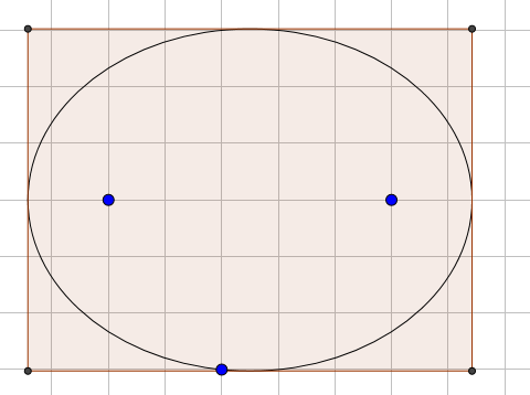

| opa napísal: | Tak ono to moje teoretizování možná přeci jenom může být k něčemu dobré.
Dám vám hádanku:
Máme místnost o výšce 2,8 m a chceme měřit na vzdálenost mezi reproduktorem a mikrofonem 3 metry. Jakou musí mít místnost minimální délku, aby odrazy od stěn nepřišly dřív, než odrazy od podlahy a od stropu ? Předpokládá se repro a mikrofon v polovině výšky místnosti (1,4 m).
Než to spočítáte (což asi dovede každý), zkuste si to odhadnout. Možná budete výsledkem překvapeni. |

| 7x5 m je krásných, to máš okolo elipsoidu spoustu místa, kam to odklidit. A mimochodem, stačila by i místnost 3,3 x 3,3 m, aby tě ze 3 m pořád limitoval jen ten strop (ale tam už by toho místa bylo míň). Akorát 3 ms už by bylo přecijen trochu málo.
opa Hifi inventar
Zaslal: Ut júl 10, 2018 16:29:38 Predmet: |
To byla právě ta elipsa, co mě překvapila (hádanka). Na měření ze tří metrů, stačí 4,1 metru cimra. Ty ohniska jsou už dost u kraje elipsy.
Teda teoreticky, v praxi to asi chce trochu rezervu.
MaBat Hifi inventar
Zaslal: Ut júl 10, 2018 16:31:25 Predmet: |
Na měření ze tří metrů stačí čtvercová cimra 3,3 m. Dáš hádanku, a ani na ni nevíš správnou odpověď
- Nebo je to 3,5 m? Je tu někdo, kdo dokáže zkontrolovat, jestli jsem se někde seknul?

| MaBat napísal: | Na měření ze tří metrů stačí čtvercová cimra 3,3 m. Dáš hádanku, a ani na ni nevíš správnou odpověď
- Nebo je to 3,5 m? Je tu někdo, kdo dokáže zkontrolovat, jestli jsem se někde seknul? |
Ty ale podvádíš ! Ty jsi tu elipsu natáhnul po úhlopříčce.
Já to počítám hezky poctivě ve směru kolmo na stěny a tam je to fakt těch 4,1 metru.
Ale všechno zlé, je k něčemu dobré, takhle se na ten lustr můžu totálně vybodnout, protože to vezmu našreko a vypadne z toho elipsoidu.
Heuréka !
MaBat Hifi inventar
Zaslal: Ut júl 10, 2018 19:16:01 Predmet: |
Jasné, protože 4,1 m je hlavní osa té elipsy, vedlejší je 2,8 m. Když to dosadím do polárních souřadnic natočené o 45°, vychází mi 3,3 m (což by měla být i nejmenší možná plocha toho opsaného obdélníku). Když jsem to teď ale zkusil v CAD, kde něco kreslím, tam to je cca 3,5 m. Někde mi něco nesedí, zřejmě v tom výpočtu, ale chybu tam nevidím.
Edit: Tak už vím, mám tam blbý úhly.
| opa napísal: | Ale všechno zlé, je k něčemu dobré, takhle se na ten lustr můžu totálně vybodnout, protože to vezmu našreko a vypadne z toho elipsoidu.
Heuréka ! |
Po dvou stranách docela dobrý závěr, ne?

Jasně. Ono to někdy vypadá na takové zbytečné tlachání, ale když se věci promelou z různých pohledů, můžou vypadnout zajímavé věci.
Mimochodem, moje rychlé "grafické" řešení také říká, že je to 3,5 x 3,5.
Ale to hraní s elipsoidem vede ještě k jedné úvaze. Pokud se měří venku, může být výhodné tu elipsu naklonit tak, že reprobedna nemusí být tak vysoko, když se natočí trochu směrem do nebe a do větší výšky se umístí mikrofon, který nic neváží a může být na dlouhém bidle.
U masivního stojanu, který má unést těžkou bednu, je každý ušetřený centimetr dobrý.
Trochu to komplikuje měření směrovek, ale to je myslím řešitelné.
A něco jsem našel ve sklepě, zabírá to místo, ale teď se to možná bude hodit.
Dá se do toho napasovat trubka s průměrem 75 mm, ta už něco unese.

Zaslal: St júl 11, 2018 09:03:41 Predmet: |
To je krásná hračka !
Takže můžu názorně ukázat, co to udělá s mikrofonem vystrčeným do výšky.
V obou případech je zdroj stejně vysoko od země (levé ohnisko).
Ale ve druhém se vystrčí do výšky jenom mikrofon (pravé ohnisko) a elipsa se o dost zvětší, tedy je delší časové okno pro měření.
Zvednutí mikrofonu na nějakém koštěti je nesrovnatelně jednoduší, než strkat do výšky padesátikilovou bednu.

opa Hifi inventar
Zaslal: St júl 11, 2018 09:10:27 Predmet: |
Jinými slovy, abych dostal srovnatelnou elipsu (časové okno) pro bednu i mikrofon ve stejné výšce, musel bych tu bednu zvednout do 1,5x vyššího místa.

MaBat Hifi inventar
Zaslal: St júl 11, 2018 09:35:55 Predmet: |
Když ti nevadí otáčet s bednou našikmo...
Venku sice můžeš místo toho běhat s mikrofonem okolo pevné bedny, ale dělat bych to nechtěl.
