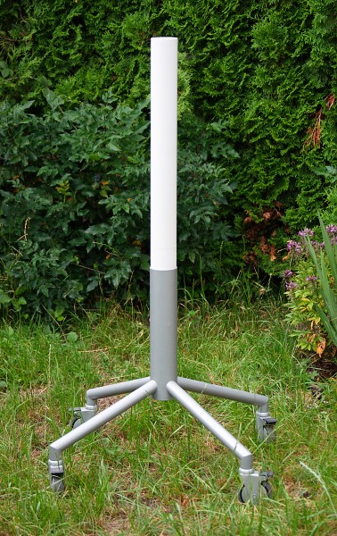

A něco jsem našel ve sklepě, zabírá to místo, ale teď se to možná bude hodit.
Dá se do toho napasovat trubka s průměrem 75 mm, ta už něco unese.
