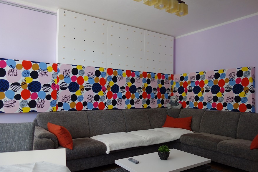

PríspevokZaslal: St september 26, 2018 12:25:22    Predmet: Odpovedať s citátom
Ahojte,
Takto to vyzerá u mňa po inštalácii akustických prvkov od VMAudio. Panelák, miestnosť má rozmery 5,25m x 4m, výška 2,6m. Mám tu 4x photoecho, avšak neštandardných rozmerov, v prepočte je to plocha 3,5x štandardného rozmeru. Dozvuk na stredných, vysokých frekvenciách sa výrazne zlepšil (znížil), čísla si nepamätám, zatiaľ nemám spracované výsledky. Údajne to však nie je pretlmené, ešte by to niečo znieslo. Tri (zatiaľ, do budúcna podľa checka 5-7 ks podľa potreby) boomkillery ladené na rovnakú frekvenciu 45Hz, ktoré sa zaslúžili o pokles hrbu na tejto frekvencii o -5,5dB. Mám tu myslím tri také kritickejšie frekvencie na basoch, 45Hz bola najhoršia, tie ostatné sa ešte budú riešiť.
Nebudem tu veľa básniť, každopádne POČUTEĽNÝ POZITÍVNY EFEKT. Posluch je menej únavný, počúvať sa dá na vyšších hlasitostiach, lepšie podanie priestoru nahrávok. Ak máte v zostave už viac peniažkov a zatiaľ žiadne akustické úpravy, skúste pri úvahe o výmene nejakého komponentu za 2 000 eur radšej dať tisícku do akustiky. Keď začujete čo to robí, komponentom dáte pokoj a ďalšia tisícka pôjde tiež do akustiky Smile
Čo sa týka WAF, tu je to trochu zložitejšie, ale úpravy sa pri troche snahy dajú urobiť aj tak, aby nespôsobovali obmedzenia. Napríklad tie úpravy čo mám zatiaľ urobené ja nijako neobmedzujú, neukrajujú z potrebného priestoru. A samozrejme môže to vyzerať aj inak / krajšie.
