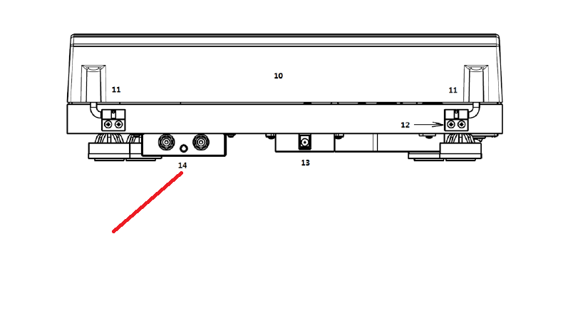

Zkontrolovat připojení zemnicího drátku od gramofonu na analogovou zem (někdy spojená s krytem) předzesilovače. Slušný gramo předzesilovač může mít spec. svorku k připojení zemního kablíku od gramofonu.
Též zkontrolovat všechny kontakty na konektorech i na přenosce.
Viz obr. z manuálu v příloze.

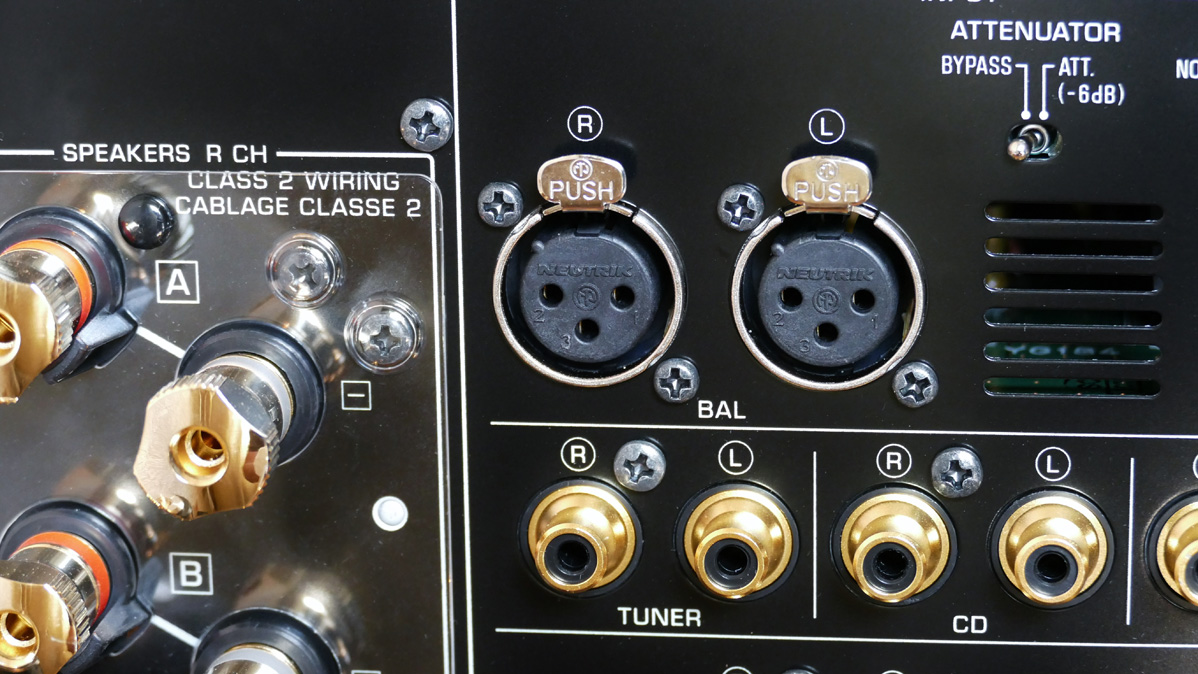

Yamaha je krásná a zajímal mne zvuk toho zabudovaného phono předku. Měl by být na MM i na MC.
Poprosím Tě, mohl bys zkusit symetrický vstup Yamahy? XLR PJ PB RS slibuje lepší hodnoty a když je Yamaha plně symetriká, třeba to něco dá. Symetrický kabel stačí levný, třeba z profi, nebo metráže.
Já měl plně symetrický integráč TEAC AB X-10 s symetrikou. Z CDP Teacu s XLR výstupem to bylo o dost lepší.
V každém případě gratuluju k spokojenosti a jsem zvědav, zda odoláš pokušení s dalším zlepšování analogu.
Jestli by to skutečně mělo být lepší, určitě to co nevidět vyzkouším!
Jen mám dotaz - nevadí, že v gramofonu nemám symetrický výstup a tedy symetrika bude pouze mezi PJ PB RS a Yamahou?
