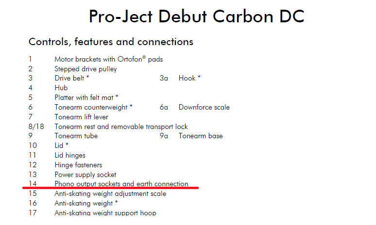

Zkontrolovat připojení zemnicího drátku od gramofonu na analogovou zem (někdy spojená s krytem) předzesilovače. Slušný gramo předzesilovač může mít spec. svorku k připojení zemního kablíku od gramofonu.
Též zkontrolovat všechny kontakty na konektorech i na přenosce.
Viz obr. z manuálu v příloze.

Zemnící kablík mám připojený, brum jako takový slyšet není (resp až při značném zesílení). Problém je praskání (jako od statické elektřiny) výhradně na levém kanálu... Je možné, že v návalu radosti z nového zesilovače jsem něco zapojil ledabyle a dělá to neplechu, ale vědom si toho nejsem. Zkusím to vše ještě jednou rozpojit a zapojit.
Děsí mě zejména jeden scénář - mohla by být poškozená kabeláž v raménku / gramofonu?
