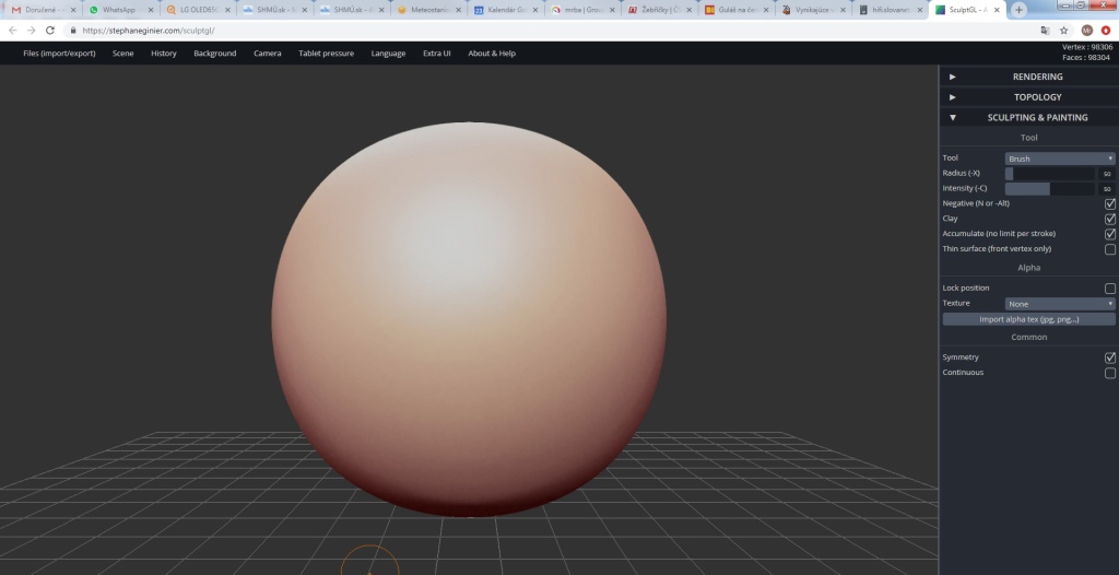

PríspevokZaslal: Ne december 23, 2018 08:45:46    Predmet: Odpovedať s citátom
Kdyby někoho zajímalo, jak je to dělané - po různých cestách tam a zase zpátky jsem dospěl k dvoufázovému algoritmu: v prvním kroku se vypočítá standardní r(z,θ) popsané tady někde v tom PDF, typicky pro nějakou superelipsu. V druhé fázi se z toho vyrobí r'(z,θ) (jak říkal jeden náš matikář "r ščárkou") podle vzorečku níže. Jestli v tom někdo vidí prosté roztažení na libovolný opsaný tvar na vyústění (Rb(θ)), vidí správně. Klíč je samozřejmě ve vhodném nastavnení parametrů z_t a β.
 Filesize:  4.1 KB
 Viewed:  11103 Time(s)
 Filesize:  13.41 KB
 Viewed:  133 Time(s)

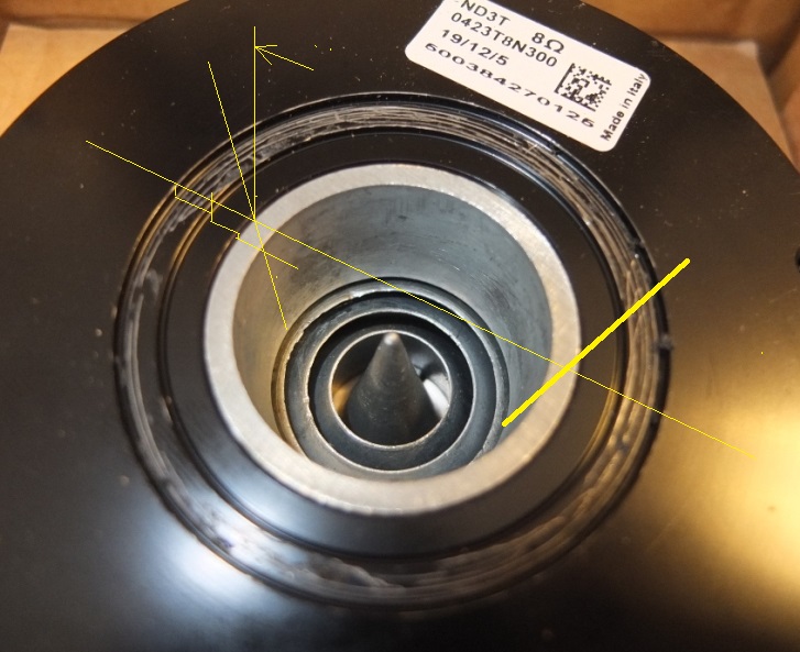

PríspevokZaslal: Ne december 30, 2018 09:39:06    Predmet: Odpovedať s citátom
Probírali jsme tu kdysi hladké dosednutí driveru na hornu, je čas to dořešit. Podle Basstlovy fotky tam jsou tři schůdky. Navrhoval bych udělat na straně zvukovodu prostě přesný protikus (do něčeho tvrdšího), tím by se dal driver nakonec i snadno vycentrovat. Ale to by chtělo přesně změřit a nanečisto vyzkoušet. Nebo nějaké jiné nápady? Humpolácké řešení je dát tam těsnící kroužek. Nicméně zvukovod tak jako tak musí mít přesný průměr hrdla, odpovídající situaci.
 Filesize:  132.17 KB
 Viewed:  163 Time(s)

PríspevokZaslal: Ne december 30, 2018 12:04:05    Predmet: Odpovedať s citátom
najjednoduchsie vytlacit prstenec na 3D tlaciarni a vyskusat.
Zelený
Založený: 11 február 2018
Príspevky: 434
Bydlisko: Podkrkonoší
PríspevokZaslal: Ne december 30, 2018 12:21:54    Predmet: Odpovedať s citátom
MaBat: Neměl by být problém vyfrézovatú vysoustružit schůdky přímo do příruby.
PríspevokZaslal: Ne december 30, 2018 12:51:53    Predmet: Odpovedať s citátom
To kdyby se povedlo, bylo by to nakonec nejlépe vyřešené usazení driveru na hornu, s jakým jsem se setkal.
- Tak kóty už máme, Basstl myslel na všechno: http://hifi.slovanet.sk/bb/viewtopic.php?p=295505#295505

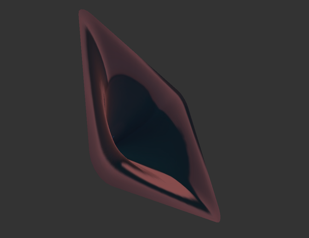

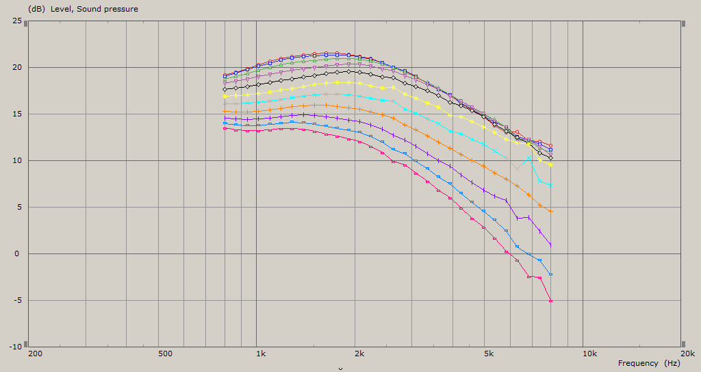

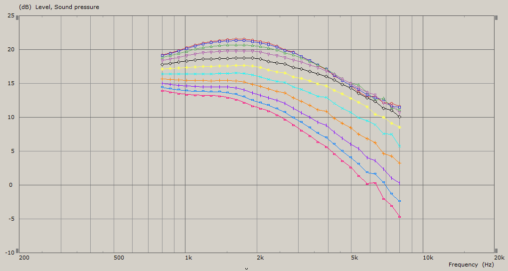

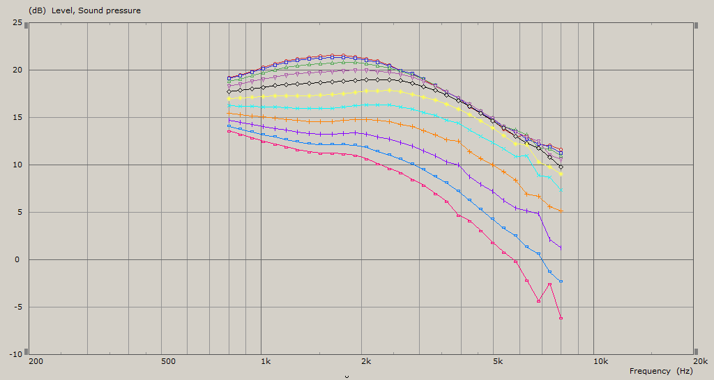

PríspevokZaslal: Ne január 13, 2019 08:59:28    Predmet: Odpovedať s citátom
Tak předběžná simulace horny zatím v omezeném rozsahu je hotová a jsem velmi spokojen, dobrá věc se podařila. Myslím, že se do toho můžeme v klidu pustit.
Je to všechno 0 - 75° po 7,5° ze 2 m. Horizontálně, vertikálně, diagonálně.
Pro nezasvěcené: Je to fantastické Smile
 Filesize:  33.26 KB
 Viewed:  129 Time(s)
 Filesize:  32.81 KB
 Viewed:  120 Time(s)
 Filesize:  32.75 KB
 Viewed:  121 Time(s)

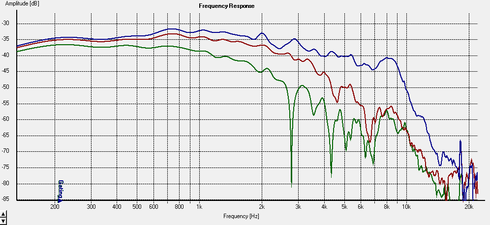

PríspevokZaslal: St apríl 17, 2019 08:36:40    Predmet: Odpovedať s citátom
Kdyby někdo pochyboval o tom Behringeru -
(Jsem zvědavý na 12NDA520. Lepší to asi nebude, tohle je naprosto skvělý, ale zas to je reprák ještě jiných kvalit.)

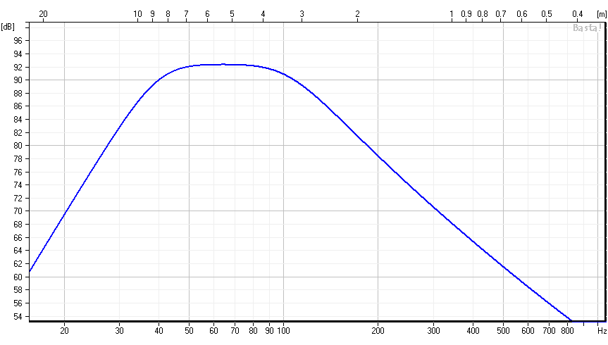

PríspevokZaslal: St apríl 17, 2019 14:48:50    Predmet: Odpovedať s citátom
Ono totiž tohle dá třeba 12LW1400 v bandpassu o objemech 40+15 litrů (oba "větrané"), aspoň předběžně podle simulace. Někomu možná ne, ale mně tohle jako basák už stačí.
 Filesize:  26.14 KB
 Viewed:  117 Time(s)
PríspevokZaslal: St apríl 17, 2019 15:55:10    Predmet: Odpovedať s citátom
Pěkné (až na tu cenu). Ale co pak bude hrát od těch 100 Hz Výše ?
