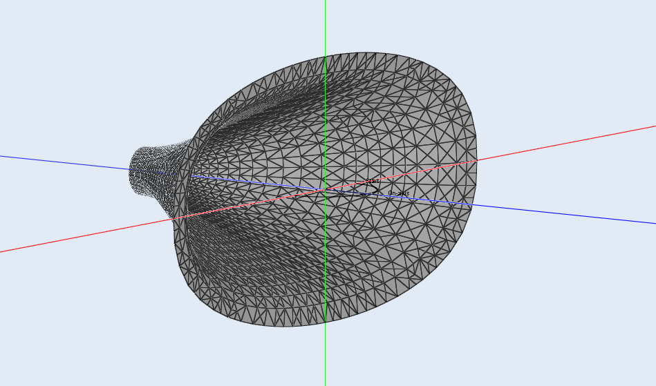

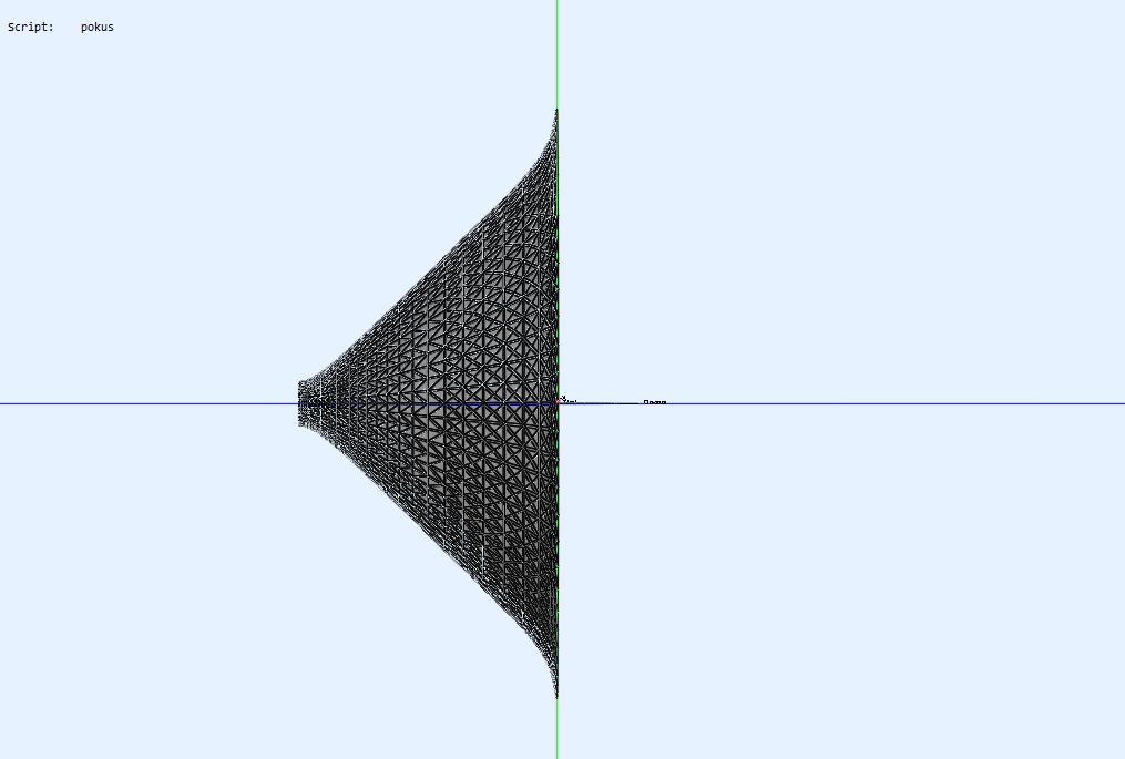

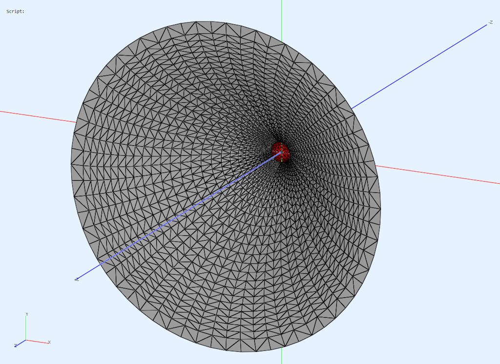

Tak tedy, zde je první pokusnický tvar, čistý OSWG ve formátu MSH pro ABEC. Hrozně rád bych si s tím už začal sám hrát, bohužel momentálně na to už absolutně nemám myšlenky. Takže bych velmi rád, kdyby teď někdo proklestil kloudný postup, který pak budou moct ostatní využít Smile Jakmile bude postup, není problém dál generovat libovolné A/STH zvukovody, což je samozřejmě aktuální cílová meta.
Pro začátek je jistě rozumné uvažovat na vstupu prostě jen ideální rovinnou vlnu. Elementy membrány jsou tagované jedničkou (1), elementy zvukovodu dvojkou (2). To jde přímo použít v těch skriptech. Mělo by taky nějak jít umístit tu hornu do nekonečné desky, tím bych asi začal. Kdyby vyvstala potřeba nějak upravit ten vstupní mesh (taky je možné, že tam bude ještě něco blbě), tak dejte vědět. Průměr horny je cca 40 cm, data jsou v milimetrech (*.msh je normální texťák, více na gmsh.info).

PríspevokZaslal: Ut január 08, 2019 19:04:56    Predmet: Odpovedať s citátom
Ano, to tam píšou. Pro DIY to nabízí plnohodnotně zdarma, výměnou za příslib, že to nebude použité pro kšeft. Koukám, že stěna zvukovodu by ani nemusela být z trojúhelníků, zvládá to i čtyřúhelníky. To můžu ještě snadno předělat. Nevím, jestli to urychlí nějaké počítání bez ztráty rozlišení, to by se muselo vyzkoušet. (I když, zrovna tady asi jo, ale obecně nemusí být ty ctyři body v rovině, to pak nevím, co by dělalo.)
- Jen teď když na to koukám, možná že mám všechny ty normály opačně. Tam to není úplně intuitivně popsané. To teda nevím...

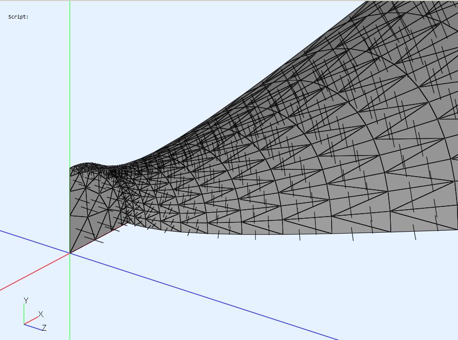

PríspevokZaslal: Ut január 08, 2019 20:48:11    Predmet: Odpovedať s citátom
Ja som importoval STL (na mesh nemám žiadny soft), takže v tomto neporadím.
PríspevokZaslal: Ut január 08, 2019 20:50:13    Predmet: Odpovedať s citátom
Normály tam musí být, určují, co je uvnitř objemu a co vně. Z STL se dostanou také, to je dané pořadím vrcholů - pravidlo pravé ruky (nebo vlastně v STL mohou být i explicitně uvedené jako vektory). Když si je zobrazíš, uvidíš je tam jistě taky. Ale to je fuk, to se ukáže, je už to nejmenší je obrátit. Prokousávám se manuálem, je to těžký čtení... A to bych měl dělat něco úplně jiného. Embarassed
- Už to hraje Smile

PríspevokZaslal: St január 09, 2019 18:49:37    Predmet: Odpovedať s citátom

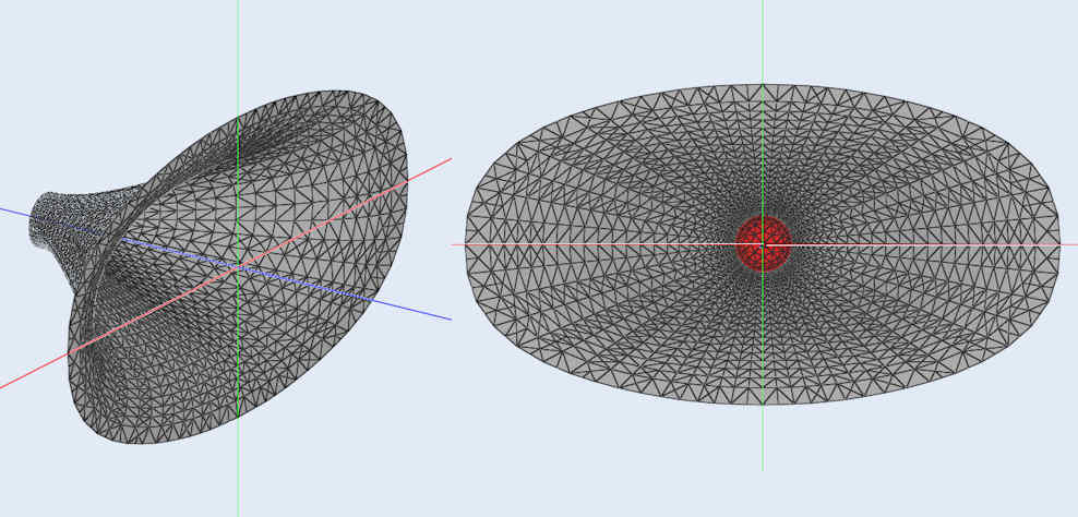

Co preferujete?
 Filesize:  190.77 KB
 Viewed:  288 Time(s)
 Filesize:  191.71 KB
 Viewed:  280 Time(s)
PríspevokZaslal: St január 09, 2019 19:17:11    Predmet: Odpovedať s citátom
mesh-1, ten je menej halucinogenny :-)

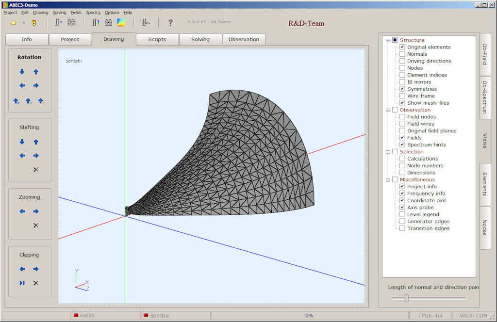

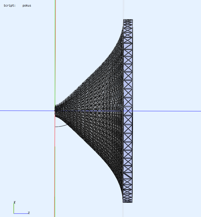

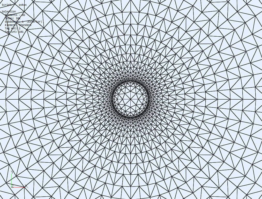

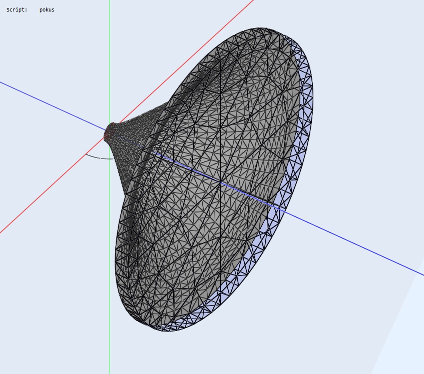

PríspevokZaslal: Pi január 11, 2019 19:53:52    Predmet: Odpovedať s citátom
Tak díra v ose by tam byla.
 Filesize:  99.58 KB

PríspevokZaslal: Pi január 11, 2019 20:05:04    Predmet: Odpovedať s citátom
A ani nevyzera, zeby to hralo nejak prilis do stropu a podlahy.
PríspevokZaslal: Pi január 11, 2019 20:17:55    Predmet: Odpovedať s citátom

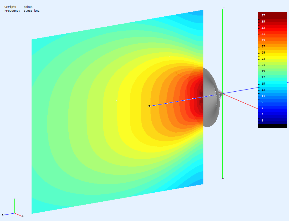

Tam, kde to není děravý, to vypadá takhle. Ale tohle je jenom první nástřel, bude s tím ještě práce, ta vizualizace ještě nějak hapruje. Chtěl jsem jen povzbudit ostatní do práce Smile

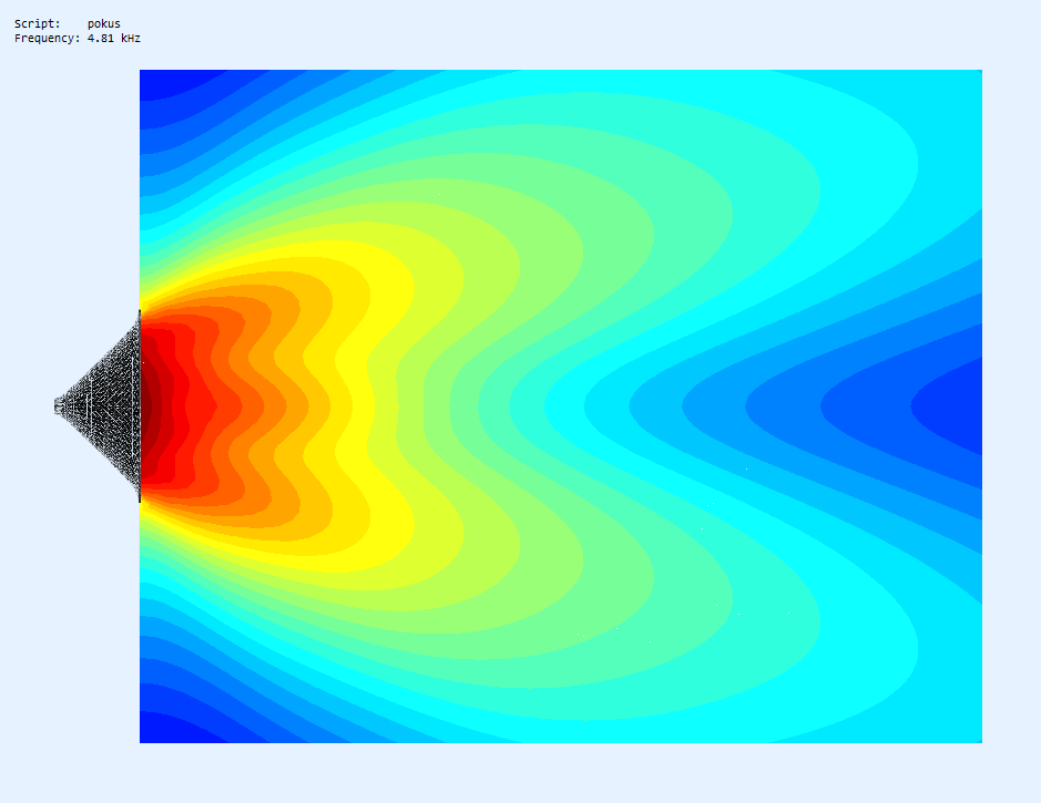

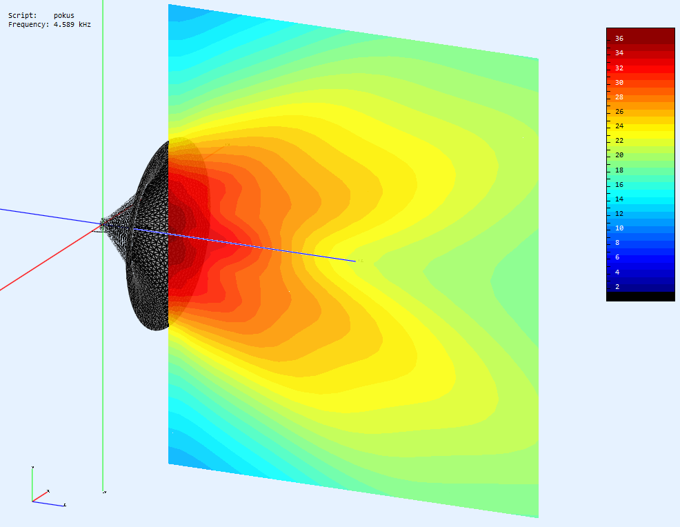

PríspevokZaslal: Pi január 11, 2019 20:25:33    Predmet: Odpovedať s citátom
Hlavně si samozřejmě ještě vůbec nejsem jistej, jestli to je dobře. Tady jsou použité skripty. Nový mesh obsahuje navíc interface mezi subdoménami (elementy "3"), což je tam poněkud ezoterický pojem. Snad jsem to implementoval správně. Tohle je tedy zatím v nekonečné desce (která tam jen není moc vidět, ale je v rovině vyústění).
Bude to chtít taky vymyslet nějakou jednotnou vizualizaci, aby se to dalo snadno porovnávat, možná to i budit nějakým "skutečným" driverem. Tohle je zatím jen konstantní zrychlení rovinné vlny na vstupu.
 Filesize:  187.75 KB
 Viewed:  299 Time(s)

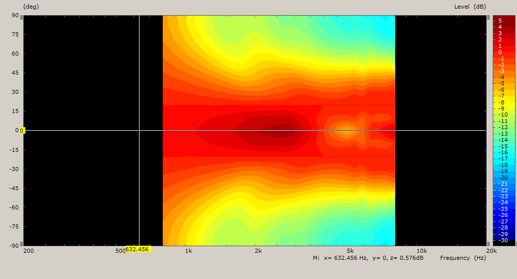

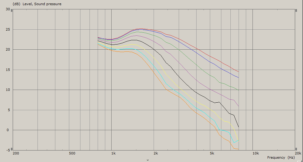

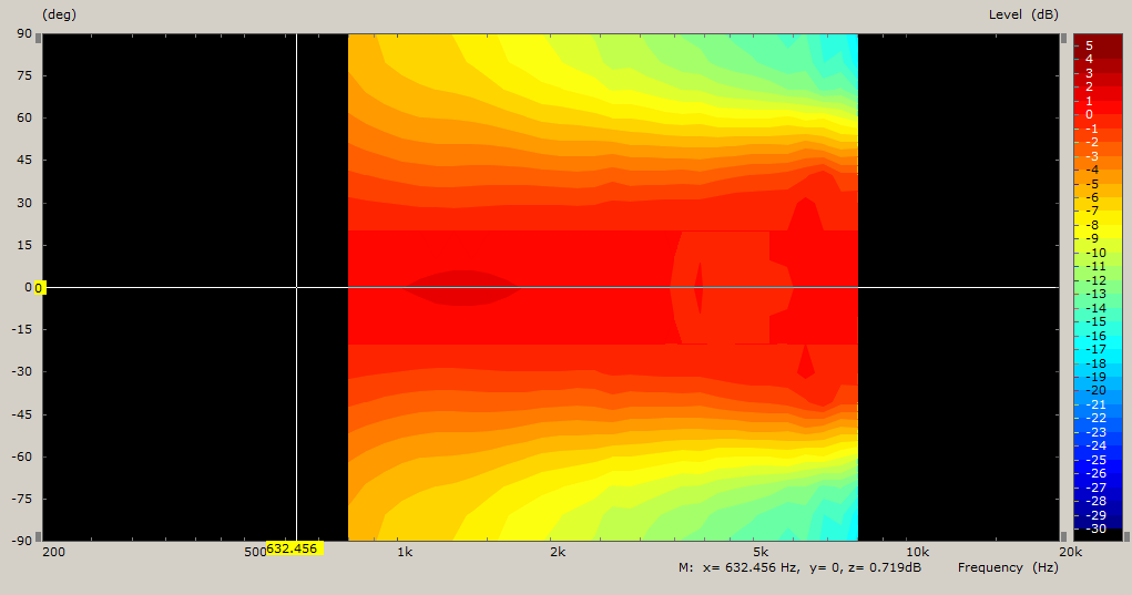

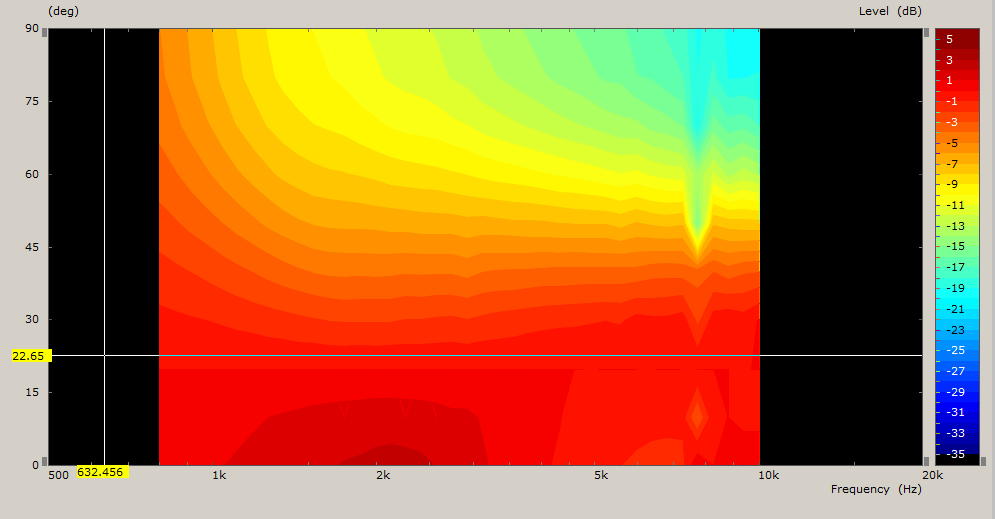

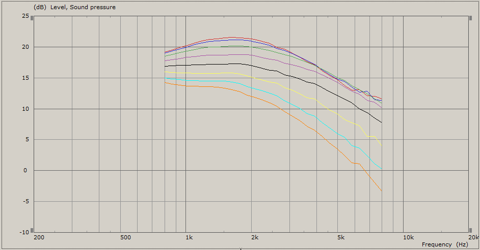

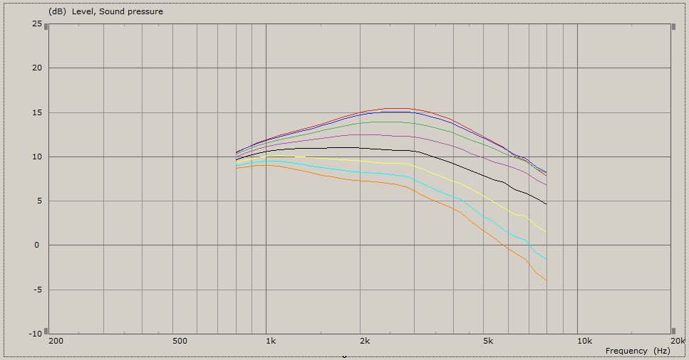

PríspevokZaslal: So január 12, 2019 11:48:31    Predmet: Odpovedať s citátom

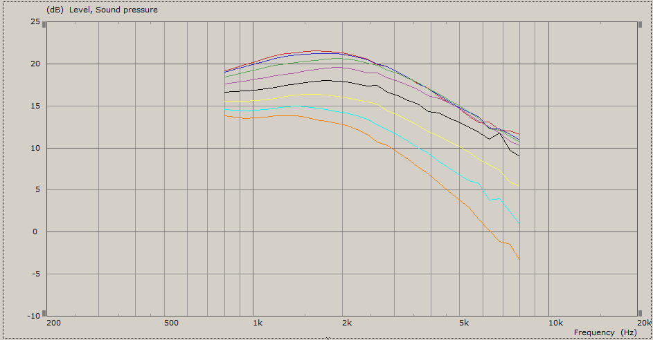

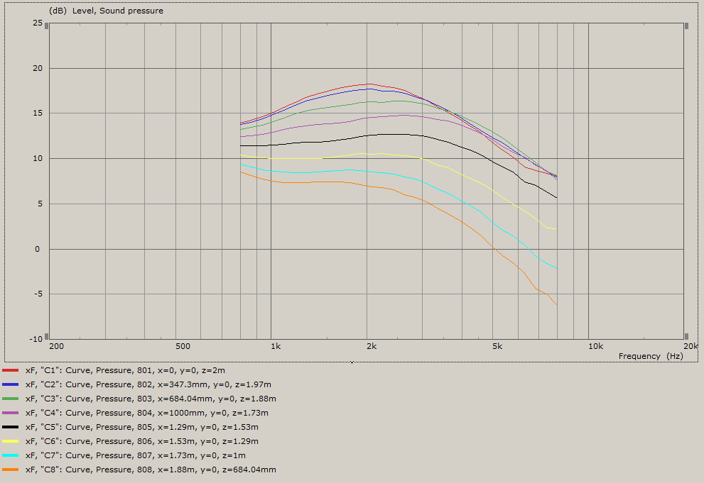

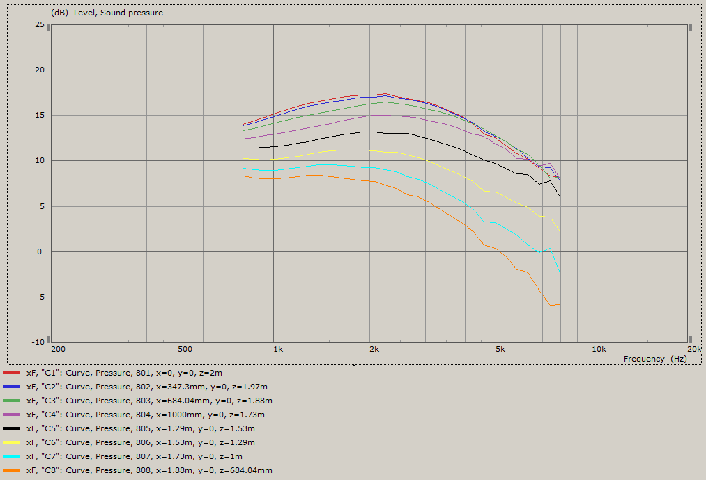

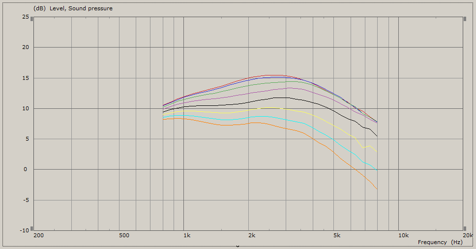

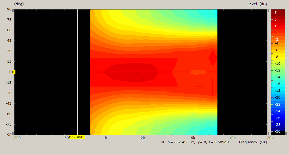

...Ona to není ani tak "díra", jako spíš lehké zvlnění - taky takhle hladce zakončený OSWG jsme tu ještě neměli.
Taky těch 40 cm v průměru to zas tak nízko neudrží. Zvláštní je, že tam je vždycky frekvence, na které to očividně nějak výpočetně kolabuje. Tady okolo těch 7,5 kHz.
- Zdá se, že nějak to funguje. Je to každopádně fantazie, nechápu, že jsem to neudělal už dávno. Teď může začít další dobrodružství.
(normalizované pro 20°)
 Filesize:  47.91 KB
 Viewed:  278 Time(s)
0 - 70° @ 2m
 Filesize:  36.13 KB
 Viewed:  310 Time(s)

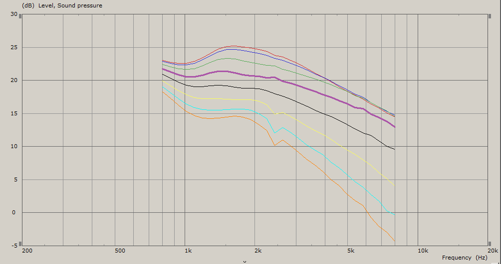

PríspevokZaslal: So január 12, 2019 14:43:26    Predmet: Odpovedať s citátom

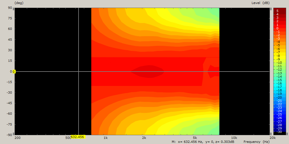

Méně zaoblená horna na vyústění je na tom už podstatně hůř -

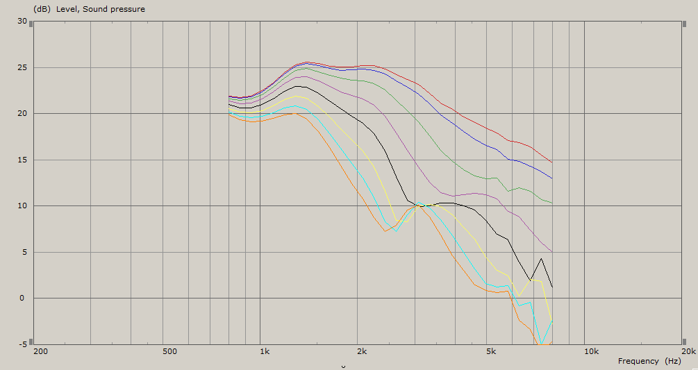

PríspevokZaslal: So január 12, 2019 21:11:31    Predmet: Odpovedať s citátom
Tak přece! Klíč je ve vyústění - nesmí být moc hladké.
