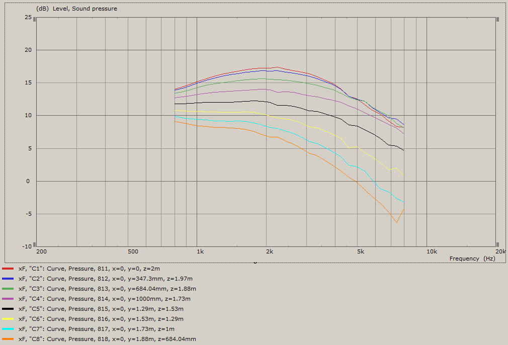

Zaslal: So január 12, 2019 08:43:02 Predmet: |
Takhle to dává zdá se stabilnější výsledky (prodloužený interface).

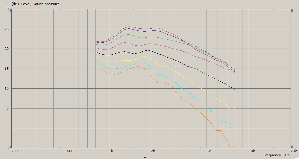

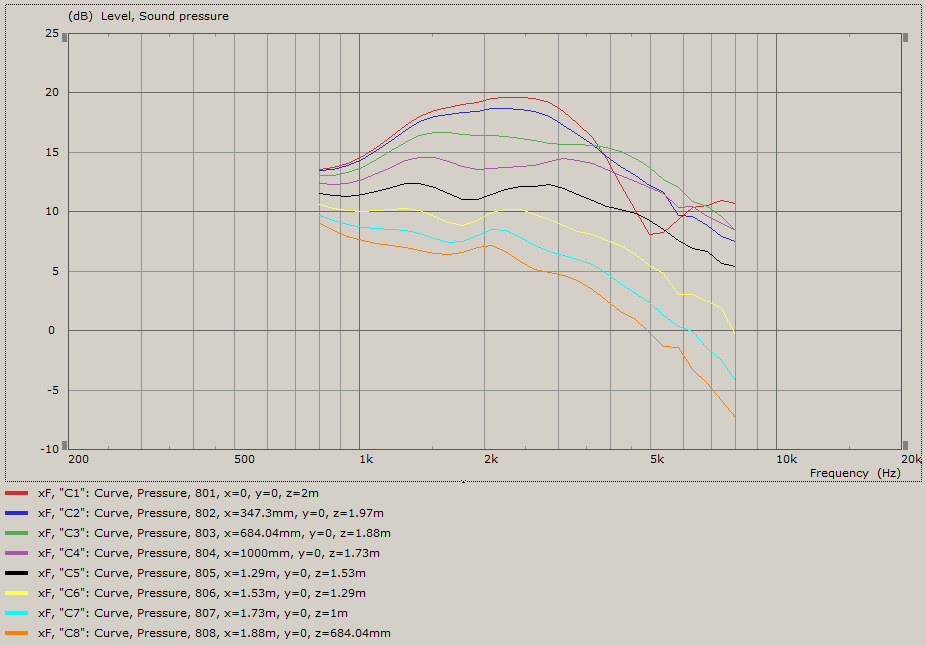

Zaslal: So január 12, 2019 11:48:31 Predmet: |
...Ona to není ani tak "díra", jako spíš lehké zvlnění - taky takhle hladce zakončený OSWG jsme tu ještě neměli.
Taky těch 40 cm v průměru to zas tak nízko neudrží. Zvláštní je, že tam je vždycky frekvence, na které to očividně nějak výpočetně kolabuje. Tady okolo těch 7,5 kHz.
