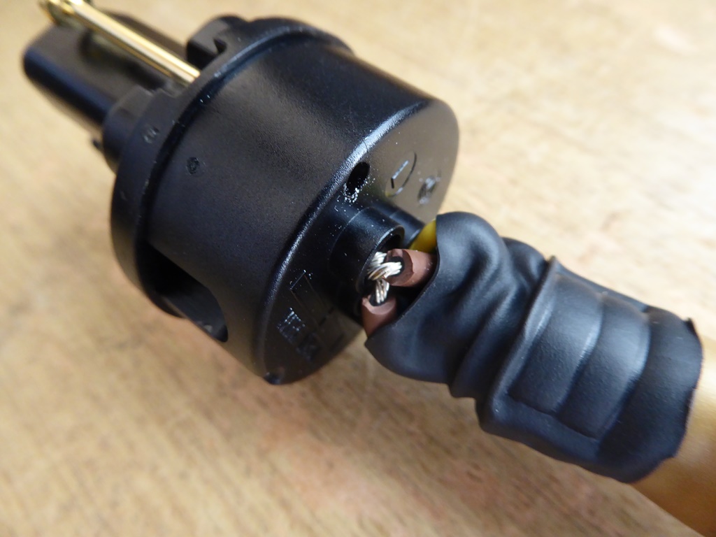

Sedmižilový tlustý kabel a konektor s hloupě řešenými otvory (jsou malé a blízko u sebe). Pak to dopadne takto.. Osobně bych tuhle kombinaci taky doma nezapojil. Ale jednu dobu to tu bylo populární, tj. Richbay konektory a metráž VdH Mainstream.

To Ombik: a jaký konektor bys k tomuto VDH kabelu použil ty?

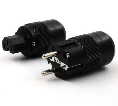

koupil jsem párkrát tyhle a sice je zdražili, ale kvalitou a provedením mne uspokojují. Mají velkou díru na dráty oproti těm richbay. A dost místa uvnitř.
Je to kopie nějakých, tuším, wattgate konektorů. (výrobce kimber)
Tenhle konektor je výborný i s Lappkabelem. Wink

Jj. používam presne tie isté a za dané prachy, nie je čo riešiť.
PMA je tam Van Den Hul a priehľadný konektor, tak to musí hrať dobre. Je to proste hájend. Very Happy

nasla by sa aj fotka vnutra?
sekal
Príspevky: 1413
PríspevokZaslal: Po február 18, 2019 20:33:57    Predmet: Odpovedať s citátom
Myslím, že by to mohlo být něco takového:
https://avcorp.pl/product-eng-1767-Wattgate-390i-Rh-Audio-Grade-black-wtyk-Schuko-EU.html
https://avcorp.pl/product-eng-1766-Wattgate-350i-Rh-Audio-Grade-black-plug-IEC-C15.html

Nechce sa mi to moje teraz rozoberať a fotiť, nieže náhodou uvidíte to "moje zapojenie" know-how, ktoré znie o level lepšie, ako bežne predávané káble Very Happy, ale vyzerá to asi tak, ako dal sekal. Fakt luxusné. Ešte aj šrúbky/červíky na prichytenie káblov sú na imbus. Takže sa s tým pracuje dobre.
Tu je vidieť napríklad kolíky, t. j. mužský konektor.
https://www.ebay.com/itm/HI-End-Rhodium-Plated-Schuko-Power-Connector-EU-Male-Plug-HIFI/202308338096
Alebo tieto, len to telo je iné:
https://www.ebay.com/itm/Sonar-Quest-Aluminum-metal-Rhodium-Plated-EUR-Schuko-Power-Plug-IEC-End/322305003805
https://www.ebay.com/itm/HI-END-Rhodium-Plated-Schuko-Power-plug-IEC-Connector-for-DIY-Mains-power-cable/173106765278

Čili klasický černý dovoz elektroinstalačního materiálu?
