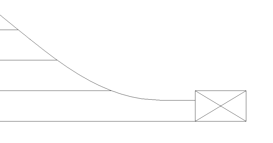

...tam už jsou pak z velké části ty rozdíly naproto minimální (desky po 20 mm). Do rovna by to snad mělo jít jen rašplí. Trochu opruz to bude dole.
Když se to ve finále napatinuje jako mosaz, bude to vypadat jako stará otlučená trumpeta Laughing

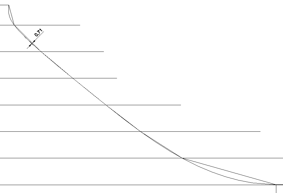

 Filesize:  6.29 KB
 Viewed:  11398 Time(s)
PríspevokZaslal: So máj 04, 2019 15:17:25    Predmet: Odpovedať s citátom
První řadu to bude chtít jen šikovně založit. Do dřevěného rámu, podél kraje nechat trochu rezervu, na čistý čelní tvar se to ořízne až nakonec. XPS dám 30 mm, to je pořád v pohodě.
 Filesize:  4.8 KB
 Viewed:  11284 Time(s)
PríspevokZaslal: So máj 04, 2019 16:39:01    Predmet: Odpovedať s citátom
Tak už jen detaily, každou polystyrenovou desku podle jedné šablony oříznout a podle navazující vyšší šablony nakreslit čáru. Pak bude jasné, odkud kam ořezávat - dole od hrany vyříznuté desky - nahoře k čáře navazující šablony.
Pokud jde o pevnost, výrazně se to celé zpevní, až se horna spojí s čelní deskou. Patrně lepením, pokud to materiály umožní, tak bych na tom nešetřil a použil kvalitní dvousložkové lepidlo.

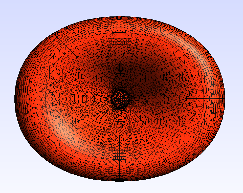

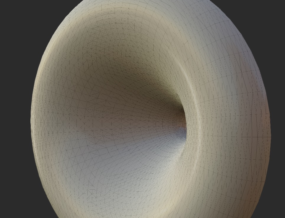

PríspevokZaslal: So máj 11, 2019 17:04:34    Predmet: Odpovedať s citátom

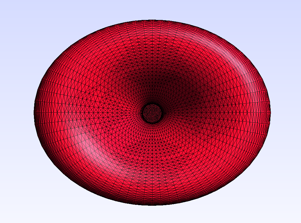

Napojil jsem tu svou utilitu na API Gmsh ( http://gmsh.info/ ) - s čím bych se jinak babral bůhvíjak dlouho, je nakonec na pár řádků. Naprosto senzační! Dancing happy
Takže připravuju kopyto -
 Filesize:  75.21 KB
 Viewed:  92 Time(s)

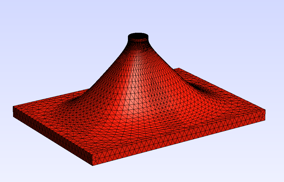

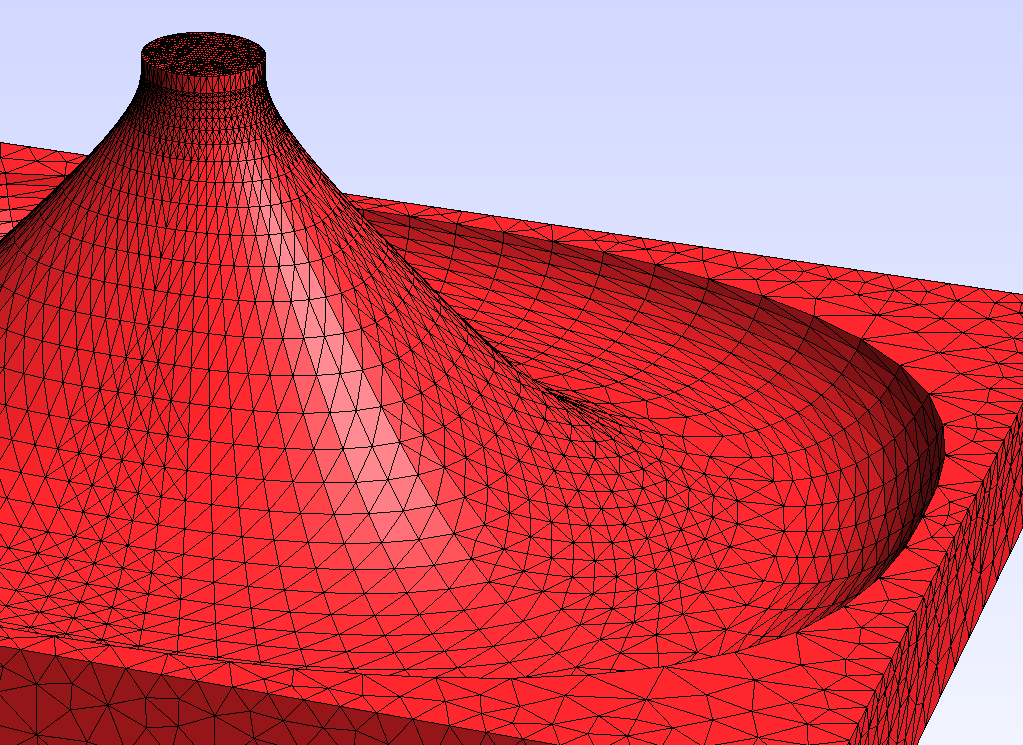

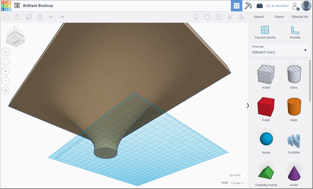

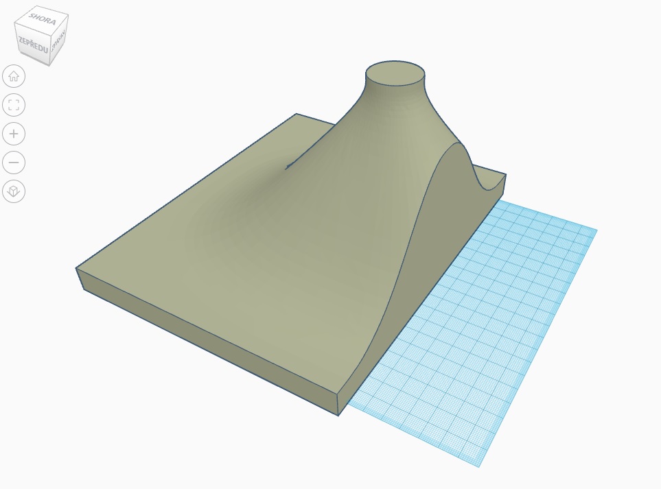

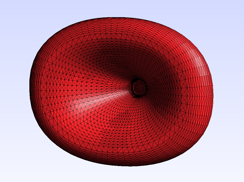

PríspevokZaslal: So máj 11, 2019 17:55:53    Predmet: Odpovedať s citátom
Takhle už se to dá importovat i třeba do Tinkercadu. Ty moje původní, vlastními silami generované STL měly nějaký problém, taky to nebylo uzavřené těleso, tohle už je. Akorát to mám ještě vzhůru nohama.
Mimochodem velmi snadno tak půjde udělat kompletní 3D model včetně ozvučnice do simulace v ABEC.
 Filesize:  124.4 KB
 Viewed:  87 Time(s)
 Filesize:  77.77 KB
 Viewed:  94 Time(s)

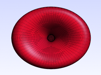

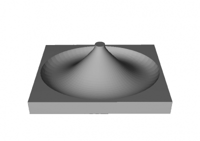

PríspevokZaslal: Ne máj 12, 2019 17:40:54    Predmet: Odpovedať s citátom
Ještě drobné vylepšení. Asi to zkusím jako volné, bez skříně. U opravdu velkých zvukovodů už se to snese...
 Filesize:  152.08 KB
 Viewed:  96 Time(s)
 Filesize:  150.78 KB
 Viewed:  107 Time(s)

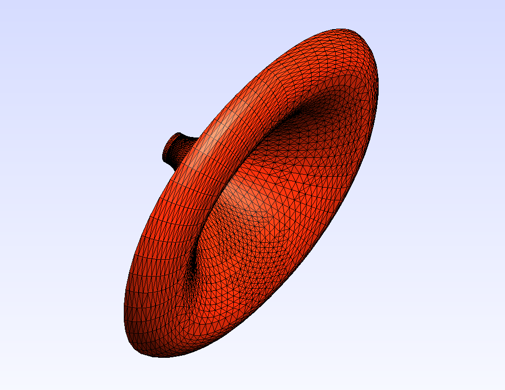

PríspevokZaslal: Ne máj 12, 2019 17:47:07    Predmet: Odpovedať s citátom
Skoro čistá elipsa.
Nicméně s takhle velkým zaoblením na vyústění už by to mohlo být docela dobře kulaté. Tam přirozeně pokračuje ta Eulerova spirála, když už tam je.
 Filesize:  170.95 KB
 Viewed:  106 Time(s)
 Filesize:  86.46 KB
 Viewed:  120 Time(s)
PríspevokZaslal: Ne máj 12, 2019 18:37:32    Predmet: Odpovedať s citátom
Čistá elipsa. Nevím...
Tohle jsem samozřejmě schopen poskytnout případným zájemcům, podle konkrétní poptávky. Přiložené STL v pracovním rozlišení.
Každopádně to otevírá úplně nové designové možnosti, i kdyby se to mělo jen posadit driverem na obyčejnou kvádrovou ozvučnici basáku.
 Filesize:  160.21 KB
 Viewed:  103 Time(s)
 Filesize:  36.46 KB
 Viewed:  100 Time(s)

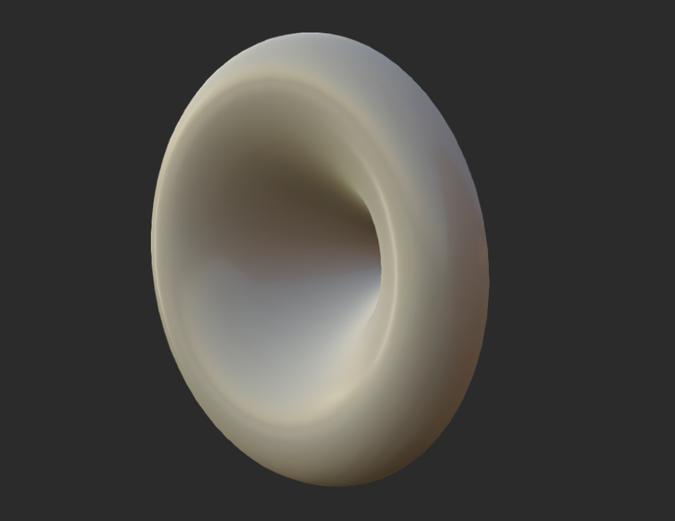

PríspevokZaslal: Po máj 13, 2019 15:34:22    Predmet: Odpovedať s citátom
 Filesize:  181.64 KB
 Viewed:  108 Time(s)
 Filesize:  197.38 KB
 Viewed:  99 Time(s)
