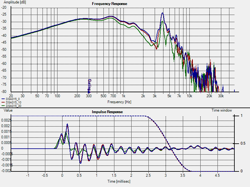

No jeste jsem objevil levny DAS 12g - to by mozna tez slo. Kazdopadne nejlepe se v pasivu kociruje DSA315-8 (viz priloha a vliv filtru 3.radu - po vzoru vyhybky STH12). Pro mne zatim asi jasny vitez. Ten kevlarovy Monacor vyzkousim posleze....

V pasivu je co dělat s PA 15". Nedovedu si představit, že z 12" dostaneš rozumně něco obstojného. Ta SICA byla v tomhle zjevení. Není-li, těžko už asi najdeš něco podobného. Buď Dayton nebo zkusit ten Monacor, má-li to být od pohledu symaptická plně hrající bedna.

Ano, "problem" kolem 700Hz. Prikladam dve mereny na stejnym DSA. Jedno v bedne STH12 a druhy pro 3P projekt Taurus. To druhe bylo bohuzel mereno doma, takze s daleko mensim oknem......
