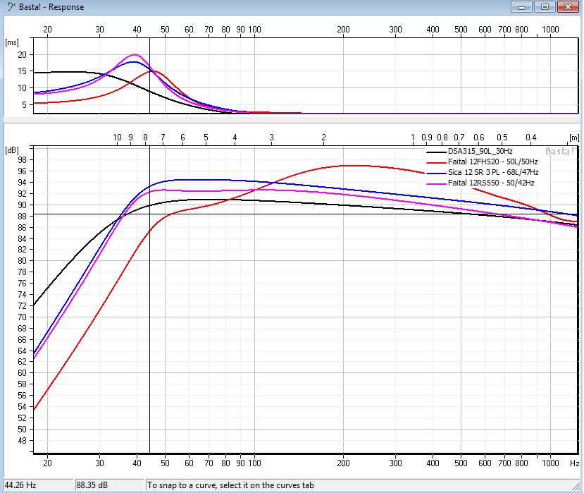

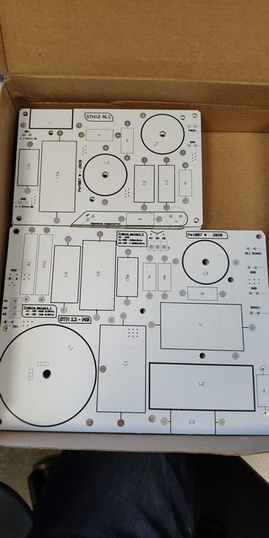

Tak po delsi dobe nejaky update ohledne STH12.
1] Co se tyce prirustku do "rodiny" majitelu STH12; pred vanoci jsem posilal jedny vyhybky do SK, nyni probiha kompletace... (puvodni config Sica+DE250)
Dalsi par vznika u Zeleneho (ne primo pro nej) - taktez Sica+DE250. A do tretice zatim nezavazny zajem (to je obrat Smile projevil Konik odsud z fora....
2] Dnes mi zaroven prisly DPS - odted budu schopny vyhybky "generovat" vyrazne rychleji. A i vzhledove to bude odted hrat pochopitelne vic hajend (puvodne mela byt cerna matna maska, ale casove by se to protahlo o tri tydny - to by hralo jeste lepe...). DPS je klasicka 35um, nicmene min. sirka spoju je 10mm (tzn. pro max. asi 20A@30C),
mezery 0.8mm...
3] Zaroven je tu jeden problem s cenou a dostupnosti Sica 12SR3PL - MOQ zustava 3ks a cena uz je "krasnych" 199Euro, doba dodani 47dni.... Takze to je mirne receno na h...o. Proto zacinam pomalu uvazovat nad nejakym dostupnejsim Faitalem... Jestli mate nekdo nejaky tip, sem s nim... Co jsem zatim simuloval a koukal na TSka, tak vsechno to jsou spis stredobasy s lehci membranou nez ma Sica a ten spodek bude jeste o neco horsi (nutne nemusi pochopitelne). Ted se bavim konkretne o 12FH520. Nicmene ted jsem objevil 12RS550 - trosku parnejsi vec s klasickym PA vzhledem (bohuzel), nicemne BL 20.5, Fs=42Hz, Mms=123g, Le=1.5mH, prvni velka rezonance na 2.5k.... To by mozna slo, otazka jak lze verit Faitalu a jeho PDF.... Bohuzel prumer kose je 316mm, pro Sicu mame vyrobeno 320mm, uplne prima nahrada to neni, nicmene by to tam asi slo, pripadne jine celo samozrejme. Pochopitelne HiFi varianta s Daytonem DSA315 je porad dostupna. V priloze posila simulaci do 4PI.

Jinymi slovy, pripadne nove kombinace STH12:
1] Dayton DSA315 + DE250 (DE360) - HiFi verze
2] Faital 12RS550 + DE250 (DE360 - hezke, rovne do 20k, ovsem mala 1.5" civka jde trochu proti parnimu basaku; otazka zda to zde nebude uz malo) - PaFi verze

No jeste jsem objevil levny DAS 12g - to by mozna tez slo. Kazdopadne nejlepe se v pasivu kociruje DSA315-8 (viz priloha a vliv filtru 3.radu - po vzoru vyhybky STH12). Pro mne zatim asi jasny vitez. Ten kevlarovy Monacor vyzkousim posleze....
Edit: priloha smazana, na dalsi strane je spravna simulace. Diko Misog za upozorneni.

Simulace (s filtrem do 4PI) Monacor SPH-300KE. Vypada to velmi podobne jako DSA315-8. Jelikoz je ale drazsi, chce vetsi objemi, je konstrukcne starsi nez Dayton a ja obecne Monacor nejak nemusim, a i presto (nebo prave proto) ze ma zlutou membranu z kevlaru, cela situace u mne krystalizuje v pouziti bud puvodni Sicy 12SR3PL nebo Daytonu DSA315-8 (cenove dnes vychazi kolem 3200Kc/ks, coz je ok).
