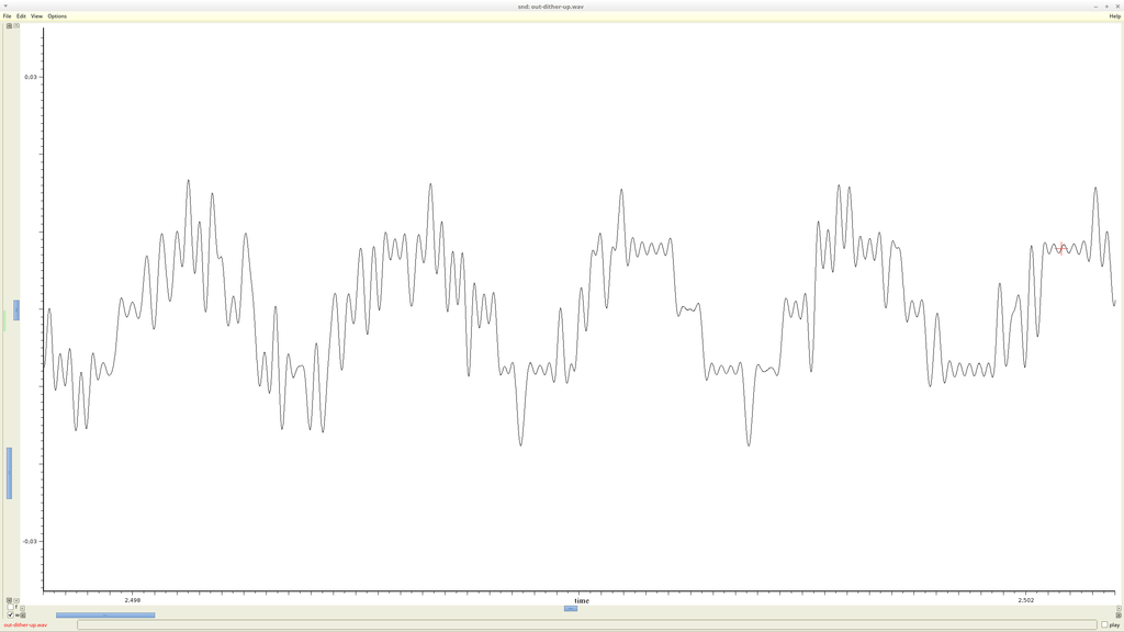

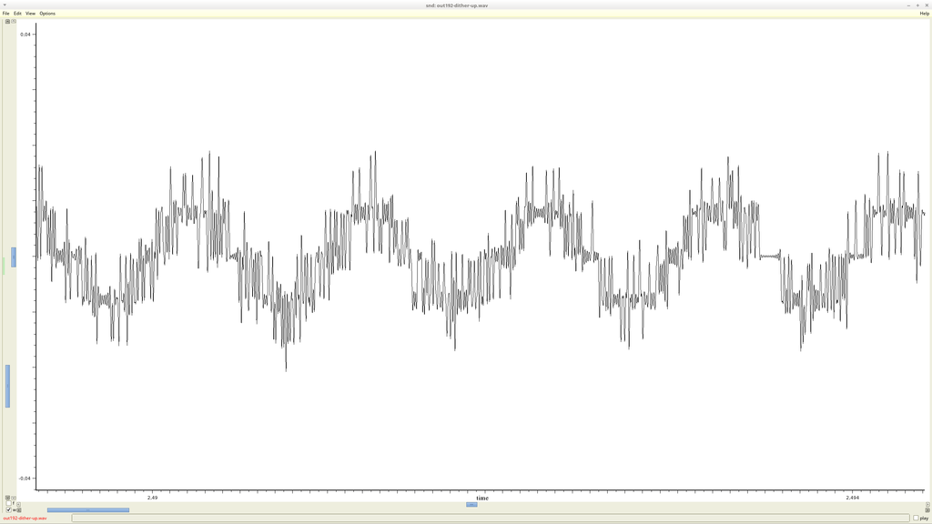

Odhlédnu-li od zcela zbytečných osobních útoků z obou stran, je to docela zajímavé téma.
Digitální signál 1kHz v rozlišení 16 bitů s úrovní -90dBFS (tedy jeden bit nahoru, jeden dolů) není záznam čistého sinu, ale má obrovské harmonické zkreslení svou limitací (klasické liché harmonické). Z žádného DACu nepoleze čistá sinusovka, protože ji ta data nepředstavují.
Nárůst vzorkovací frekvence při zachování bitové hloubky pouze zvyšuje strop frekvencí, které se v rekonstruovaném analogovém výstupu vyskytují.
Nemám kvalitní zobrazovadlo spojitého (analogového) průběhu diskrétních (digitálních) dat, tak to dělám kvalitním resamplováním na 10MHz/32 bit soxem.
1. obrázek - rekonstruovaný ("analogový") průběh 48kHz/16bit
2. obrázek - rekonstruovaný ("analogový") průběh 192kHz/16bit
3. obrázek - FFT (v ošklivém výstupu SND)
 Filesize:  46.78 KB
 Viewed:  245 Time(s)
 Filesize:  36.84 KB
 Viewed:  290 Time(s)
 Filesize:  34.62 KB
 Viewed:  266 Time(s)

Generování signálu s ditherem tomu pomůže jen minimálně (přičemž dither využije další bit, takže už to není signál -90dB)
1. obr. - 48kHz
2. obr - 192kHz
 Filesize:  52.47 KB
 Viewed:  207 Time(s)
 Filesize:  69.15 KB
 Viewed:  216 Time(s)

Je v tom významu, že zvýšení vzorkovací frekvence nesníží zkreslení, jen natáhne zkreslující harmonické do vyšších frekvencí, ale není v tom významu, že by na výstupu DACu po rekonstrukci lezl hladký sinus - žádný takový v datech není.
