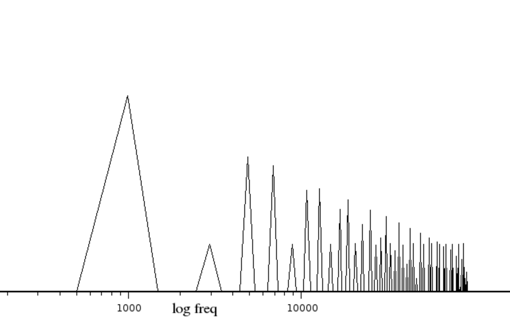

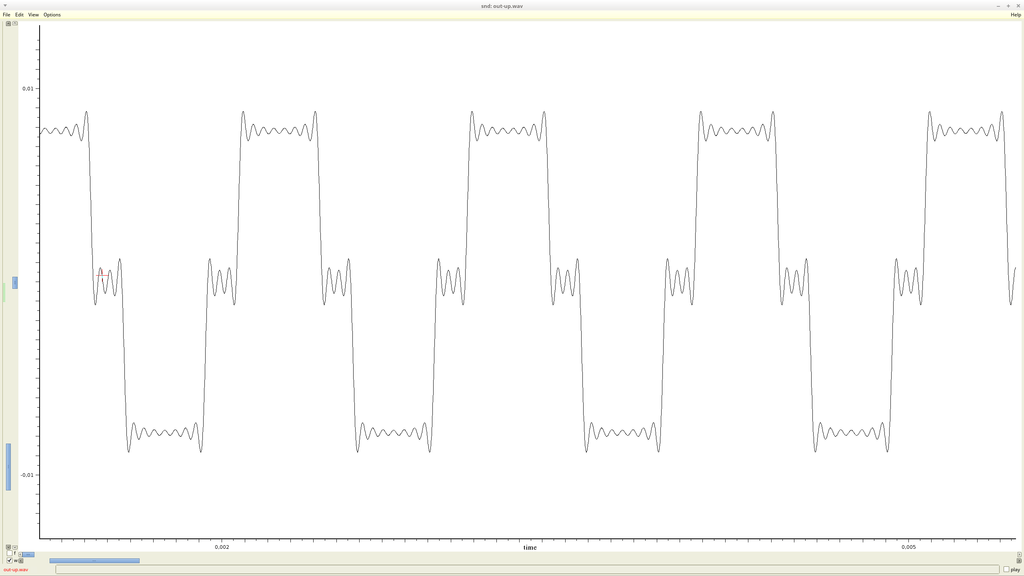

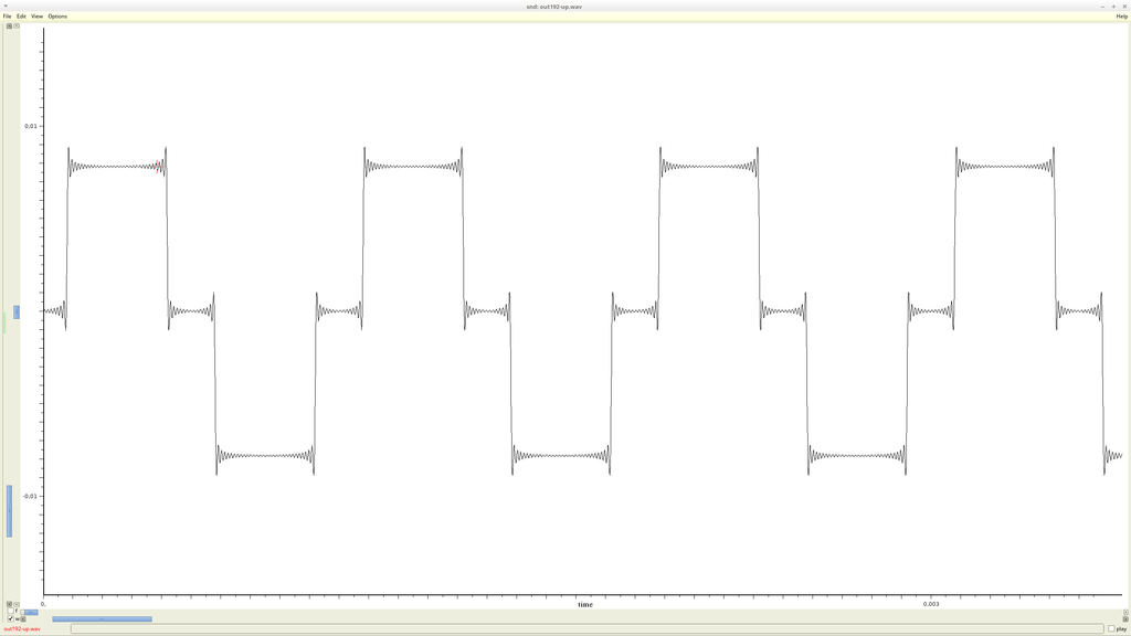

Digitální signál 1kHz v rozlišení 16 bitů s úrovní -90dBFS (tedy jeden bit nahoru, jeden dolů) není záznam čistého sinu, ale má obrovské harmonické zkreslení svou limitací (klasické liché harmonické). Z žádného DACu nepoleze čistá sinusovka, protože ji ta data nepředstavují.
Nárůst vzorkovací frekvence při zachování bitové hloubky pouze zvyšuje strop frekvencí, které se v rekonstruovaném analogovém výstupu vyskytují.
Nemám kvalitní zobrazovadlo spojitého (analogového) průběhu diskrétních (digitálních) dat, tak to dělám kvalitním resamplováním na 10MHz/32 bit soxem.
1. obrázek - rekonstruovaný ("analogový") průběh 48kHz/16bit
2. obrázek - rekonstruovaný ("analogový") průběh 192kHz/16bit
3. obrázek - FFT (v ošklivém výstupu SND)

dustin Hifi inventar
Zaslal: Pi júl 26, 2019 11:04:52 Predmet: |
Generování signálu s ditherem tomu pomůže jen minimálně (přičemž dither využije další bit, takže už to není signál -90dB)
1. obr. - 48kHz
2. obr - 192kHz
Zaslal: Pi júl 26, 2019 11:14:02 Predmet: |
| Je v tom významu, že zvýšení vzorkovací frekvence nesníží zkreslení, jen natáhne zkreslující harmonické do vyšších frekvencí, ale není v tom významu, že by na výstupu DACu po rekonstrukci lezl hladký sinus - žádný takový v datech není.

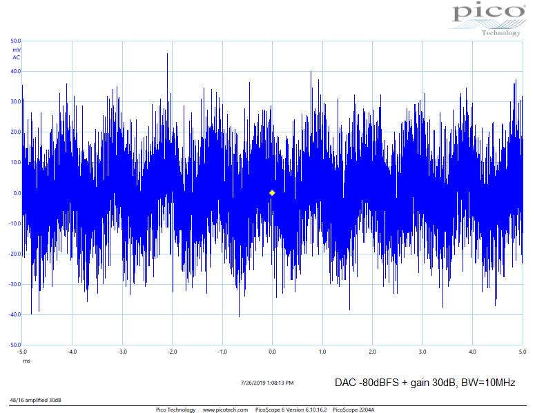

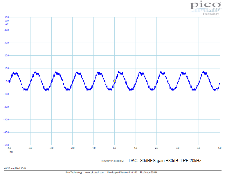

OMG chlapi co to zase řešíte za kraviny. 16 bit má nějaké rozlišení, takže signál -90dBFS nevypadá buhvíjak. Jenže z desky nebo pásku už nepoleze při -90dBFS nic a nahrávka hudby (ne test tónu) toho taky moc mít nebude.
Taky si uvědomte, že výstup DACu nevypadá tak, jako předvedená data. Záleží to na šířce pásma, se kterou se jev pozoruje. Širokopásmově je to všechno v šumu DACu, při omezení na 20kHz to teprve vyleze.
Jako příklad dávám signál -80dBFS z výstupu DACu ve formátu 48/16, 1kHz, zesílený na výstupu o 30 dB (cca 30x). Jednou je to měřené širokopásmově (10MHz) a podruhé s pasivním analogovým 2xRC filtrem 20kHz. Trochuz rozdíl, co. A je to v relativních úrovních, kdy při přítomnosti hudby s normální hlasitostí neuslyšíte nic. Je to dobré jen na testy.

BV Hifi inventar
Zaslal: Pi júl 26, 2019 12:35:31 Predmet: |
Ale to vysvetlite Pitrsovi..

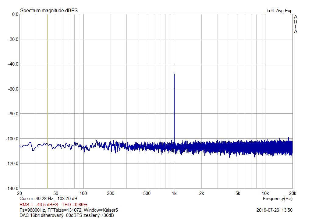

Navíc spektrum regulérně generovaného a ditherovaného signálu -90dBFS 1kHz 16bit má jedinou čáru, a to na 1kHz, pokud se měří se šířkou pásma <=Fs/2.

PMA Pavel Macura
Zaslal: Pi júl 26, 2019 12:57:12 Predmet: |
Pořád nevím, o co jde. O -90dBFS a 3 úrovních to není, nejsou problém. Přiložená je spektrální analýza signálů z DACu 16bit úrovně -80dBFS a -90dBFS, ditherováno. . Zesíleno analogově o 30dB, aby se obešel šum ADC. Spektrum z ADC. Je to zcela čisté s jedinou čárou. Je to čisté i na poslech, samozřejmě je tam šum. Takže na oči zas tak moc nedejte, pokud neumíte časové grafy interpretovat.
Zaslal: Pi júl 26, 2019 13:04:46 Predmet: |
Samozřejmě, ditherováno a zpracováno průměrováním ve FFT. Nikdo to nerozporuje, od toho dither přece je.
Tady byla diskuse o tvaru časového průběhu. Jen jsem ukázal, jak to vypadá, když se takový signál zrekonstruuje do analogu (aproximací vysokým resamplingem). Explicitně bylo řečeno, že průběh není ditherovaný. Nechápu, proč se vzrušuješ.
