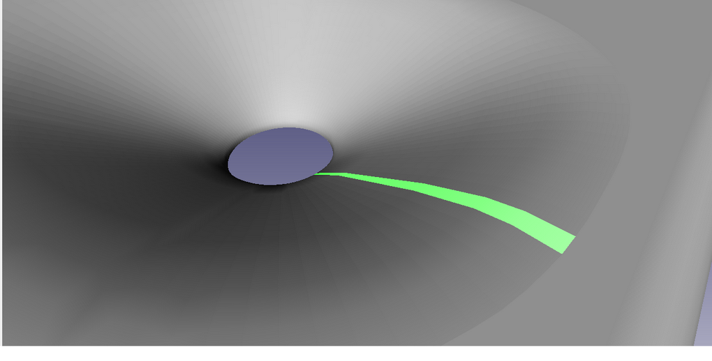

PríspevokZaslal: St október 23, 2019 19:21:08    Predmet: Odpovedať s citátom

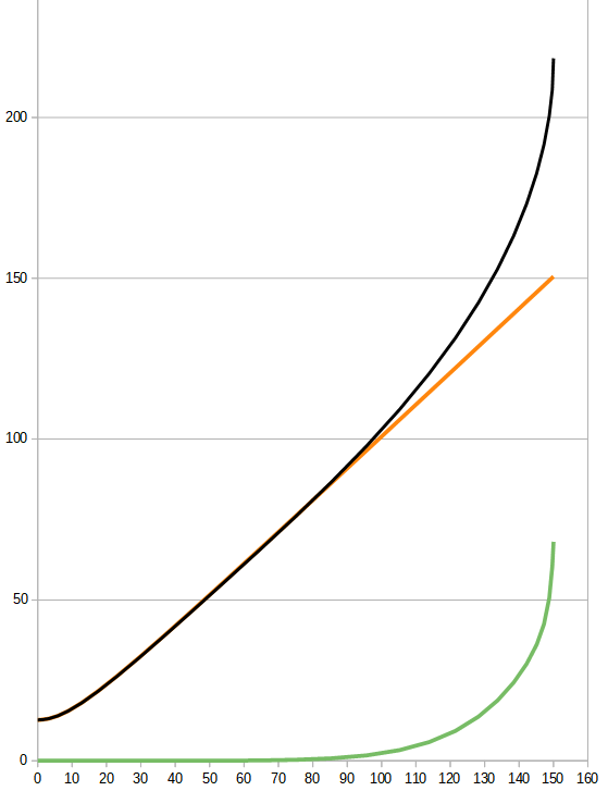

Asi by se muselo začít od začátku, ale mně už se tu do toho nechce pouštět. Takhle vypadá klotoida napojená na hyperbolu a rozdíl v ypsilonu oproti samotné hyperbole. Z toho je vidět, co se musí přičíst - to zelený, a vypadá to jako segment superelipsy. S tou výhodou, že superelipsu lze do velké míry "nafukovat" podle potřeby.
Tenhle obrázek vlastně motivoval napsání toho mého vzorečku. Je to jen přepsání toho výše v řeči matematiky.

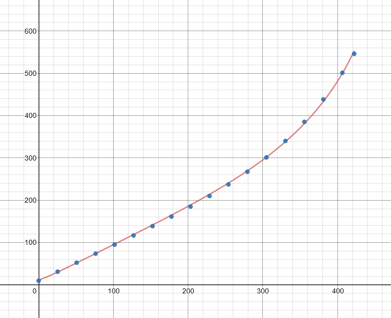

Marcela rovnice splňuje Keeleho zvukovod:
https://www.desmos.com/calculator/ryh4ogyfdg

PríspevokZaslal: Št október 24, 2019 16:03:43    Predmet: Odpovedať s citátom
Téměř Smile
Co je "Keeleho zvukovod"?
Můžeš psát klidně anglicky, tady ti budou všichni zainteresovaní rozumět.

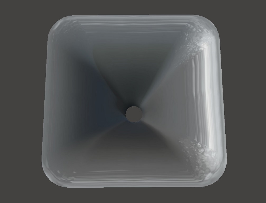

PríspevokZaslal: Ut november 05, 2019 09:39:55    Predmet: Odpovedať s citátom

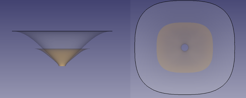

Tak konecne jsem s kolegou spachal Python skript pro FreeCad, ktery vezme vystup pro Zeleneho (Grasshoper Rhino ?) a vykresli a uzavre jednotlive vrstvy/rezy zvukovodu a pak provede tazeni pres tyto rezy. Vysledkem je solid teleso, se kterym se da dale pracovat.......
Edit: timto se pripominam Zelenemu, ze jsem na nej nezapomnel, ale jeste chvili potrebuju......

PríspevokZaslal: Ut november 05, 2019 09:48:39    Predmet: Odpovedať s citátom
Super, snažím se o totéž pro Fusion 360, nakonec to není tak složité. Výstup pro Zeleného musím teď znovu přidat do Ath4, to odtud nějak vypadlo. Já teď dělám na něčem velkolepém, ale zároveň jsem plně vytížený jinde a už asi nějak moc stárnu, abych to udržel v hlavě trvale všechno, takže to nebude dřív jak na Vánoce, nebo možná spíš na Velikonoce, možná už 2020...
- Počkej, ale tak máš ten povrch hladký, nebo pořád jen hranatý?

PríspevokZaslal: Ut november 05, 2019 10:05:31    Predmet: Odpovedať s citátom
Mezi jednotlivymi vrstvami je to prolozeno nejakou spojitou plochou. Jak moc spojitou a jak moc se tam "lze" je veci funkce Loft ve freecadu. Castecne to lze zjemnovat zvetsovanim poctu vrstev a poctem bodu v kazde vrstve.....

PríspevokZaslal: Ut november 05, 2019 10:06:36    Predmet: Odpovedať s citátom
Takže už ty řezy jsou hladké křivky, nebo lomené čáry? Takhle to furt vypadá jako lomené. Kdyžtak se z toho dají nejdřív udělat spliny a těmi pak teprve protahovat povrch. To všechno by mohlo jít automatizovat.

PríspevokZaslal: Ut november 05, 2019 10:09:03    Predmet: Odpovedať s citátom
Ano, pro jednoduchost zatim takto. Lepsi by to bylo urcite prolozit to nejakou hladkou krivkou.....
Edit: nemam ted tez moc casu to vic zkoumat, ale jako bod 0, abych mohl vygenerovany profil zakomponovat do celeho cela mne to bohate staci....

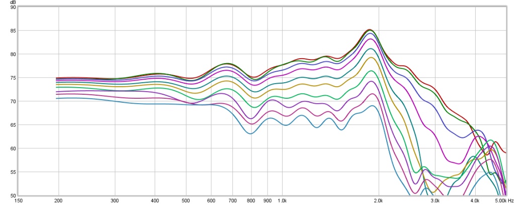

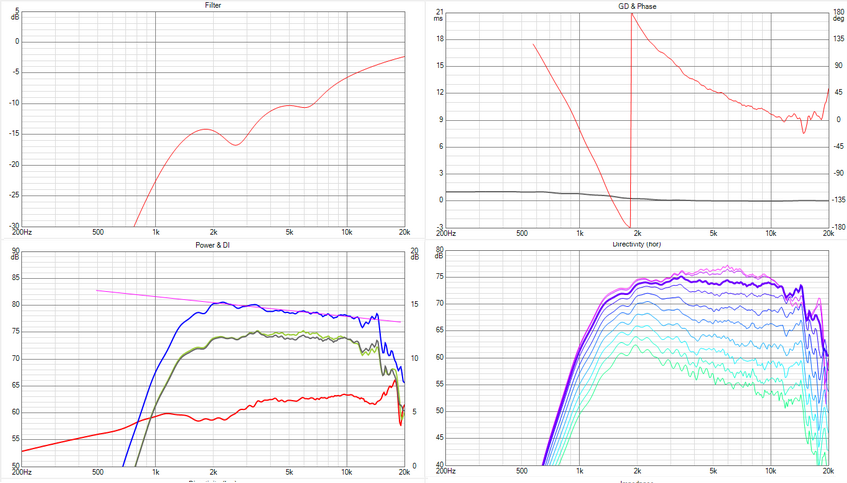

PríspevokZaslal: Ut november 05, 2019 10:40:14    Predmet: Odpovedať s citátom
a predicted
 Filesize:  103.42 KB
 Viewed:  131 Time(s)
Naposledy upravil misog dňa Ut november 05, 2019 21:15:49, celkom upravené 2 krát.
PríspevokZaslal: Ut november 05, 2019 11:01:25    Predmet: Odpovedať s citátom
Tak to už je velká divočina. Jak to vzniklo? Není mi jasné, jak by se dal takový tvar vytvořit s tím, co jsem uvolnil...

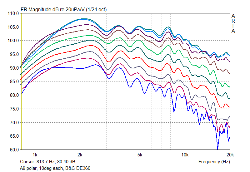

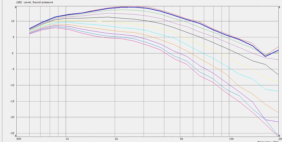

PríspevokZaslal: Ut november 05, 2019 21:16:30    Predmet: Odpovedať s citátom
meranie
 Filesize:  139.7 KB
 Viewed:  149 Time(s)
Naposledy upravil misog dňa St november 06, 2019 08:01:33, celkom upravené 1 krát.
PríspevokZaslal: Ut november 05, 2019 22:18:48    Predmet: Odpovedať s citátom
Misog: Já tomu teda prd rozumím, ale skoro bych řekl, že se Ti to povedlo. Wink

PríspevokZaslal: St november 06, 2019 09:09:31    Predmet: Odpovedať s citátom
Misog: Jsem chtel napsat uz vcera, ale z mobilniho Chromu to nejde..... Za mne to vypada naprosto v poradku. Ten drobny "problem" kolem 13-14khz bych neresil, a kdyz tak to spravi maly RLC clen. Jinak obligatni "dva hrby", tady na 2.5 a 6kHz, proste ok.

PríspevokZaslal: St november 06, 2019 09:18:50    Predmet: Odpovedať s citátom
Už jsem chtěl to nadšení trochu tlumit, ale nebudu vám to kazit Wink

PríspevokZaslal: St november 06, 2019 09:59:14    Predmet: Odpovedať s citátom
Mabat: ta DE360 vypada teda opravdu hodne pekne, o tom zadna.....
add Misog: no pri blizsim pohledu to az takova hitparada uplne neni....

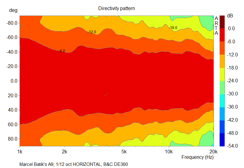

PríspevokZaslal: St november 06, 2019 11:55:36    Predmet: Odpovedať s citátom
STH12 je totiž benchmark, oproti kterému se teď bude všechno porovnávat, a který nastavuje laťku tak vysoko, že byť jen vyrovnat se nebude snadné. Tohle má pravda nevýhodu, že je to ještě o něco menší.
BTW, tohle je namátkou nastřelená hornička 23x23 cm, měřená "na prasáka" volně ve vzuduchu. V bedně by to muselo chodit jako víno, klidně to udělat ještě s širším svazkem (tj. mělčí), tohle je jen cca 80x80°, to se asi zas úplně nehodí. Skoro bych zkusil použít DE360 i v bednách s 12". Ten driver se nezdá, že by dole nějak zvlášť ztrácel, na svou velikost (a je to opravdu malinký).

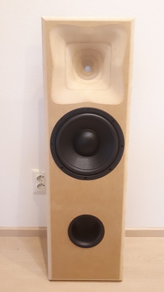

PríspevokZaslal: St november 06, 2019 17:44:16    Predmet: Odpovedať s citátom
10''
 Filesize:  109.71 KB
 Viewed:  130 Time(s)
PríspevokZaslal: St november 06, 2019 18:49:10    Predmet: Odpovedať s citátom
16" Cool
 Filesize:  132.55 KB
 Viewed:  126 Time(s)
