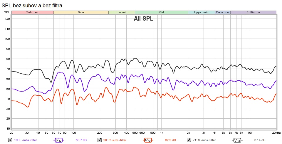

Zkus to změřit bez multisubu a ekvalizace. Ale s co největším frekvenčním rozlišením, tj. RTA s dlouhým časem.
mrba
Založený: 09 máj 2014
Príspevky: 1261
PríspevokZaslal: Po február 03, 2020 16:43:16    Predmet: Odpovedať s citátom
Čo nového by som sa z toho merania mohol dozvedieť?
Ak to bude RTA, tak len SPL a neočakávam, že sa to bude moc líšiť oproti tomuto.
Alebo som niečo prehliadol?
(vo všetkých grafoch, šedá stereo - platné SPL, modrá ľavý a červená pravý kanál, oba SPL posunuté dole)
