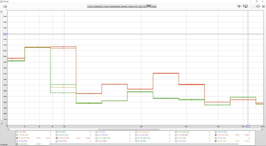

A ten čas dozvuku medzi 80-300Hz sa znížil čím, keď sa nič iné okrem vynesenia a prinesenia tých akustických prvkov v izbe nezmenilo?

mrba, citam spravne z grafu ze na pozicii mikrofonu na 100Hz dozvuk klesol zo 650ms na 350ms a na 240Hz zo 450ms na 240ms zhruba?
Skusal si aj merania technikou MMM?

V první řadě to změř nějak normálně, ať je z toho něco vidět. A není pravda, že by multisub a EQ spolu neovlivňovaly "dozvuk". Modální pásmo je právě charakteristické tím, že tam to spolu úzce souvisí - když tímto způsobem sundáš hrb na frekvenční charakteristice, zkrátíš u jemu odpovídající doznívání v čase (když se použijí filtry s minimální fází). To je to, co tam dělá ten multisub a EQ. To je těch 80%.

miero napísal:
- http://www.ohl.to/audio/downloads/MMM-moving-mic-measurement.pdf
Áno.
Meranie technikou mmm bežne používam, ale pri meraní vplyvu akustických prvkov som ju nepoužil. Pomocou nej sa dá dostať len k RTA SPL grafu.

Príspevky: 12812
PríspevokZaslal: Po február 03, 2020 09:47:08    Predmet: Odpovedať s citátom
mrba napísal:
Jenomže to je v modálním pásmu právě to, co tě zajímá. Ne nějaké RT60, což je v takovém případě bůhvíco - to se definuje pro difuzní pole, a to tam ani neexistuje. Něco to taky asi ukazuje, ale nikdy jsem to neviděl nějak kloudně použité. Změř to jako RTA s co největším rozlišením - jakosti těch rezonancí mohou být značné.

PríspevokZaslal: Po február 03, 2020 09:51:47    Predmet: Odpovedať s citátom
Čo rozumieš normálnym meraním? Meral som štandardným sweepom programom REW. V tom linku, čo som dával hore a čo Miero doplnil je aj viac grafov.
To že pomocou multisubu a DRC znížim hrby je jasné a to výrazne zlepší posluch, ale že to zmení aj krivku doznievania, o tom zatiaľ nie som presvedčený, a skôr si myslím, že nie a že to viac ovplyvnia práve tie akustické prvky.

mrba napísal:
Nezmění to vlastnosti té místnosti, ale zvuku v ní, buzeného z takto připraveného zdroje(ů) signálu. A jak je vidět, když to pak změříš s a bez prvků, rozdíl je dost malý, byť principiálně to tam zřejmě ničemu neškodí. Ale ani nijak výrazně napomáhá - rozhodně ne takhle frekvenčně nízko, kde to z mého pohledu prakticky nic nedělá.

Trochu iné spracovanie toho istého merania. Aj tu je vidieť, že akustické prvky prispeli k rýchlejšiemu doznievaniu. Nie zásadnému, ale viditeľnému.

Ako sa vlastne pocita to RT60? Na impulznu odozvu sa aplikuje uzkopasmovy filter a potom sa berie cas kedy zvuk na danej frekvencii poklesne o 60dB oproti nefiltrovanemu signalu?
A plati na nizkych frekvenciach v miestnosti, ze rovna frekvencna charakteristika v tej oblasti dava aj "konstantnu" RT60?

OK, tak tam to pisu, ze RT60 nema v domacich podmienkach zmysel:
RT60 is a measure of how long sound takes to decay by 60 dB in a space that has a diffuse soundfield, meaning a room large enough that reflections from the source reach the mic from all directions at the same level. Domestic rooms are usually too small to have anything approaching a diffuse field at low frequencies as their behaviour in that region is dominated by modal resonances.
Zdroj: https://www.roomeqwizard.com/help/help_en-GB/html/graph_rt60.html
A pokracuje trocha schizofrenicky:
Important: If you are making RT60 measurements in a large space (bigger than a domestic room) ...
Ale drzal by som sa radsej tohoto co pise MaBat ale i REW navod:
... As a result RT60 is typically not meaningful in such rooms below a few hundred Hz. Use the waterfall, spectrogram and decay plots to examine the decay of low frequencies in domestically-sized rooms.

mrba napísal:
... Aj tu je vidieť, že akustické prvky prispeli k rýchlejšiemu doznievaniu. Nie zásadnému, ale viditeľnému.
To je sice hezké, ale pak neměj nikomu za zlé, když napíše, že to pořádně nefunguje.
Když do místnosti vletí moucha, taky se tam o to zmenší objem vzduchu. Uměl bych to i změřit a ukázat v grafu.
