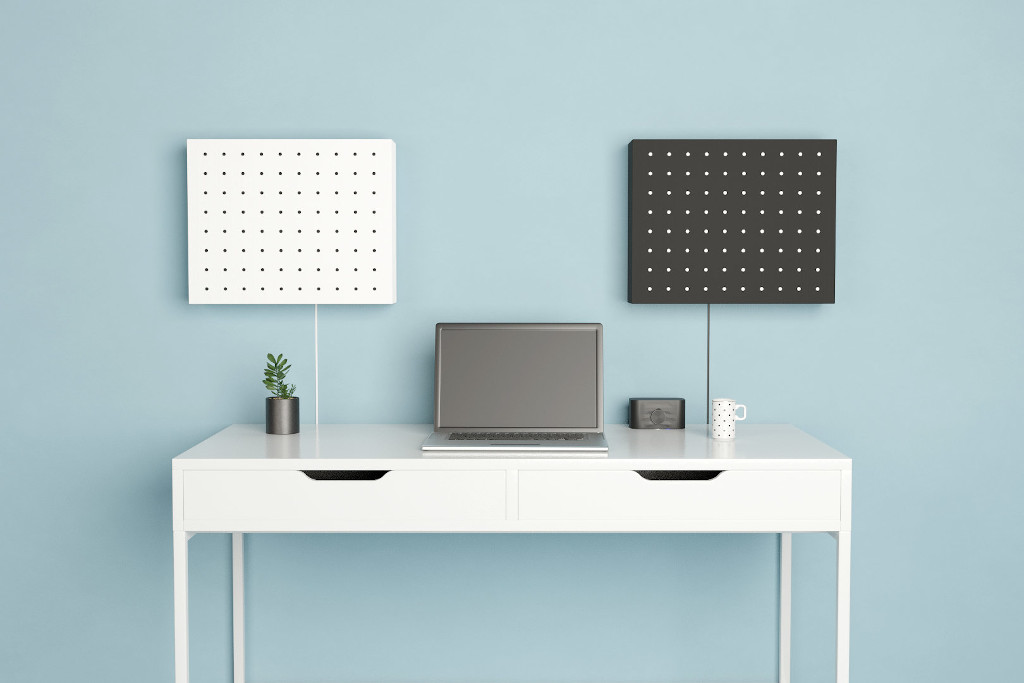

Zdravím Slovnaft,
rád bych vám představil nový v Brně vyráběný set nástěnných reprosoustav a zesilovače hlook audio Canvas.
Reprosoustavy trochu netradiční konstrukce jsme začali vyvíjet proto, že jsme nebyli spokojeni s nabídkou entry level hifi a sestav, které si může audiofil jako doplnění hlavní sestavy pořídit například do pracovny, ložnice, kuchyně... Tedy reprosoustav, které kvalitou zvuku neurazí člověka zvyklého na dospělé hifi, jsou optimalizované pro použití v místnostech s kompromisní akustikou, nepřekážejí a vypadají hezky.
Došli jsme za prvé k tomu, že v akusticky horších místnostech, u velkých psacích stolů atp., kvalitě značně pomáhá použití bodových zdrojů zvuku. A za druhé k tomu, že velkého zlepšení se dosáhne i maximálním potlačením negativních vlivů alespoň jedné zdi, čehož jsme dosáhli ztenčením ozvučnic na 11.5 cm, zúžením direktivity na vyšších frekvencích a právě zavěšením na zeď či postavením ke zdi - reprosoustava pak zeď na většině spektra "nevidí".
Chtěli jsme se vyhnout přiznanému technickému vzhledu, použití levných povrchovek atp., proto jsme ozvučnice z pěti stran potáhli celoplošně potištěnou akustickou tkaninou, jejíž vzhled si můžete zvolit. Vypadají tedy jako nástěnný textilní panel.
K reprosoustavám dodáváme kompaktní zesilovač s podporou bluetooth.
Další informace, obrázky či katalog hotových potisků najdete na našem webu: https://www.hlookaudio.cz/

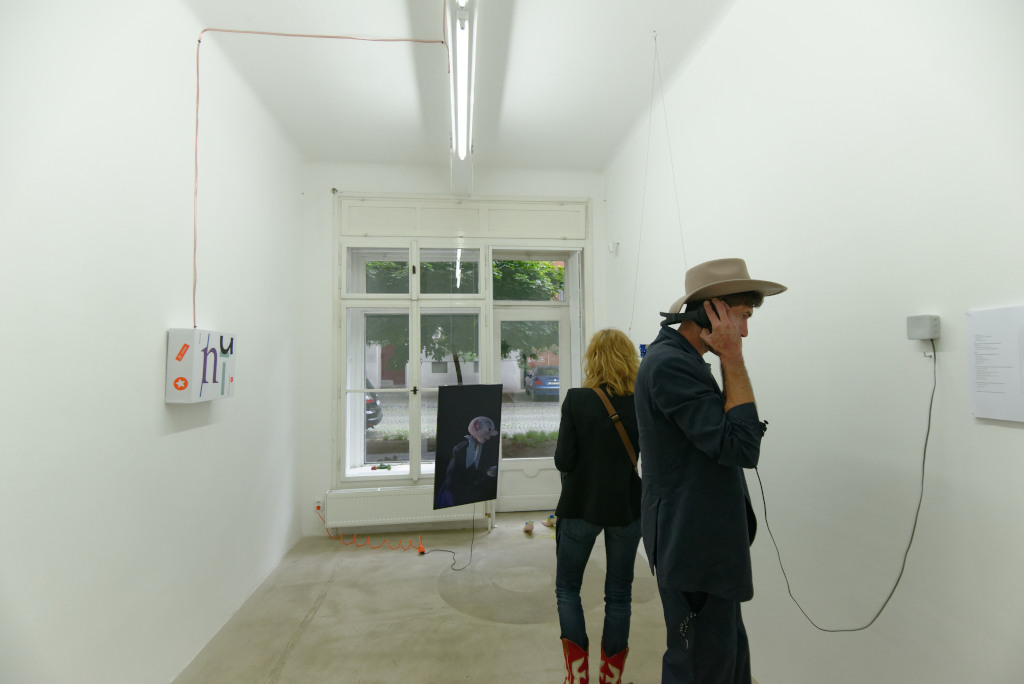

Reprosoustavy Canvas jsme navrhovali především do běžných domácností, ale fungují výborně i v místech méně tradičních. Krátce po uvolnění pravidel karantény jsme spolupracovali na instalaci pro výstavu Still v Lucie Drdova Gallery. Zapůjčovali jsme reprosoustavy s potiskem na míru pro prostorovou zvukovou instalaci, kterou vytvořil podcast Until Further Notice s malířem a muzikantem Danem Vlčkem. Pro toto nestandardní použití se naše reprosoustavy hodí akusticky i vizuálně a umění (i moderní a alternativní) máme rádi, takže jsme si spolupráci užili.
