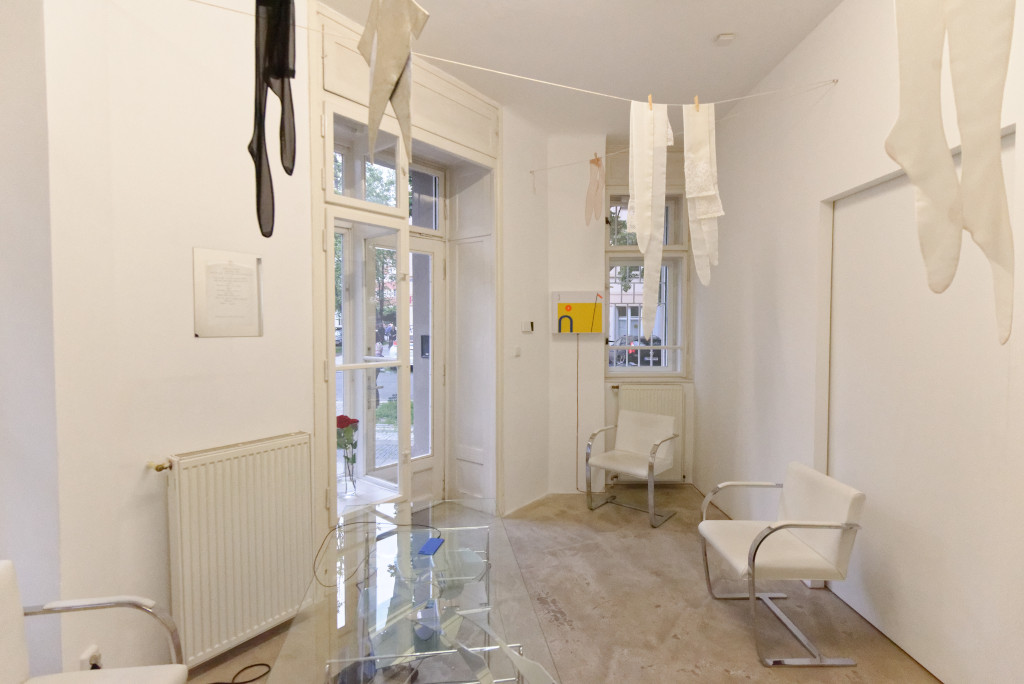

Reprosoustavy Canvas jsme navrhovali především do běžných domácností, ale fungují výborně i v místech méně tradičních. Krátce po uvolnění pravidel karantény jsme spolupracovali na instalaci pro výstavu Still v Lucie Drdova Gallery. Zapůjčovali jsme reprosoustavy s potiskem na míru pro prostorovou zvukovou instalaci, kterou vytvořil podcast Until Further Notice s malířem a muzikantem Danem Vlčkem. Pro toto nestandardní použití se naše reprosoustavy hodí akusticky i vizuálně a umění (i moderní a alternativní) máme rádi, takže jsme si spolupráci užili.

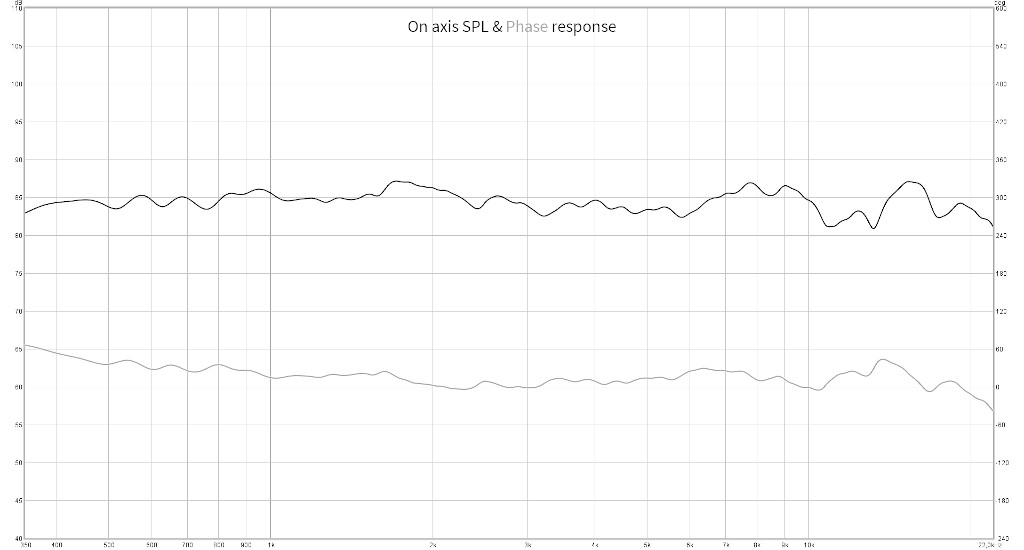

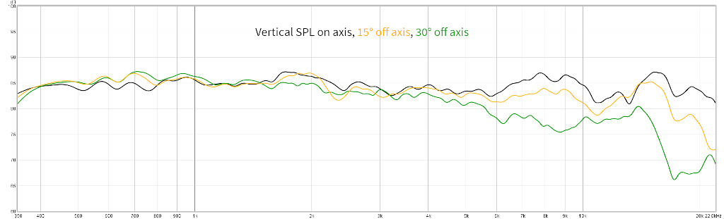

Píšu double post ať je v tom pořádek: výše byly položeny pochopitelné dotazy na měření. Dodávám tedy měření v ose a v poslechovém okně horizontálně a vertikálně.
Pro rozumně realistický zvuk v běžné akusticky nepříliš vyhovující místnosti považujeme za důležité jednak nějak zmírnit samotnou interakci s místností, ať už pomocí užší direktivity nebo v našem případě splynutí se stěnou, a jednak nemít v kritickém středovém pásmu náhlé změny v direktivitě ani ve vertikální ose - to v upravené poslechovce moc nehraje roli, ale v běžném bytě jsou pod či nad reprosoustavou běžně odrazivé plochy či není umístěná v ideální výšce a běžný propad 15° - 30° mimo osu u dvoupásem představuje problém.
