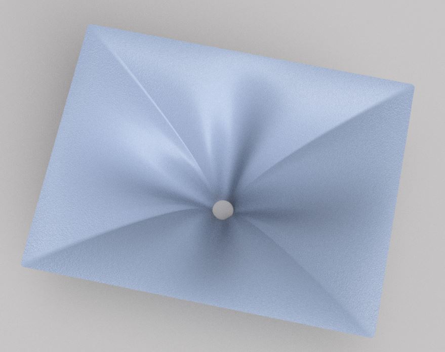

PríspevokZaslal: Ne jún 21, 2020 11:21:31    Predmet: Odpovedať s citátom
Kdyby měl někdo velkou tiskárnu a chtěl by si trochu zablbnout, tohle by taky mohlo hrát velice pěkně, i když to vypadá divně (je to na pohled už dost podobné posledním patentům JBL, ačkoliv oni k tomu došli úplně jinak a podle mě to ani nemají tak dobré). Přikládám CAD model.
 Filesize:  38.21 KB
 Viewed:  152 Time(s)
 Filesize:  52.8 KB
 Viewed:  195 Time(s)
Xs_IGES+STEP.zip
Download
 Filename:  Xs_IGES+STEP.zip
 Filesize:  308.39 KB
 Downloaded:  178 Time(s)
Naposledy upravil MaBat dňa Ne jún 21, 2020 11:24:39, celkom upravené 2 krát.
PríspevokZaslal: Ne jún 21, 2020 11:23:19    Predmet: Odpovedať s citátom
O něco větší verze pro 1,4" - kdyžtak na vyžádání.
 Filesize:  62.91 KB
 Viewed:  135 Time(s)
PríspevokZaslal: St júl 15, 2020 17:05:10    Predmet: Odpovedať s citátom
Tak jsem se začal trochu rozhlížet po nějaké menší 3D tiskárně pro občasné blbnutí, a člověk u toho narazí na nečekaně poutavé věci: https://youtu.be/F-1jCAYwXDg 2 thumbs up
Soaron
Založený: 27 december 2015
Príspevky: 1946
PríspevokZaslal: St júl 15, 2020 19:58:31    Predmet: Odpovedať s citátom
Chápem. Krivky sú krivky, ale čo má táto slečna spoločné s STH? Very Happy
Sony WH-1000XM4
PríspevokZaslal: St júl 15, 2020 20:05:25    Predmet: Odpovedať s citátom
Ve vesmíru všechno souvisí se vším, to bys mohl vědět.
Napadlo mě, jestli by třeba někdo neporadil. Tisk phase-plugu si od toho snad asi ani úplně neslibuju, ale tvary forem na složitější zvukovody by se na něčem takovém, co prezentuje ta děva, připravit nejspíš daly - i kdyby z několika kusů. Cílem je teď být v tom trochu soběstačný.
PríspevokZaslal: St júl 15, 2020 21:07:05    Predmet: Odpovedať s citátom
Moje představa je vytisknout si skořepinu kopyta, na které by se dalo laminovat z akrylátu. Vytisknout zvlášť centrální část okolo hrdla a k tomu díly okolo a pak to všechno poslepovat - tyhle jednotlivé části dokážu jako STL automatizovaně generovat přímo z kódu (na úroveň gcode jsem se ještě nedostal). S tiskovým prostorem 20x20x20 cm by se dalo dostat na šířku zvukovodu cca 75 cm.

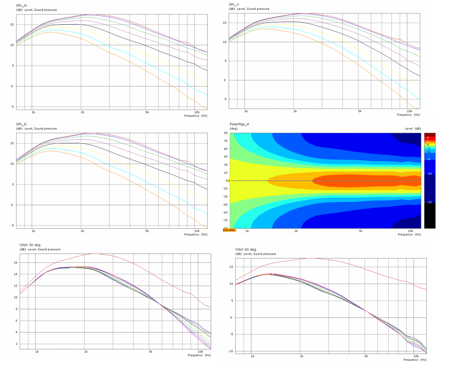

PríspevokZaslal: So júl 18, 2020 20:19:52    Predmet: Odpovedať s citátom
Normalizovaně a k tomu ještě impedance.
- V jaké vzdálenosti máš počítané ty poláry (tj. parametr "ABEC.Polars.Dist")?
 Filesize:  16.41 KB
 Viewed:  127 Time(s)
 Filesize:  13.74 KB
 Viewed:  176 Time(s)

PríspevokZaslal: Ne júl 19, 2020 23:07:43    Predmet: Odpovedať s citátom
ABEC.Polars.Dist = 2m. Základné ABEC Setting je nezmenené z tinyR.
Na vstupe mám:
Throat.Diameter = 25.4
Throat.Angle = 13.75
Throat.Profile = OS
Throat.Ext.Length = 0
GCurve = SF
GCurve.Dist = 0.5
GCurve.SF = 1,1,2,-1,3,3
GCurve.Rot = 0
Term.s = 0.7
Term.n = 4.0
Term.q = 0.995
Horna k 8" stredobasu aby to bolo úzke. Obdĺžnikovej kvôli vzhľadu sa chcem vyhnúť. Budem skúšať ďalej ak sa vôbec k niečomu dopracujem.
Ako je to v ATH 4.5.0 pre simuláciu v ABEC so vstupným uhlom?
V ABEC Setting sú parametre pre tvar zdroja, zadáva sa reálny?
PríspevokZaslal: Po júl 20, 2020 06:22:38    Predmet: Odpovedať s citátom
OK, jinou vzdáleností se vysvětluje ten rozdíl v citlivostech - přišlo mi nepravděpodobné, že by mohl být takový. Já měl 2,5 m. Trochu jiné to určitě bude, ale ne o tolik.
Tvar zdrojové vlny se v 4.5.0 zadává zvlášť pod "ABEC.Source", viz manuál:
ABEC.Source.Shape = spherical
ABEC.Source.Curv = 0
ABEC.Source.Radius = -1
ABEC.Source.Velocity = radial
Když to necháš takhle, automaticky se použije sférická vlna s poloměrem odpovídajícím zadanému vstupnímu úhlu. Jinak pomocí Throat.Ext.Length se dá přidat i výstupní kónická část driveru, je-li (což mimochodem vede k odrazu na rozhraní driver/zvukovod). A pro jistotu - Throat.Angle je jednostranná hodnota (polovina vrcholového úhlu). Který driver má 27.5° - nějaký ten 18sound?
