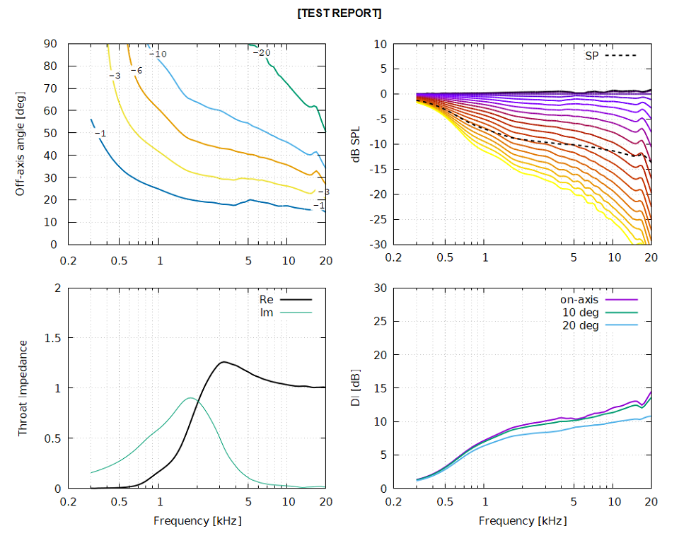

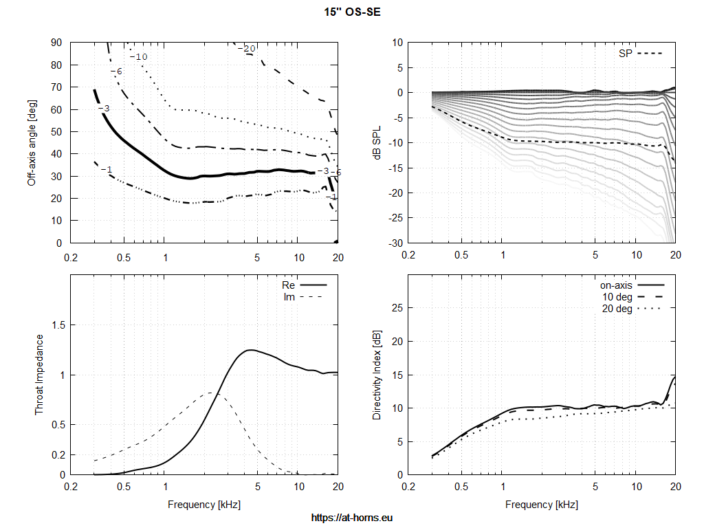

Když se vezme dobrej 34mm kaloťák, může to dopadnout i takhle -
(Zvukovod 290 x 254 x 70 mm; simulace v nekonečné desce.)
 Filesize:  16.04 KB
 Viewed:  238 Time(s)
 Filesize:  28.74 KB
 Viewed:  220 Time(s)

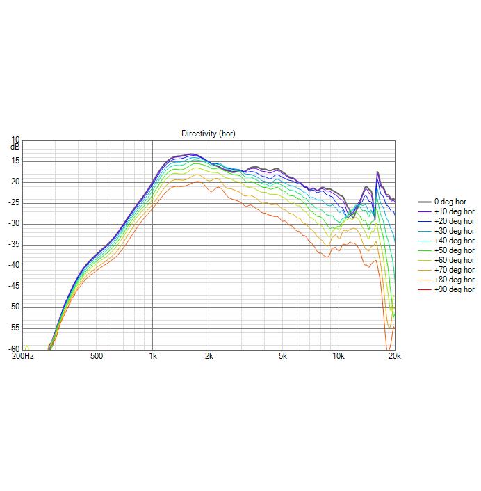

Audax: https://en.toutlehautparleur.com/media/catalog/product/datasheet/audax/TM025C1-8.pdf
Asi se to i dá ještě koupit. On je to teda takovej sranda-tweeter, a taky nevím, jestli u té měkké membrány to má takový efekt. Já
Nahodou mam tydle dva male Audaxy doma a kdysi jsem s nima meril v male elipticke hornicce a WG148. Popravde, nejak mne to nenadchlo (ne ze by to v ty elipse bylo joo spatny, ale na horsi si clovek vzdy hure zvyka. Ohledne chovani nad 10kHz jsem si chtel hrat s phase shieldem, ale pak z toho seslo (vzhledem tehdy k problematicke dostupnosti 3D tisku..)
Jinak muzu tez zkusit s vhodnym zvukovodem, uvarenym dle posledni zazracne formule Smile

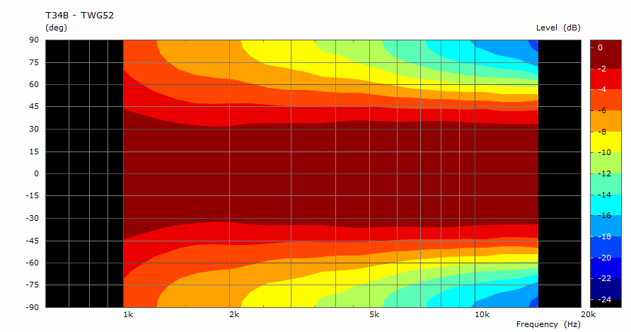

Jeden z těch lepších kousků - volně stojící, 1" hrdlo, počítáno pro 0 - 180°.
 Filesize:  203.29 KB
 Viewed:  175 Time(s)
 Filesize:  201.9 KB
 Viewed:  165 Time(s)

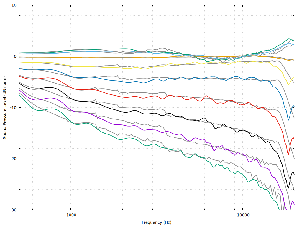

PríspevokZaslal: Po január 04, 2021 18:15:40    Predmet: Odpovedať s citátom

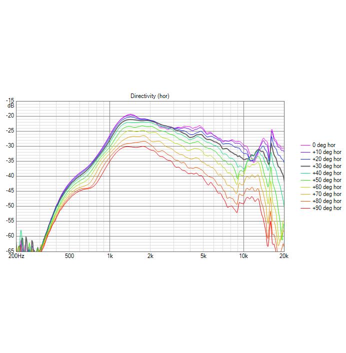

Zajisté, a sedí to výborně, viz např.: https://www.diyaudio.com/forums/multi-way/338806-acoustic-horn-design-easy-ath4-post6460446.html
(A to byla ještě jiná ozvučnice, což jistojistě dělá to drobné zvlnění na měřených datech.)
Ale i tady už ukazoval Pet007 měření "vyrobených vzorků", dokonce na x různých driverech. Že to sedí prakticky dokonale už beru jako hotovou věc, takhle budou ty zvukovody v reálu vypadat, s 1" driverem někam k 12 - 15 kHz, výš už začne záležet i na driveru.
https://www.diyaudio.com/forums/attachments/multi-way/904322d1608792414-acoustic-horn-design-easy-ath4-simulated_vs_measured-png
 Filesize:  158.13 KB
 Viewed:  161 Time(s)

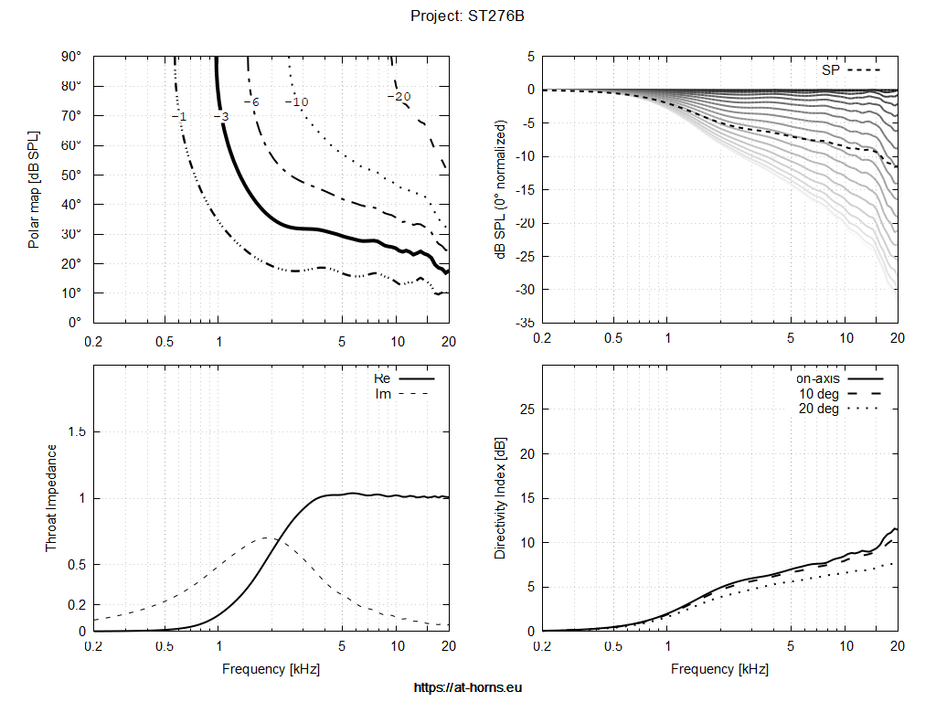

Ahojte, pomocou ATH som vygeneroval súbory pre AKABAK, spustil simuláciu, po jej dobehnutí spustil kalkuláciu pre VACS viewer, ale tu nastala chyba: "The RPC server is unavailable". Neviete v čom je problém? Nemôže to byť free verziou?
......Casea Deneb, DRC Preamp, DPA 380, 2way OSSE WG, DSP PA2, NCore NC500, SW 15''
PríspevokZaslal: Št august 03, 2023 12:38:17    Predmet: Odpovedať s citátom
Pozri sem:
- https://www.diyaudio.com/community/threads/akabak-version-3-1-7-b99-demo-version.397334/
inak s ATH pouzivaj radsej staru ABEC3 verziu:
- http://www.randteam.de/_Software/ABEC3_Pro/Download-ABEC-Pro.html

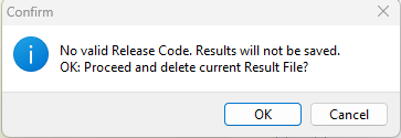

Nainštaloval som ABEC3, pri spustení simulácie však vyskočí hláška nižšie. Ak dám OK simulácia sa spustí (asi). Keď skončí a spustím kalkuláciu spectra, tak mi v nej chýbajú smerovky. Vidím iba poláry a impedanciu. Viete niekto poradiť čo s tým?
P.S.: je to projekt ST260B, nič som na ňom nemenil.

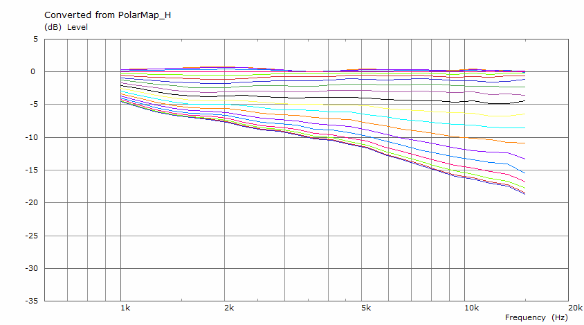

PríspevokZaslal: Pi august 04, 2023 17:00:07    Predmet: Odpovedať s citátom

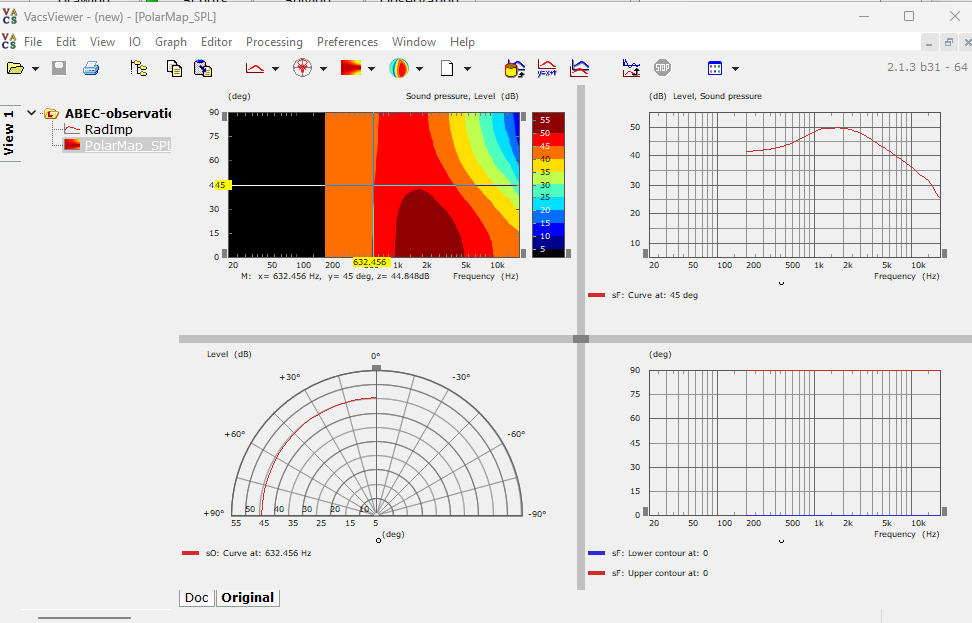

Jestli se nechceš otravovat s těma hláškama, používej demo: https://at-horns.eu/ext/ABEC_Demo_v360b07_NoInstaller.zip

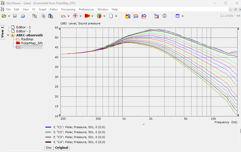

Směrovky jako FR křivky získáš z grafu polární mapy v menu Graph - Convert curves <-> Contour
Jinak to vypadá, že se to spočítalo všechno dobře.

PríspevokZaslal: Pi august 04, 2023 17:28:53    Predmet: Odpovedať s citátom
Super, díki Thumb up
Myslím, že je to OK. Zdá sa mi, že niekde som videl možnosť normalizácie, ale to už nájdem.
 Filesize:  50.75 KB
 Viewed:  100 Time(s)

PríspevokZaslal: Pi august 04, 2023 17:32:55    Predmet: Odpovedať s citátom
Někde to tam je. Nebo to můžeš rovnou zadat ve skriptu:
ABEC.Polars:SPL = {
MapAngleRange = 0,180,37 ; [deg] od, do, pocet bodu
Distance = 2 ; [m]
NormAngle = 10 ; [deg]
marcin

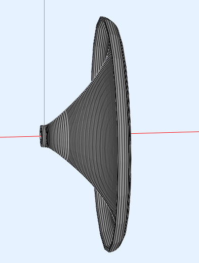

Bol to trochu boj, ale ST260B je upravená (rozmery a uhol na 45°) pre moje potreby - výmena terajšieho OSWG. Už len vyrobiť zvukovod, nech je konečne dostupný FaitalPro 10RS430 a môže sa začať prerábka.
MaBat, miero: obom vám ešte raz ďakujem Wink
 Filesize:  100.14 KB
 Viewed:  152 Time(s)
