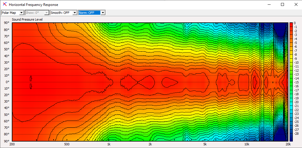

A do tretice s "plnotucnym" (1.4kg) driverem DE502...
Můžu se zeptat, z jaké vzdálenosti je to měřeno ? Respektive jestli mikrofon putuje po kružnici, nebo se otáčí repro a kolem jaké osy ?
Pet007
Založený: 12 november 2015
Príspevky: 551
Bydlisko: Jablonec n.N.
PríspevokZaslal: Ut október 27, 2020 06:13:02    Predmet: Odpovedať s citátom
Je to tam v obrazku - 1m. Otaci se repro, mereno horizontalne, vyskove byl mikrofon na urovni spodni casti zvukovodu (poslechova vyska).
Kdyz neni uvedeno jinak, min. ja vzdy predpokladam horizontalni mereni. Jelikoz je toto rotacne symetricky, volne stojici zvukovod, vertikalni mereni bude stejne. Kdo by to cekal Smile

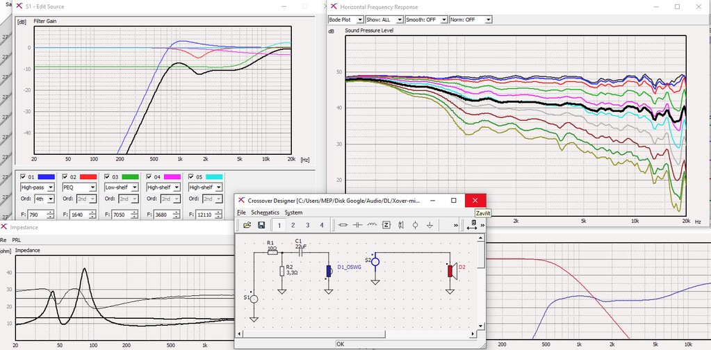

Dovedl bych si predstavit neco jako toto (myslim ted samotna simulace - pasiv + filtry).
Jinak ano, to deleni by skutecne mohlo jit kolem tech 800Hz (jako zde na prikladu).
 Filesize:  157.83 KB
 Viewed:  239 Time(s)
PríspevokZaslal: Ut október 27, 2020 19:17:31    Predmet: Odpovedať s citátom
Xover to uměl. Kdyžtak si můžeš nejdřív odladit ten pasivní člen, to se dá i dopředu, s tím to pak znovu změřit a k tomu dodělat DSP.
- Jo, to není vůbec marný. Jinak ten kondenzátor možná ani není nutný tak velký. Zvláštní pořadí součástek, ale je fakt, že už jsem dlouho nic nedělal...

PríspevokZaslal: Ut október 27, 2020 19:31:58    Predmet: Odpovedať s citátom
...ja jsem to tam jen tak sazel, na to ted nejak moc nekoukej...

PríspevokZaslal: Pi október 30, 2020 19:52:49    Predmet: Odpovedať s citátom
..jinak tudle "divnost" (FW168 + DE502@254mmATH) tu po chvilich posloucham....
Co se tyce citlivosti, ano, neni to chyba, driver je zatlumen skutecne kolem 25dB(!), z toho 13dB je pasivne odporovym delicem, zbytek jsou DSP filtry. Navazani na maly, smerujici basak uz neni uplne idealni, to tam je videt. Ano, tady je takhle velky zvukovod az zbytecny... Ale je to jen test, ze to tu lezelo v rohu....

PríspevokZaslal: Pi október 30, 2020 20:07:55    Predmet: Odpovedať s citátom
Pro zajímavost, jak vypadá samotná impedance té pasivní větve driveru?
Pet007
Príspevky: 551
PríspevokZaslal: Pi október 30, 2020 20:16:47    Predmet: Odpovedať s citátom
Vicemene rovna cara mezi 10-11R (500-2kHz) - 8R2 serie, 3R3 k zem). Nemel jsem zrovna po ruce sikovnejsi hodnoty, aby to bylo bliz k 8Ohm....

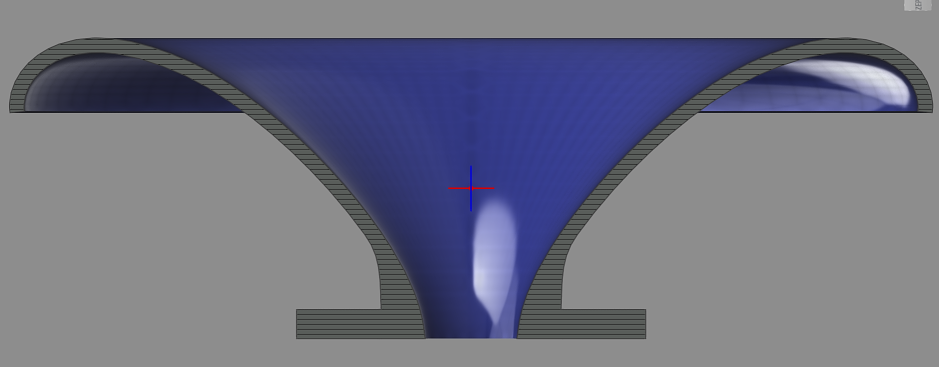

Interaktivní 3D náhled použitého zvukovodu: https://a360.co/36z9rPb

PríspevokZaslal: So november 14, 2020 22:44:13    Predmet: Odpovedať s citátom
Možná jen malá poznámka: asi jsem se nevyjádřil úplně dobře, jedná se o typově stejný zvukovod, ne přesně stejný. Především tenhle nemá potřebný úhel hrdla, který ovšem mění celý ten tvar zvukovodu. Drivery mají na výstupu běžně o poznání víc, než je tohle, a připojovat menší úhel za větší fakt nechcete. To jen, abych eventuelně ušetřil zbytečnou námahu tomu, kdo by to chtěl hned obkreslovat Smile
PríspevokZaslal: Ne november 15, 2020 00:50:55    Predmet: Odpovedať s citátom
Nevím, kdo už by měl vědět líp než Ty, že pro úspěšnou konstrukci reprobedny se zvukovodem je potřeba umět a znát o něco víc, než je jedna obkreslená křivka. Wink
Ten obrázek měl upozornit na možnost udělat řez, ze kterého lze o dost líp pochopit, jak ten tvar vypadá, než ze sebelépe vystínovaného 3D modelu.
