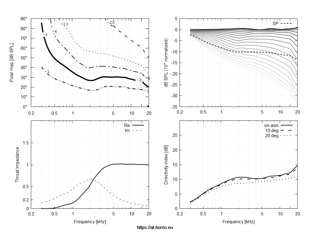

MaBat: nemas niekde render zvukovodu pre tlac, ktoreho zaoblenie dozadu je este viac pretiahnute? Nepaci sa mi tam ta ostra hrana, resp. dve ostre hrany po obvode. Popripade to ukoncit zaoblenim napr. z profilu do polkruhu?

PríspevokZaslal: Pi január 15, 2021 08:16:58    Predmet: Odpovedať s citátom
miero napísal:
Co z toho by sis vybral?

PríspevokZaslal: Pi január 15, 2021 08:43:30    Predmet: Odpovedať s citátom
Už se to rýsuje

PríspevokZaslal: Pi január 15, 2021 09:15:50    Predmet: Odpovedať s citátom
miero napísal:
Podla grafu sandhornH.
S krytom to vyzera luxusne. Predpokladam, ze vyvod na kabel mas tam niekde schovany. Kryt bude drzat samoupnutim na nejakych nozkach v drazke?
PríspevokZaslal: Pi január 15, 2021 09:42:50    Predmet: Odpovedať s citátom
miero napísal:
No právě. Neptej se mě proč, ale takhle, jako na těch posledních obrázcích, to funguje prostě nejlíp. Další prodloužení toho zatočení dozadu nepřináší žádné zlepšení. A čím tenčí stěna, tím líp. Pokud by se to např. v tom místě největšího obvodu protáhlo dozadu ve válec, bylo by to už dost mizerný. To je jedno z mnoha "tajemství", která tady nevím proč stále veřejně vytrubuju. Zdaleka ne všechno se to chová tak, jak by člověk intuitivně čekal.
Ještě to není celé, zbývají některé detaily. Dráty se přivedou zezadu na to platíčko krytu, nejspíš normálně přes konektory, ať to nějak vypadá.
