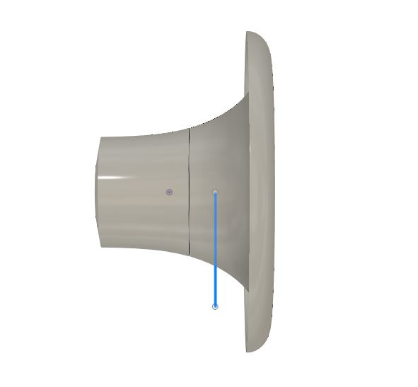

PríspevokZaslal: Št január 14, 2021 21:34:18    Predmet: Odpovedať s citátom

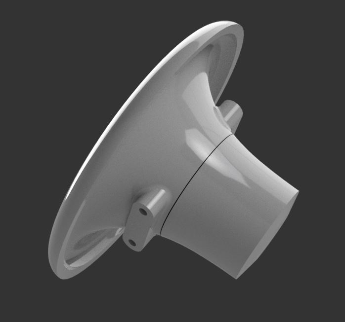

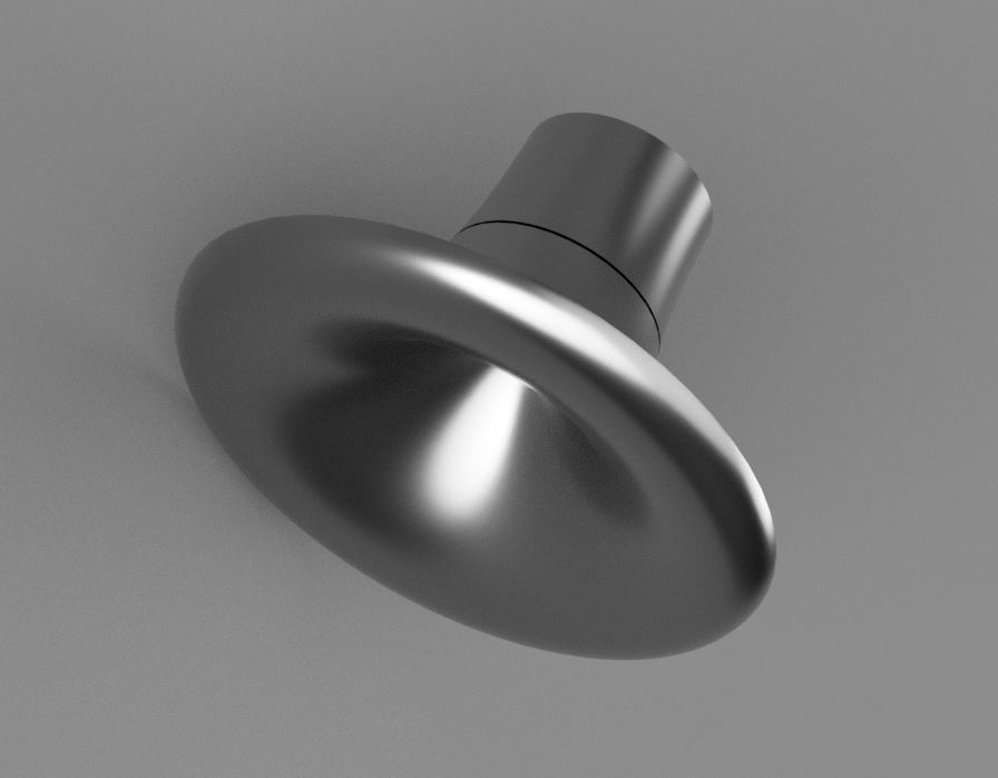

MaBat: nemas niekde render zvukovodu pre tlac, ktoreho zaoblenie dozadu je este viac pretiahnute? Nepaci sa mi tam ta ostra hrana, resp. dve ostre hrany po obvode. Popripade to ukoncit zaoblenim napr. z profilu do polkruhu?

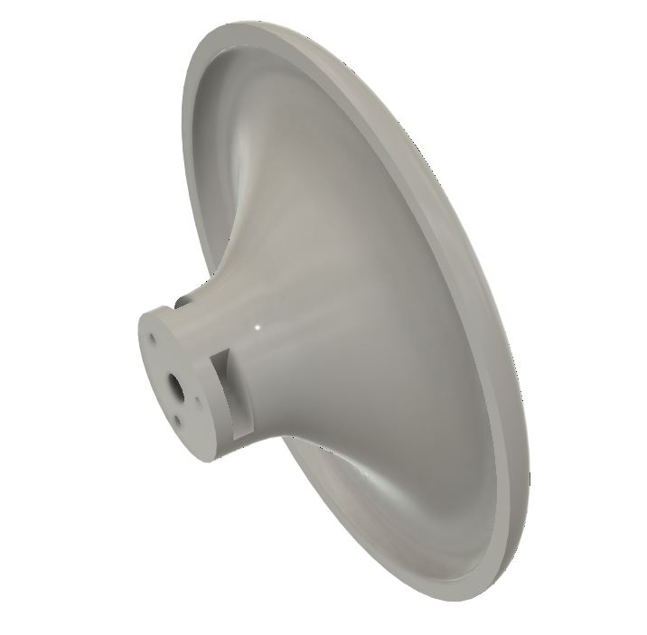

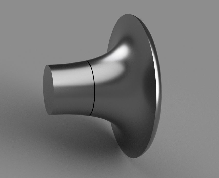

PríspevokZaslal: Pi január 15, 2021 08:16:58    Predmet: Odpovedať s citátom
miero napísal:
Co z toho by sis vybral?
 Filesize:  108.69 KB
 Viewed:  153 Time(s)
 Filesize:  107.72 KB
 Viewed:  152 Time(s)
PríspevokZaslal: Pi január 15, 2021 08:43:30    Predmet: Odpovedať s citátom
Už se to rýsuje

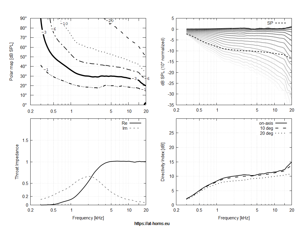

PríspevokZaslal: Pi január 15, 2021 09:15:50    Predmet: Odpovedať s citátom
miero napísal:
Podla grafu sandhornH.
S krytom to vyzera luxusne. Predpokladam, ze vyvod na kabel mas tam niekde schovany. Kryt bude drzat samoupnutim na nejakych nozkach v drazke?
PríspevokZaslal: Pi január 15, 2021 09:42:50    Predmet: Odpovedať s citátom
miero napísal:
No právě. Neptej se mě proč, ale takhle, jako na těch posledních obrázcích, to funguje prostě nejlíp. Další prodloužení toho zatočení dozadu nepřináší žádné zlepšení. A čím tenčí stěna, tím líp. Pokud by se to např. v tom místě největšího obvodu protáhlo dozadu ve válec, bylo by to už dost mizerný. To je jedno z mnoha "tajemství", která tady nevím proč stále veřejně vytrubuju. Zdaleka ne všechno se to chová tak, jak by člověk intuitivně čekal.

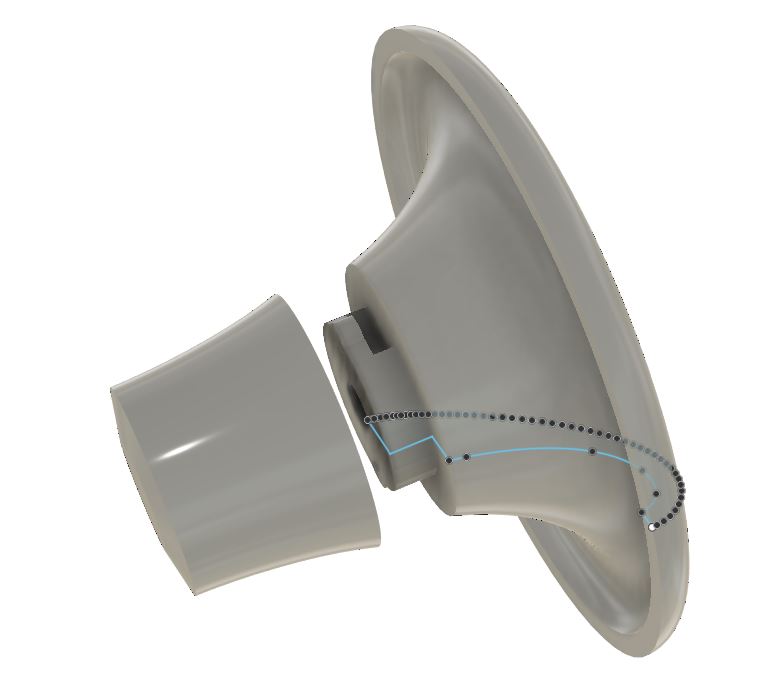

Ještě to není celé, zbývají některé detaily. Dráty se přivedou zezadu na to platíčko krytu, nejspíš normálně přes konektory, ať to nějak vypadá.
Príspevky: 6070
PríspevokZaslal: Pi január 15, 2021 10:06:42    Predmet: Odpovedať s citátom
Takže to bude momentálne horn pre 1". Aký max. vonkajší priemer (a výška) drivera sa zmestí pod ten kryt? Priemer 80x60 ?
PríspevokZaslal: Pi január 15, 2021 13:12:55    Predmet: Odpovedať s citátom
Finální rozměry sem pak dám.

PríspevokZaslal: Pi január 15, 2021 13:31:06    Predmet: Odpovedať s citátom

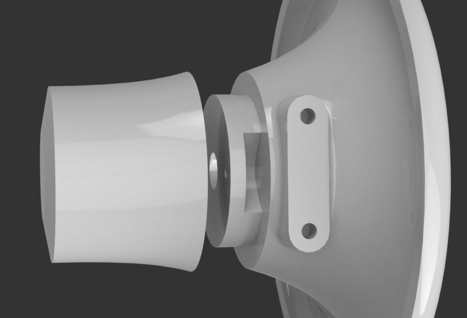

Způsob uchycení -
 Filesize:  28.43 KB
 Viewed:  130 Time(s)

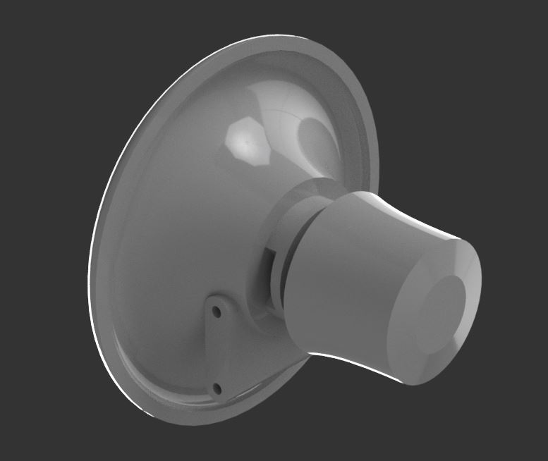

PríspevokZaslal: Pi január 15, 2021 14:34:26    Predmet: Odpovedať s citátom
Nebo možná nějak takhle, začínám s tím být docela spokojený.
 Filesize:  29.52 KB
 Viewed:  144 Time(s)

PríspevokZaslal: Pi január 15, 2021 15:18:10    Predmet: Odpovedať s citátom
Co tak z tej prvej varianty uchytenia vziat len jednu uchytku a predlzit ju tak, aby tie diery slo nasunut na nejake dlhsie tyce? Inak ta prva varianta uchytenia je mozno menej prakticka, ale vyzera lepsie - je viac symetricka.
PríspevokZaslal: Pi január 15, 2021 15:26:07    Predmet: Odpovedať s citátom
To nevím jak myslíš. Ono to ve výsledku symetrické stejně nebude, nějaký držák bude vždycky nejspíš jen dole. Takhle může být menší (a o to hezčí - třeba frézovaný z hliníku, osobně bych použil kvalitní překližku). Ale pořád to není úplně ono.
Príspevky: 6070
PríspevokZaslal: Pi január 15, 2021 15:38:23    Predmet: Odpovedať s citátom
Zrejme myslel držiak podľa tej prvej verzie, ale iba na jednej strane a dlhší. Do vrchu basového boxu sa dajú dve závrtné matice -závitové puzdrá ( s rovnakou roztečou ako otvory na tom držiaku na zvukovode), do nich sa dajú dve tyče so závitom do matice a na voľné konce tých tyčí sa nasadí do otvorov v držiaku zvukovod...Ale asi by to nebolo príliš stabilné.
PríspevokZaslal: Pi január 15, 2021 15:41:42    Predmet: Odpovedať s citátom
Zatím nevím, kolik to bude vážit, ale asi docela dost, tj. je třeba myslet opravdu na robustní uchycení.
Možná tam nějakou jednu "ploutev" dolu přeci jen udělám, tak aby to bylo pořád dostatečně flexibilní pozičně vůči zbytku bedny a přitom stabilní a jednoduché.
Príspevky: 6070
PríspevokZaslal: Pi január 15, 2021 15:47:52    Predmet: Odpovedať s citátom
Prípadne urobiť to podľa tej druhej verzie, ale otvory v držiaku na jeho okrajoch, ďalej od seba, smerom k basovému boxu (kolmo na tie na obrázku) a tak nasadiť na dve tyče zavrtané do boxu alebo do podložky, ktorá sa na box položí..Možností je viac.
PríspevokZaslal: Pi január 15, 2021 15:52:43    Predmet: Odpovedať s citátom
Ono má něco do sebe i tohle (po stranách, svisle). Ty tyče, nevím, no. Držák na tohle je extrémně snadný a hlavně pevný i jako provizorní během vývoje.
Do těch děr se samozřejmě vlepí závitové vložky.
 Filesize:  37.49 KB
 Viewed:  140 Time(s)
Príspevky: 6070
PríspevokZaslal: Pi január 15, 2021 16:01:38    Predmet: Odpovedať s citátom
Do tejto "prvoposlednej" verzie by sa mohli ešte urobiť (pridať)smerom k basovému boxu dva otvory (na každú stranu jeden) kolmo na tie pôvodné, aby sa to prípadne dalo uchytiť aj na tie tyče. Cez tie závitové vložky, ktoré uvažuješ, sa to po prípadnom nasunutí na tyče zafixuje dotiahnutím krátkych imbusových skrutiek až po tú vsunutú tyč. A bude to univerzálne..
PríspevokZaslal: Pi január 15, 2021 16:52:23    Predmet: Odpovedať s citátom
Pro zajímavost, tady je těžiště bez driveru. Jinak na ty svislé tyče by tam nakonec asi bylo místo i bez těch přídavných výstupků. To zas nezní úplně špatně.
