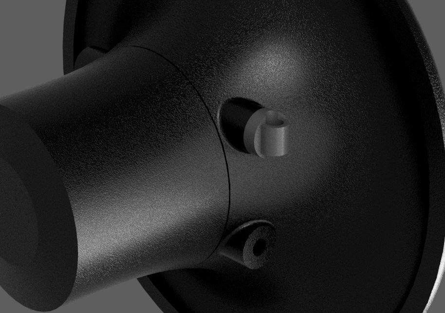

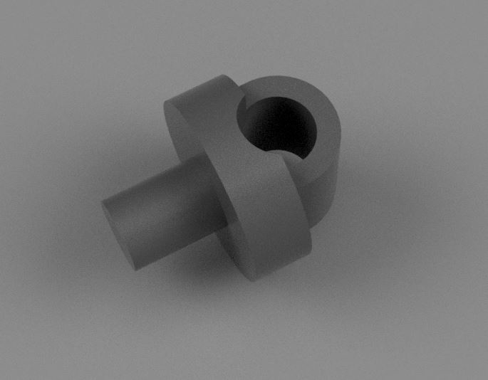

Kdybyste stáli o to přichycení na tyče, lze snadno takhle -
 Filesize:  30.71 KB
 Viewed:  115 Time(s)
 Filesize:  54.58 KB
 Viewed:  112 Time(s)

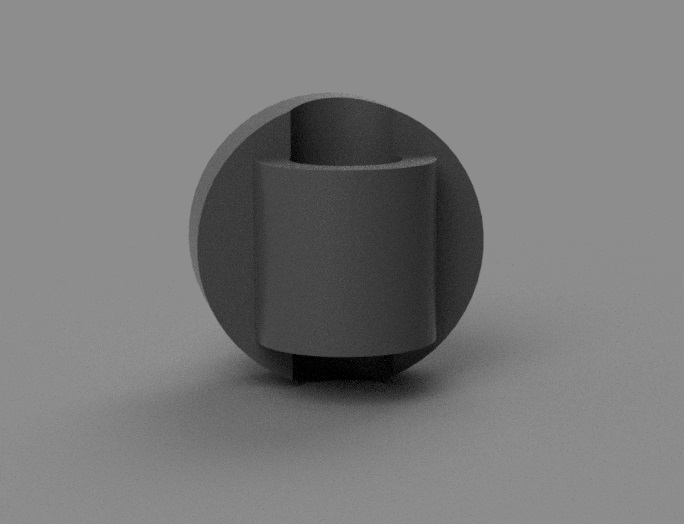

PríspevokZaslal: Ne január 24, 2021 09:42:25    Predmet: Odpovedať s citátom
(Anebo prostě jen váleček s dírou, líp by se to tisklo a drželo. Horní by mohl mít slepou díru, tj. fungovat jako zarážka.)
 Filesize:  87.98 KB
 Viewed:  150 Time(s)
PríspevokZaslal: Ne január 24, 2021 10:20:32    Predmet: Odpovedať s citátom

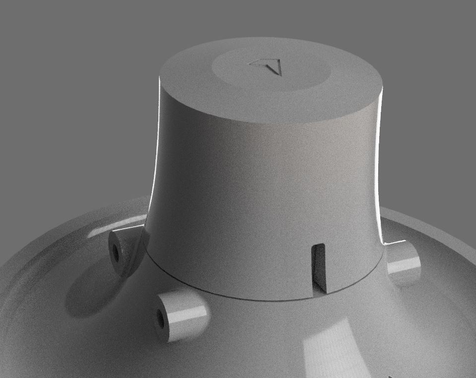

Ptal jsem se na to dodatečné obrábění, a prý to jde, ale tupí to vrtáky, z čehož jsem pochopil, že to jde blbě. Takže primární vyvedení kabelu bude tou dírou dole. Považuji to za jednoduché, praktické a nakonec i elegantní, bez nějakých vyfikundací.
 Filesize:  79.22 KB
 Viewed:  125 Time(s)

Ten zadní kryt bude držet jenom nasunutim na zvukovod?
Stále zvazuji - a uvažují o spodku cca 350x600x hloubka na potřebné litry na nochach cca 150-200mm. Prvotní myšlenku 350x350x800(hluboký) jsem zavrhnul....
PríspevokZaslal: Ne január 24, 2021 10:28:01    Predmet: Odpovedať s citátom
Bude muset.

PríspevokZaslal: Ne január 24, 2021 11:20:00    Predmet: Odpovedať s citátom
Je tohle řešení detailů? Nemůžu za to, že se ty detaily neřeší ausgerechnet podle tvého gusta. Laughing
 Filesize:  58.06 KB
 Viewed:  132 Time(s)

Tie držiaky z piesku budeš riešiť až keď prejavíme záujem? Tebou navrhované riešenie s jednou dierou durchom a druhou slepou s dorazom sa mi pozdáva. A tyče kľudne aj antikor, záleží k čomu má kto prístup.

Že do toho zase kecám, fakt mi do toho nic není, ale nedá mi to. Já bych do toho písku moc nevrtal, ani tam nevymýšlel žádné otvory. Jenom nějaký robustní vnější válec, aby to bylo za co vzít a veškeré uchycení řešit zvenčí z kovu, dřeva, pevného plastu, ale né z toho písku. Ono to ve velkém objemu po nasycení pryskyřicí může být hodně pevné, ale na hranách nebo v malých otvorech bych se obával, jestli se to nebude drolit nebo vylamovat.
Možná by nebylo od věci nejprve nechat vyrobit tou pískovou technologií nějaký malý vzorek, pořádně vyzkoušet jak se ten materiál chová a co vydrží, dát to na týden do obýváku a očuchávat, jestli se z toho přece jen něco nevypařuje. Prostě mít to chvíli v ruce, než se z toho začnou dělat velký kusy za dlouhý peníze...
PríspevokZaslal: Ne január 24, 2021 11:40:48    Predmet: Odpovedať s citátom
penjo: To už byste si museli nechat vyrobit (nebo i nakreslit) sami, normálně u někoho na běžné 3D tiskárně, to se dá samozřejmě kdekoliv objednat. Můžu poskytnout STL.
opa: U toho velkého ( http://www.at-horns.eu/faital.html ) to nemíním riskovat, tam bude vnější objímka (proto je ten konec válcový), ale tady u těch malých mi to přijde úplně v pohodě. Navíc nejsme první, kdo z toho dělá reprobedny.
Pro představu, objem materiálu těla je cca 1,7 litru, objem krytu necelé 0,4 litru.

Na ten kryt vzadu by padlo nejake Sandhorn logo :)
PríspevokZaslal: Ne január 24, 2021 12:58:20    Predmet: Odpovedať s citátom
Bude Cool (Abyste si pak ale zas nestěžovali, že s tím nemůžete otáčet...)
