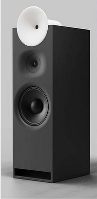

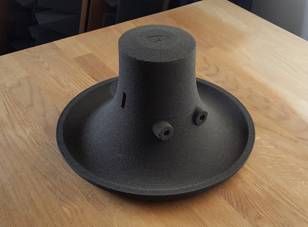

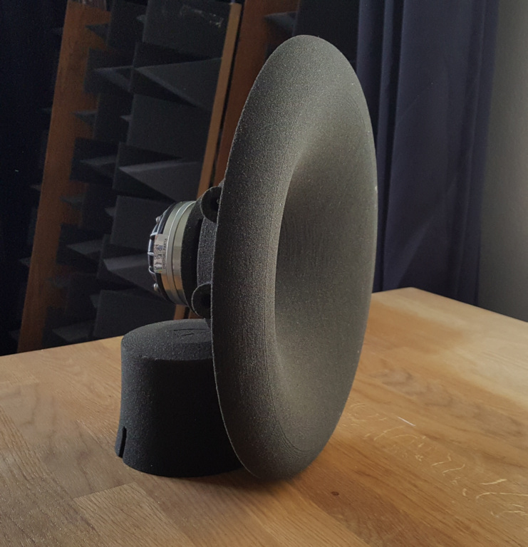

Asi jsem to nenapsal ještě nikde úplně explicitně, ale ten volně stojící zvukovod tady má svůj akustický význam a ukázalo se, že dává lepší výsledky, než když je integrovaný do ozvučnice - tedy pokud je korektně ukončený. To co ukazuješ, by bylo v tomto ohledu nepochybně o dost horší. Podmínka je, aby kolem toho zvukovodu bylo trochu volného vzduchu, ale zase se ukazuje, že stačí i docela málo.
PríspevokZaslal: Ut február 02, 2021 11:07:35    Predmet: Odpovedať s citátom
Věřte tomu, že takhle, jako se to chystá teď tady, bude časem těch beden víc a víc, se zvukovody velmi podobnými tomu, co máte (jakmile se to lidi naučí používat) - nabízí to celkově skutečně mimořádnou kvalitu při poměrně jednoduché konstrukci. Zbývá jen vyřešit nějakou tu estetiku, tak aby tomu pokud možno akusticky neublížila.
PríspevokZaslal: Ut február 02, 2021 11:26:59    Predmet: Odpovedať s citátom
V Ath jsou dvě možnosti, volně stojící a nekonečná deska. Pokud je zvukovod součástí reprobedny, má rozměr podobný šířce reprobedny, ta má zaoblené hrany větším poloměrem a zvukovod je v horní části, tak mi připadá, že se to ze tří čtvrtin (shora a po stranách) blíží spíš tvaru "volně stojící", než nekonečné desce. Tahle varianta by nešla nasimulovat ? Vím, že programování by asi bylo složité, ale z hlediska zadávání by nemusel být ani jeden parametr navíc. Předpokládalo by se, že šířka bedny rovná se průměr klobouku, ten je doražený k horní hraně a zaoblení hran se rovná rádiusu u krajů klobouku.
Chápu, že ze simulace volně stojícího klobouku padají krásné obrázky, ale on v reálu také stojí na té bedně, která to nějak ovlivňuje. Tak je otázka, co je lepší, jestli odrazy od hran a ploch bedny postavené pod zvukovodem, nebo zvukovod hladce navázaný do čelní stěny reprobedny. Případně by horní hrana bedny mohla být půlkruh, takže shora a z boku by to bylo jako volně stojící, jenom zespoda by to bylo hladce navázané čelní deskou s basákem.
Ostatně, bedny této koncepce se myslím v reálu docela osvědčily, třeba by pro zlepšení vlastností stačilo jenom nahradit starší verzi zvukovodu (více kuželový) novější variantou odvozenou od volně stojícího klobouku, přestože při simulaci s nekonečnou deskou dává simulace špatné výsledky. Ta bedna prostě není nekonečná deska.
Pokud už by měla být varianta "volně stojící", z hlediska estetiky by dost pomohlo, kdyby zadní část měla tvar polokoule. Nevěřím, že by to až tak zhoršilo parametry zvukovodu, ta simulace taky nemusí pro všechny varianty zcela odpovídat realitě.

opa napísal:
Ovlivňuje, ale překvapivě málo. To je na tom to krásné.
Viz předchozí odpověď. Ten zvukovod pak už totiž není do čela bedny "hladce navázaný" - musela by být ve tvaru "koule", což by ale zase bylo horší, než ten volně stojící klobouk, který z toho všeho prostě nakonec vychází nejlíp. Kdyby to tak nebylo, tak bych to tak nepsal.
Naposledy upravil MaBat dňa Ut február 02, 2021 11:34:11, celkom upravené 2 krát.

Otázka je, jestli by se někomu nechtělo k vyrobeným pískovým zvukovodům dodělat zadní kryt ve tvaru té polokoule a proměřit to v reálu. Možná bychom byli překvapeni ?
PríspevokZaslal: Ut február 02, 2021 11:36:32    Predmet: Odpovedať s citátom
To klidně udělej, ale garantuju ti, že překvapený nebudeš - nebo možná ty jo. Smile
Ty BEM simulace v tomto ohledu sedí opravdu dobře - zahrnují veškeré difrakce, prostě všechno podstatné.
PríspevokZaslal: Ut február 02, 2021 11:43:27    Predmet: Odpovedať s citátom
Uvědomte si, že pokud takovou hornu vestavíte do rovného čela bedny a její hrany zaoblíte sebevíc, resp. sebelíp, pořád jste ten profil hladce ukončili jen ve třech bodech z celého jeho obvodu...
Naposledy upravil MaBat dňa Ut február 02, 2021 11:47:49, celkom upravené 3 krát.
PríspevokZaslal: Ut február 02, 2021 11:43:58    Predmet: Odpovedať s citátom
O.K. Takže jen poslední otázka: To, že volně stojící zvukovod, bedna stojící pod ním ovlivňuje jenom velmi málo, vyplývá ze simulace, nebo z měření v reálu ?
Naposledy upravil opa dňa Ut február 02, 2021 11:46:06, celkom upravené 1 krát.
PríspevokZaslal: Ut február 02, 2021 11:44:33    Predmet: Odpovedať s citátom
Z obojího.
PríspevokZaslal: Ut február 02, 2021 11:51:09    Predmet: Odpovedať s citátom
Představ si tu kouli větší a místo reproduktoru zvukovod, tak nějak jsem to myslel.
PríspevokZaslal: Ut február 02, 2021 11:51:35    Predmet: Odpovedať s citátom
Ano, a já říkám, že to lepší nebude.

Čo keby sa ( do budúcnosti) zaoblilo ukončenie zvukovodu polooblúkom, namiesto dvoch relatívne ostrých hrán po obvode? Vadilo by to niečomu?
PríspevokZaslal: Ut február 02, 2021 12:43:26    Predmet: Odpovedať s citátom
Bylo by to o něco horší.
