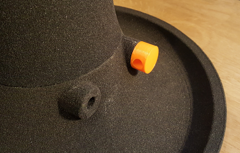

| Nemám možnosť to dať narýchlo niekde vytlačiť, navyše už mám v otvoroch vlepené puzdrá M5, takže tyče neprichádzajú do úvahy. Však to nejako vyriešim..

Spytal by som sa ake si pouzil zavitove puzdra, neake overene. Alebo je jedno ake tam dam, a lepil si to dvojzlozkou:? alebo neake špeci lepidlo?

Použil som čo som mal poruke, závrtnú maticu M5 do dreva, niečo takéto
https://www.bbtechnik.sk/280-matice-zavrtne#/priemer_m-m_5_mm
Vonkajší priemer to má tesne nad 10mm, diera vo zvukovode cca 10,5mm napatlal som maticu zvonku aj otvor vo zvukovode dvojzložkovým epoxidom (starý, možno 10 ročný CHs 1200..) a zastrčil tak aby to lícovalo.

Diky za info, tak dvojzlozku neaku mam a tie puzdra si poriesim. A tu spodnu cast drziaka tej horny budes tak isto uchytavat do hornej strany bedne.? Alebo durchom az do vnutra bedne:?

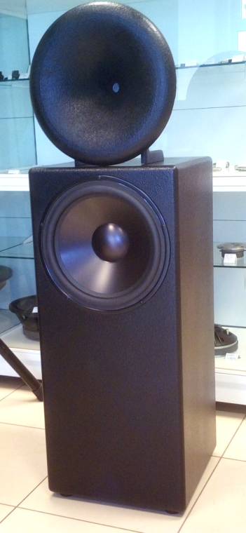

Tak som to nastriekal rovnako ako basové boxy Warnexom.. Ten všetko "zjednotí" a zamaskuje.

| Šikovné riešenie. Je to čierne, alebo to len svetlo skresľuje?
BV Hifi inventar
Zaslal: Ne marec 14, 2021 18:05:38 Predmet: |
| Je to čierne , skresľuje to pozadie.

Však to zrealizuj so zrkadlovým povrchom .. . Nakresliť sa to dá ľahko .
V pôvodnom stave to zostať nemohlo, pretože to bolo matno / lesklé (fľakaté) podľa toho ako silno to bolo impregnované epoxidom. A pri tenšej vrstve farby stále bolo vidieť rozdielnu kvalitu podkladu, miestami drsné, miestami hladké. Ak by som to mal robiť plničom, brúsiť a potom lakovať, tak je to ďaľších xx hodín práce. Merania z toho sú presne rovnaké ako v surovom stave, takže ma to nijako netrápi.. V reále je vyzerá o 100% lepšie ako na obrázku.

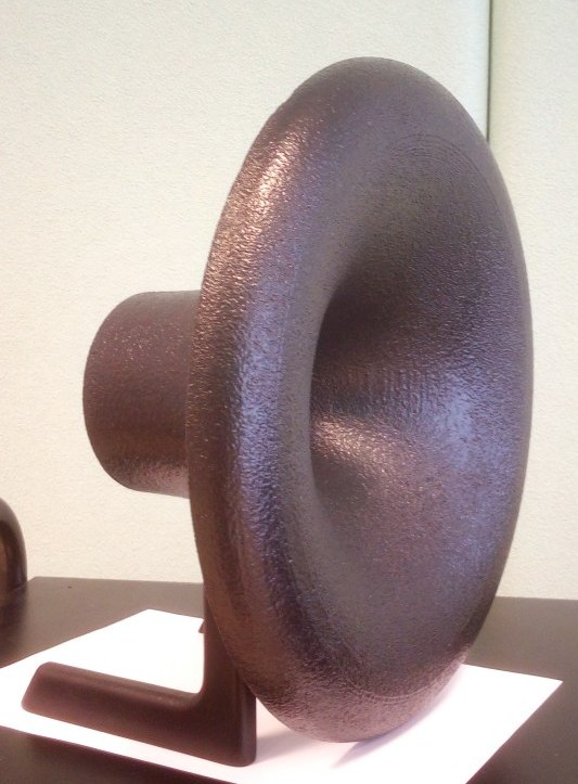

Tohle je můj vzor, stejná technologie tisku (stejná mašina) - https://www.deeptime.limited/
Akorát to tedy asi nebude Warnex. Sám ještě nevím, jak to budu dělat, surové to určitě nenechám a s nějakým lehkým broušením počítám.

BV, so zaoblenymi hranami to vyzera lepsie nez by som cakal
