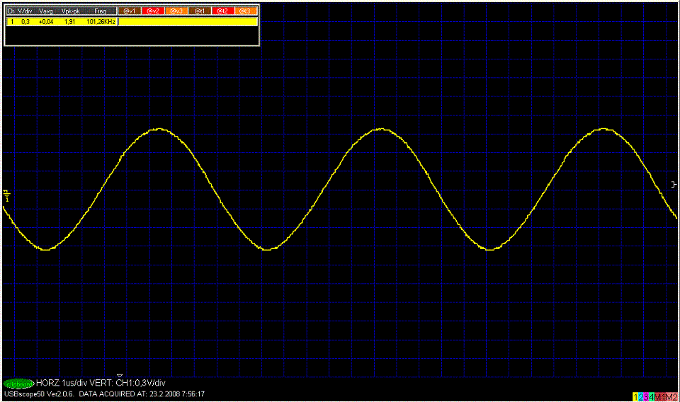

PMA Pavel Macura
Zaslal: So február 23, 2008 08:05:19 Predmet: |
Základní průběhy, cca 101kHz, sinus a trojúhelník naprázdno, obdélník do zátěže 50 ohm:
