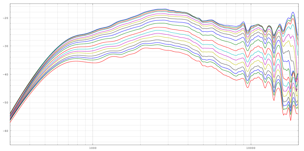

No a hned to vypadá líp Very Happy
Jsi si jistý, že máš tu korekci mikrofonu přičtenou správným směrem?
PríspevokZaslal: Ut júl 20, 2021 15:31:25    Predmet: Odpovedať s citátom
Pobavil si ma. Nie som si vobec isty, ale smer som vybral tak, aby sa vysledok podobal viac na tvoje meranie.
Porovnaj...
EDIT: zmazany graf s opacnou korekciou mikrofonu
Naposledy upravil miero dňa Ut júl 20, 2021 22:02:27, celkom upravené 1 krát.
PríspevokZaslal: Ut júl 20, 2021 16:32:56    Predmet: Odpovedať s citátom

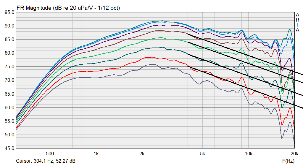

Tohle určitě ne. Podle teorie je tam sklon -6 dB/oktávu (je to proto, že neroste směrovost s frekvencí, což to jinak "kompenzuje"). Většinou to +- sedí, tady moc ne, tak nevím. Tohle se ale dá vždycky snadno doladit podle ucha, což se nakonec stejně musí udělat.
Co s tím teď plánuješ dál?
 Filesize:  47.87 KB
 Viewed:  119 Time(s)
 Filesize:  138.21 KB
 Viewed:  113 Time(s)
PríspevokZaslal: Ut júl 20, 2021 22:09:30    Predmet: Odpovedať s citátom

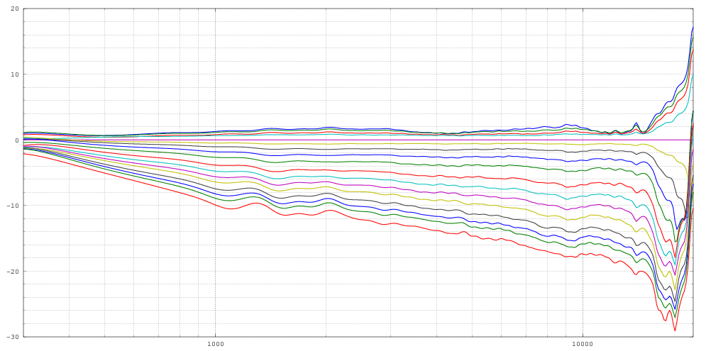

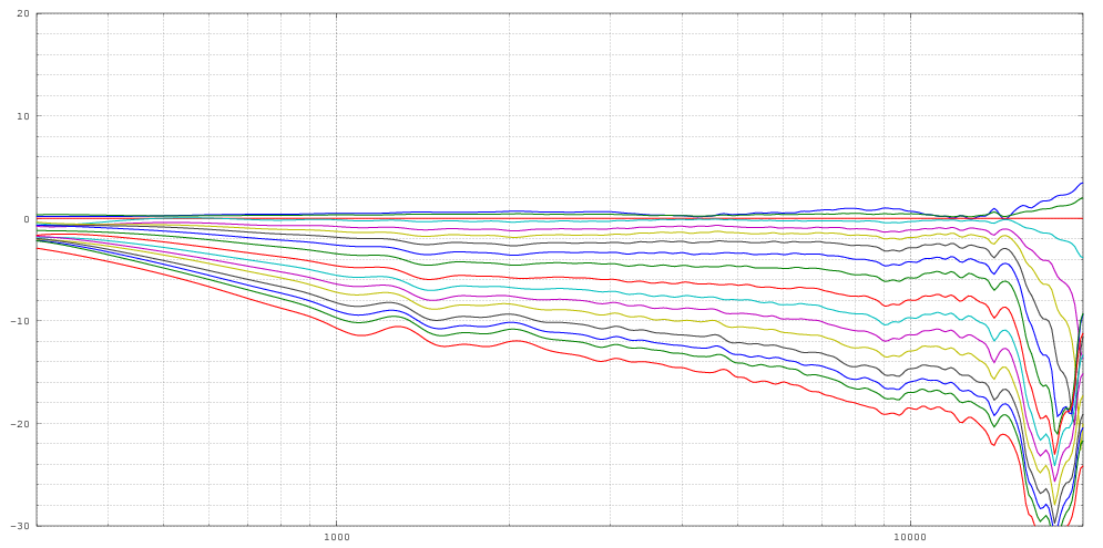

Meranie druheho kusu - tak hladke, az je to uz trochu divne.
A aktualizoval som i merania prveho kusu na toto meritko:
- https://hifi.slovanet.sk/bb/viewtopic.php?p=345077#345077

PríspevokZaslal: Ut júl 20, 2021 22:10:51    Predmet: Odpovedať s citátom

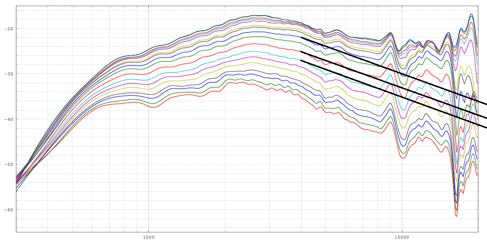

A este meranie druheho kusu bez normalizacie s korekciou mikrofonu.
Merane s kratsim oknom, cca 3.5ms a na polovicnej fs, t.j. 48kHz. Stojan rovnaky ako minule.
Meranie prveho kusu:
- https://hifi.slovanet.sk/bb/viewtopic.php?p=345089#345089
 Filesize:  127.09 KB
 Viewed:  163 Time(s)
PríspevokZaslal: Ut júl 20, 2021 22:18:28    Predmet: Odpovedať s citátom
A helemese. To by ale mohlo znamenat, že ty drivery mají možná nějaký defekt, který půjde ještě napravit. Někdy stačí to jen otevřít a zas pečlivě zavřít... To by pak bylo dokonalý.
PríspevokZaslal: Ut júl 20, 2021 22:25:44    Predmet: Odpovedať s citátom

PríspevokZaslal: Ut júl 20, 2021 22:40:12    Predmet: Odpovedať s citátom
Do těch driverů se normálně leze a mění se membrány, na tom vůbec nic není, typicky to má i nějaký samostředící prvek. Nevím, ono to zas splňuje nějaké tolerance, kterými to pravděpodobně prošlo. A i kdyby to vyměnili, nemáš jistotu, že jiný na tom nebude stejně. Ono je to i na tom druhém, jen ne v takové míře.
Není to žádná tragedie, tím spíš, když o tom víš a můžeš to zkorigovat. Jinak jsou ty drivery mimořádně hladké, což taky nebývá úplně pravidlem. A na těch výškách už se to zas snese o poznání víc, než na středech. Ty jsou tady bez chyby.

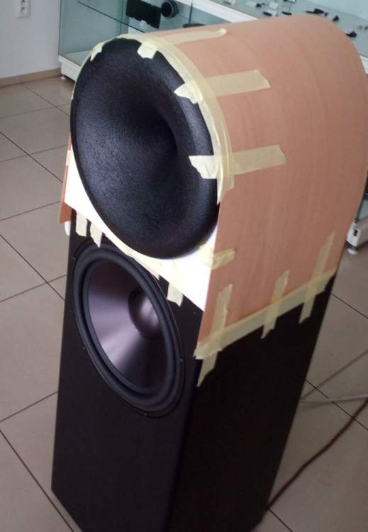

Čo by to urobilo , ak by sa sandhorn "zapustil" do prednej steny klasického boxu, zadnú stranu "rollbacku" , maximálne 2-3mm? Nemusel by sa ani riešiť kryt drivera a estetika zadnej strany hornu.

Myslel som niečo takéto,
bas sa posunie nižšie a nad nim horn tesne k oblému vrchu boxu.. Takže iba 50% odrazov Smile .
PríspevokZaslal: St júl 21, 2021 09:45:38    Predmet: Odpovedať s citátom
Bude to horší, to je jasné. Není jasné, jak moc.

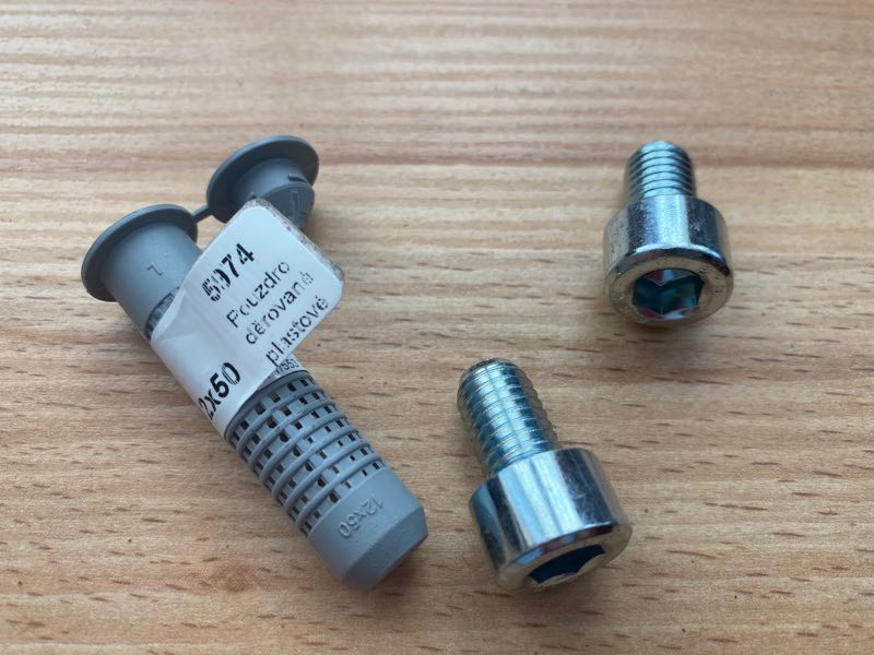

PríspevokZaslal: St júl 21, 2021 09:56:22    Predmet: Odpovedať s citátom
Tip pre nelepicov: rozstrihnute dierkovane puzdro ide pouzit ako vlozka pre 10mm srub. Drzi mi to pevne a srub ide vytocit tam a spat opakovane.

Zdá sa , že tak dramatické to nebude..Improvizovaný zadný kryt (zohnuté z dýhy 1mm) a meranie (v ose) za presne rovnakých podmienok..

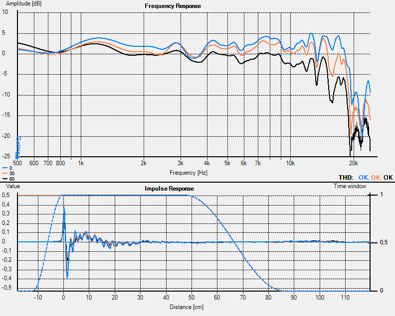

To sice nevypadá nijak hrozně (myslím ten samotný rozdíl), ale pořád mi to měření jako takové přijde nějaké divné. To je bezodrazově? Pak by neměl být problém změřit to i dál od osy.
Príspevky: 6070
PríspevokZaslal: St júl 21, 2021 15:36:49    Predmet: Odpovedať s citátom
Meranie v HolmImpulse (horn s tým "krytom), aj s časovým oknom. 0,30,60 stupňov (cca.. Smile )
Pre zaujímavosť aj SPL_THD pri SPL cca 90dB/1m
