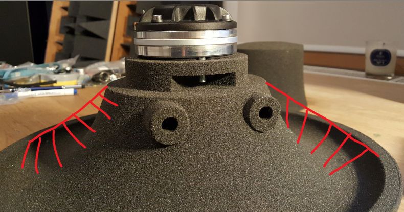

Mal som dnes debatu s majitelom a technickym oddelenim vo firme zameriavajucej sa na maloseriovu vyrobu z plastov, ze ci by nieco take ako sandhorn vedeli vyrobit a vraj ano.
Vyroba by bola na vodnej CNC freze, teda odoberanim materialu, na rozdiel od 3d tlace, takze jedinu otazku, ktoru mali, aby bola vyroba lacnejsia a jednoduchsia, ci by sa dal vonkajsi tvar zvukovodu zmenit nejak tak ako som nacrtol v prilohe - v podstate by to zvonku vyzeralo nieco ako danleyho synergy horn povedzme, akurat kuzel, ale zachovalo by sa skosenie vonkajsej hrany, takze kuzel by viedol az od vnutorneho rohu zaoblenia. (Edit: ak to nijak zmenit nejde, aby to z vonkajsej strany malo jednoduchsi tvar a nic sa tym nepokazilo, ako nizsie upozornil miero, tak sa to da urobit tak jak to je).
Na vyber maju viacero roznych typov plastov a su ochotni mi to prototypovat, teda vyrobit 1ks, dat otestovat a ked bude rezonovat, tak skusit vyrobit z ineho. Naklady samozrejme uhradim ja, cenu prototypovania mam dohodnutu zamestnanecku. Ak si to potom bude chciet niekto objednat, tak uz bude musiet zaplatit pre nich ziskovu cenu, ale zase bude mat istotu, ze si nekupi macku vo vreci, pretoze tu cestu "vyslapem" ja.
Zadavatelom zakazky budete samozrejme vy, akurat uvediete, ze to bude vyrabane pre mna, aby vedeli, ze to nemaju nacenovat komercne. Ak by ste mali zaujem vidiet osobne vysledok, mozem potom poslat kurierom do Prahy aj naspet na vlastne naklady.
Odbornik na akusticke vlasnosti materialov niesom, ale podla ich webu su na vyber tieto moznosti:

Vznikne tam problém s uchytením (montážou) drivera.. A asi by,bolo lepšie kontaktovať Mabata mailom alebo cez SZ, teraz je aktívny viac na diyaudio, https://www.diyaudio.com/forums/multi-way/338806-acoustic-horn-design-easy-ath4-post6699717.html

neviem ci je to uplne to iste, ja nechcem nijak menit vonkajsi profil, teda odstranovat hranu, ani dlzku a tvar zahnutia, ale mozno je aj toto rovnako zly napad podla MaBatovej reakcie, tato informacia mi v spleti tolkych stran unikla...
...A čím tenčí stěna, tím líp...
Nie ze by to nevedeli vyrobit aj tak ako je navrhnuty sandhorn, len by to na tej cnc bolo jednoduchsie a lacnejsie, keby aspon z jednej strany nebol ten tvar zlozity. Ale ak to nijak inak nejde, tak nebude na vyber, len to dat spravit rovnako ako sandhorn...

Ten stávající "dutý" tvar je ideální. Pokud by se to mělo opustit směrem k něčemu jednoduššímu, musel bych nejdřív zkusit, jak to co nejmíň zhoršit. Pokud by to nebylo moc znát, proč nakonec ne.

Jasne, pokial by to malo byt horsie, tak sa to necha tak ako je. Len sa snazili vymysliet, ci by to bolo mozne nejak zjednodusit, samozrejme, len ak by to nicomu vo vysledku nevadilo, ja som im na to odpovedat nevedel.
No, ukazovali mi pri prehliadke vyrobnej haly aj cnc vodnou tryskou a robili v tom 3d tvary (aj ked jednoduche), tak asi sa to nejak da, ale ci aj konkretne toto budu na nej robit, to s urcitostou neviem, to som asi zbytocne zaviedol. Maju viac druhov strojov a vedia viac sposobov vyroby, konstrukteri ale musia najprv vidiet finalny .step vykres, aby vedeli zhodnit, ako to bude najlepsie. Vyzerali, ze ich to dost nadchlo pokusit sa nieco take zlozite vyrobit.
V podstate ich prvy napad bol to v CADe narezat priecne a potom zlepit, presne ako tu. Ale vsetko to boli bez vykresu len uvahy v teoretickej rovine podla ST260, detailnu analyzu a navrh spravia az po zadani zakazky, ked budu vediet presne rozmery, pretoze od toho sa bude vsetko odvijat. Principialne to bude ale tak, ze zoberu bud 1 hrubsi kus, alebo par tensich, nejakeho typu plastu a nejakou formou sustruzenia to vyrobia bud v celku, alebo po castiach a potom zlepia.
Ubezpecili ma, ze dodrzania tvaru sa bat nemusim, jedina neznama v tom celom je, ktory typ plastu bude najvhodnejsi, aby driver nevybudil materialove rozonancie, ideal by bol samozrejme trafit to na prvy krat...Takze ak ma hocikto, kto toto vlakno sleduje, nejaku skusenost...
Ja som v tomto celom len consumer, tak mozno nejake technicke detaily popletiem, v podstate robim len prostrednika medzi 2ma svetmi, ktorym tak uplne nerozumiem.

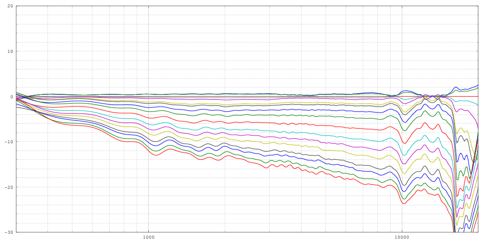

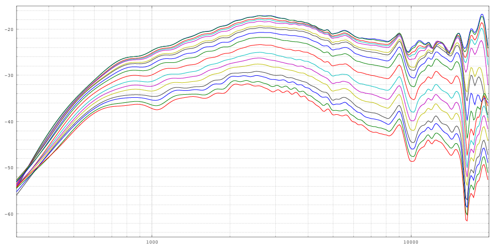

Moje uplne prve meranie - Sandhorn, krokovane po 5tich stupnoch, vzdialenost cela zvukovodu od mikrofonu cca 1m, okno po prvy odraz nieco pod 4ms, PN pink noise, normalizovane pre 10, 20 a 30 stupnov.
Nejak sa mi to nezda, resp. od 9kHz vyssie som cakal nieco krajsie.
EDIT: aktualizovane grafy na nove meritko

PríspevokZaslal: Ut júl 20, 2021 06:57:29    Predmet: Odpovedať s citátom
Nj, ten zoubek okolo 10 kHz je tam navíc (i oproti tomu, co jsem naměřil s HF108 já). Těžko říct, projev vypadá na něco ještě v driveru, popř. někde u hrdla. Zkusil bych v tuhle chvíli oba drivery v obou zvukovodech. Jinak to ale vychází přesně tak, jak to má být. Nad 15 kHz už od toho nic jiného nečekej, tam nastupují vyšší módy všech možných druhů a tady se to potkalo právě takhle, s tím nic jednoduše neuděláš (s jiným driverem by to nad 13 - 15 kHz vypadalo zas trochu jinak). Taky na tom už naštěstí kdovíjak nezáleží. S větším driverem by to začínalo níž.
To zvlnění mezi 1 - 2 kHz směrem do stran souvisí s konkrétním držákem a bezprostředním okolí tělesa zvukovodu.

PríspevokZaslal: Ut júl 20, 2021 07:28:42    Predmet: Odpovedať s citátom
Když se znovu koukám na moje měření, okolo 9 - 10 kHz tam má opravdu nějaký drobný neduh driver, ale nevypadá to jako nic zásadního, s čím by nešlo nic dělat.

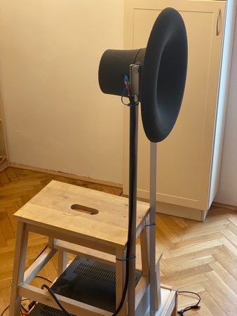

PríspevokZaslal: Ut júl 20, 2021 07:34:42    Predmet: Odpovedať s citátom
Drzak z L profilu 2x1cm. Stred zvukovodu je 45cm nad tou plochou.

PríspevokZaslal: Ut júl 20, 2021 08:18:22    Predmet: Odpovedať s citátom
To je fuk, klidně to ukaž, jak to máš, korekce mikrofonu bude víceméně hladká křivka.
PríspevokZaslal: Ut júl 20, 2021 08:42:08    Predmet: Odpovedať s citátom
Jinak podle toho zvlnění 1 - 2k mimo osu bych býval čekal nějaký větší stojan. Bylo by zajímavé zkusit obalit ty profily nějakým tlumícím materiálem - zabalit do deky nebo tak něco. Přijde mi divné, že by tam ty samotné profily tohle udělaly, ale možné je asi všechno. Ono je to nakonec poměrně malé zvlnění, někde na úrovni okolo +- 1 dB.

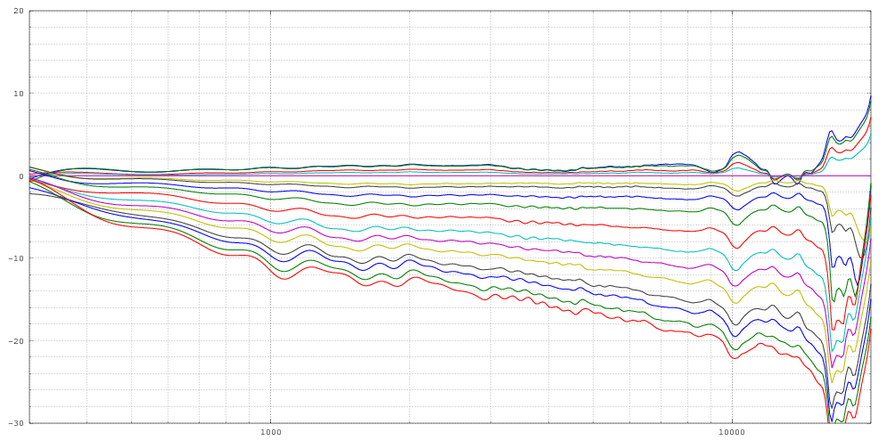

PríspevokZaslal: Ut júl 20, 2021 11:31:16    Predmet: Odpovedať s citátom
Tak este nenormalizovane meranie po odcitani krivky mikrofonu.
Vyhladzovanie pri merani v ARTA bolo myslim 1/24, co by ciastocne vysvetlilo ten rozdiel.

PríspevokZaslal: Ut júl 20, 2021 11:35:22    Predmet: Odpovedať s citátom
Neukázal bys to v nějakém lidštějším měřítku, ať se to dá snáz porovnat s tím, co už máme? Smile
Ale vypadá to, že to oboje +- sedí. Jestli to je 1/12 nebo 1/24 už není takový rozdíl.

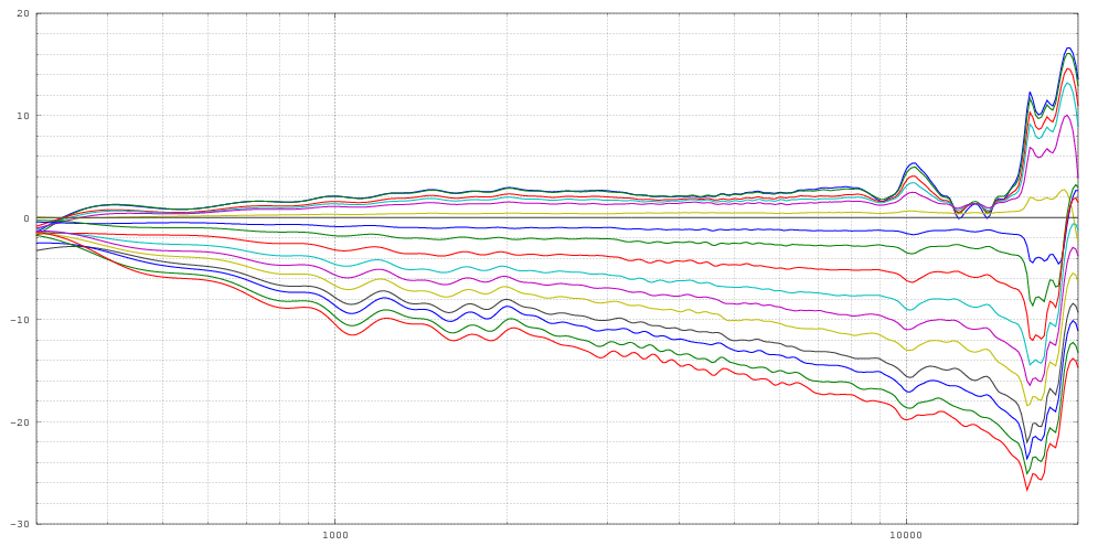

PríspevokZaslal: Ut júl 20, 2021 13:40:16    Predmet: Odpovedať s citátom
Ech.. :-)
