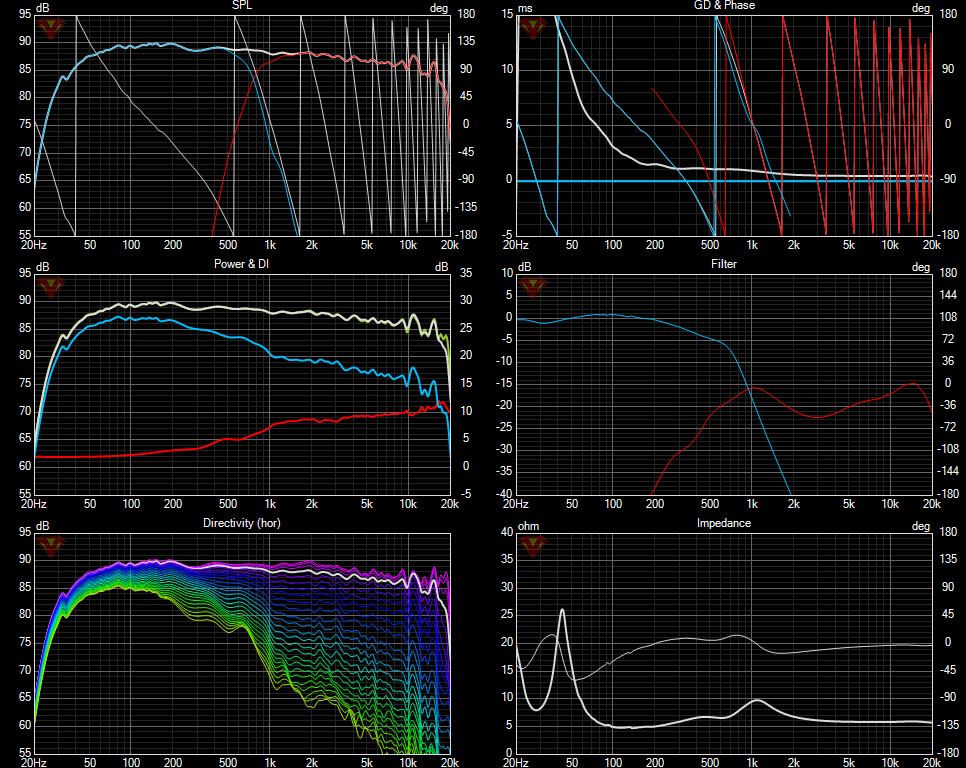

Njn, pridam si k vyskacu zatial toto - a budem to moct konecne pocuvat bez sumu aj s inym zosilnovacom nez s NAD D3020 :-)

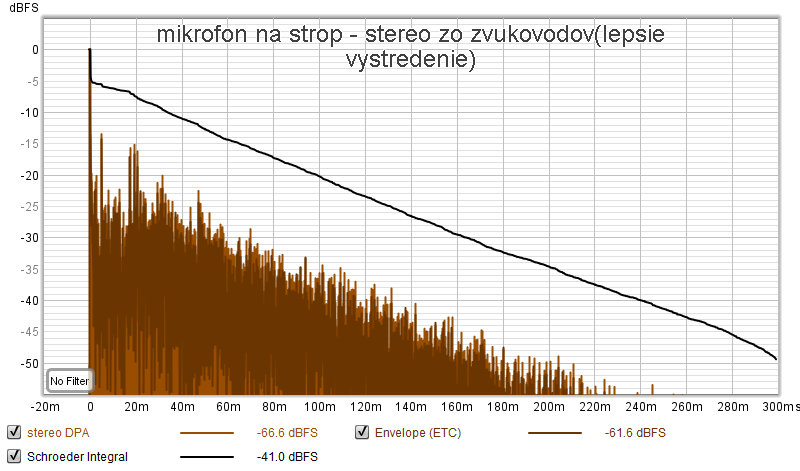

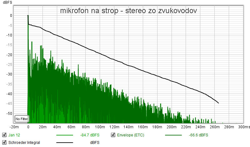

PríspevokZaslal: St január 12, 2022 23:15:53    Predmet: Odpovedať s citátom
misog napísal:
vies odmerat aj v mieste pocuvania smerovanim mikrofonu do na strop? postnut sem impulse v dBFS okno do 30ms?
takto to dopadlo v obyvaku s kobercom, dve merania, druhe viac vystredene
 Filesize:  47.51 KB
 Viewed:  158 Time(s)
 Filesize:  44.34 KB
 Viewed:  147 Time(s)

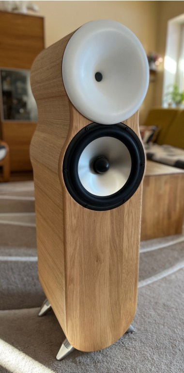

Koncom novembra som sem dal ukážku rozpracovaného projektu partie nadšencov z Trnavy, dokončené to vyzerá takto (zvukovod sa možno ešte bude farbiť..). Hrá to veľmi príjemne..
 Filesize:  50.3 KB
 Viewed:  218 Time(s)

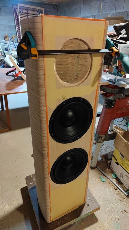

Líbilo by se mi 2,5-pásmo třeba s 10" Daytony DSA + ST260/1" Peerless.

PríspevokZaslal: Ne január 16, 2022 20:27:21    Predmet: Odpovedať s citátom
Neco velmi podobneho mi tu vznika. Nicmene na detaily se zatim neptejte, postupuju pomalu...

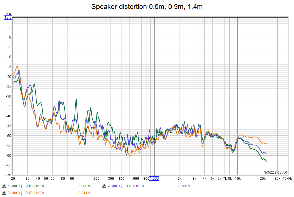

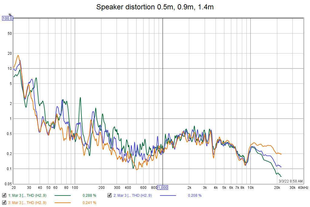

Trochu mě překvapuje závislost zkreslení na vzdálenosti, pokud není mikrofon opravdu blízko a při vysokých hodnotách SPL.
Změřil jsem zkreslení ve vzdálenostech mikrofonu od bedny 0.5m, 0.9m a 1.4m - naměřené zkreslení se do 10kHz příliš nemění, co se mění, je vliv odrazů v místnosti na měření na nižších kmitočtech. Napěťová úroveň byla 2.2V.
0.5m oranžová, 0.9m modrá, 1.4m zelená
 Filesize:  92.91 KB
 Viewed:  141 Time(s)
 Filesize:  85.63 KB
 Viewed:  147 Time(s)

Aktualny stav u mna doma su tieto dve verzie ladenia vyhybky v DSP.
Vacsinou mam vybranu variantu preset2.
